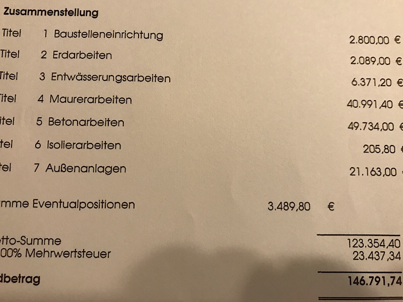

Also der GU hat es nicht aufgeschlüsselt was der Rohbau kostet, jedoch habe ich ein Angebot für den Rohbau von einem anderen GU vorliegen, der sich auf knapp 190k beläuft.
Hier mal die Zusammenfassung:
Anbei unser Angebot von heute zum Vergleich.
Die Gerüstarbeiten belaufen sich auf 2k€ und sind in den Maurerarbeiten drin. Isolierarbeiten beziehen sich wohl bei euch auf das Dach. Bei den Erdarbeiten fehlt noch die Abfuhr des Aushubs da pauschal 14,79€ je cbm. Der Architekt schätzt ca 100cbm an Abfuhr. Außenanlage (inkl. Fundament Carport) ist soweit modelliert, dass nur Rollsplitt und Pflaster darauf muss. Das Dach ist doch nicht im Angebot mit bei.
Baukostenliste: Erdarbeiten, Entwässerungsarbeiten, Maurerarbeiten, Betonarbeiten und Isolierarbeiten.
Dafür werden sie bei dieser Vorgehensweise doppelt anfallen, denn der Rohbauer nimmt das Gerüst wieder mit, später brauchst du erneut eines für Putz und Maler. (oder bekommst nen Nachtrag vom Rohbauer, das er es stehen lässt)
Du willst doch nicht ernsthaft behaupten, dass die paar Fenster+Innenausbau 100k + kosten?
Mehr als 3 Bäder werden es beim TE wohl nicht sein, oder?
Und Küche rechnet man sowieso nicht in den Hauspreis mit ein.
Aber selbstverständlich. Er baut aus dem Hang heraus, wir reden hier nicht über drei Kellerschächte. 10T€ werdens allein für die Fenster sein. Erde und Fertigkeller nicht unter 50T€. 5T Elektro, 4T€ Estrich, 4T€ Fußbodenheizung, 5T€ Bad, 5-8T€ Bodenbeläge ...
Das ist dem Architekten auch schon aufgefallen. Hier werden wir das Angebot entsprechend Nachverhandlungen
