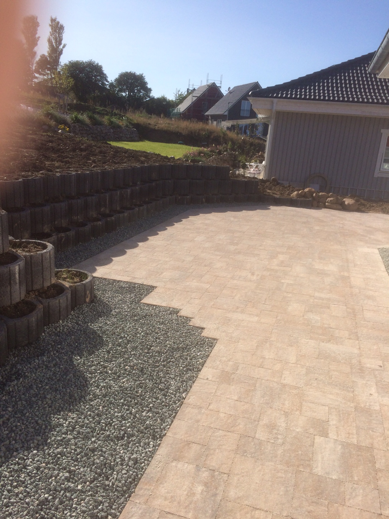

Ich geb Dir ein Beispiel: Unser Boden: Mutterboden, darunter lehmig und kiesig. Unser Grundstück: 30 m tief an der grössten Stelle, an der schmalsten 24m. Steigung von Strasseniveau zum hinteren Pfosten, 1,2m. Steigung im Hausbereich, Haus 10.5m breit, - 1m, Haus 5 m hinter Straßengrenze. . Bodenplatte so gelegt, das wir vorne 0,5 raus, hinten 0,5 rein ins Land.
Kurze Frage, da es bei mir ähnlich aussieht. Von der Straße bis zum hinteren Teil des Hauses ca. 1m Steigung. Ich würde vorne ca. 50cm über der Straße sein und hinten 50cm im Boden, was dann abgetragen werden muss. Wollte fragen wie du das mit dem Garten gelöst hast. Hast du das gesamte Grundstück bis zu Grenze abtragen lassen oder nur einen Teil, um dann mit einem kleinen Hang die restlichen 0,5m wieder hoch zu kommen.
Falls möglich würde ich mich über ein Foto freuen, wie das gelöst ist, insbesondere die Situation zum Nachbargrundstück.

Kaspatoo09.03.18 21:28
sicher dass du 0,5m über Straße sein möchtest? ich bin froh, dass es bei uns beinahe zufällig doch nicht gekommen ist
ursprünglich hatte ich gedacht, dass alles was abgetragen wird woanders angeschüttet werden kann
habe die Rechnung aber ohne den Schotter gemacht, wir haben keinen guten mutterboden, und daher überall, wo Terrasse hin soll sowie vor dem Haus, wurde geschottert und dafür musste weiter Boden abgetragen werden
am ende haben wir doch einiges an Boden übrig als gedacht
unten, am hinteren teil, wo dann auch eine Terrasse hin soll, werden wir ein plateau bis zum ende der Grenze schaffen bzw. kurz vor der grenze einen Hang lassen bzw. mit stützmauern arbeiten
wenn du bis nach hinten alles abtragen lässt, müsstest du durch die Hanglage dann nicht bald auf der Grasnarbe wieder herauskommen?
wenn du hinter der Terrasse wieder einen kleinen Hang nach oben hättest, besteht die Gefahr, dass sich Regenwasser auf der Terrasse sammelt, das würde ich vermeiden, besser wenn das Wasser weiter ablaufen könnte

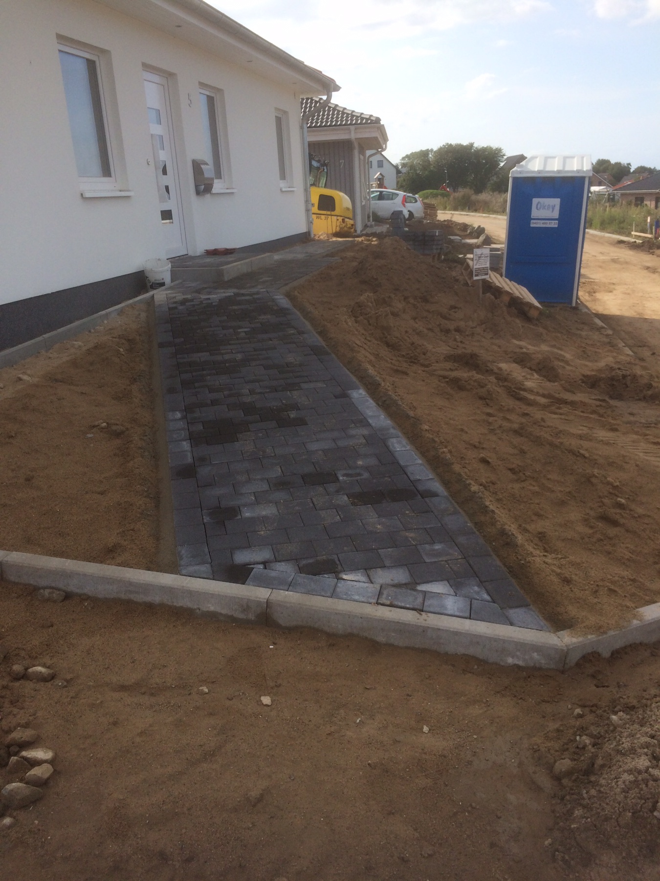

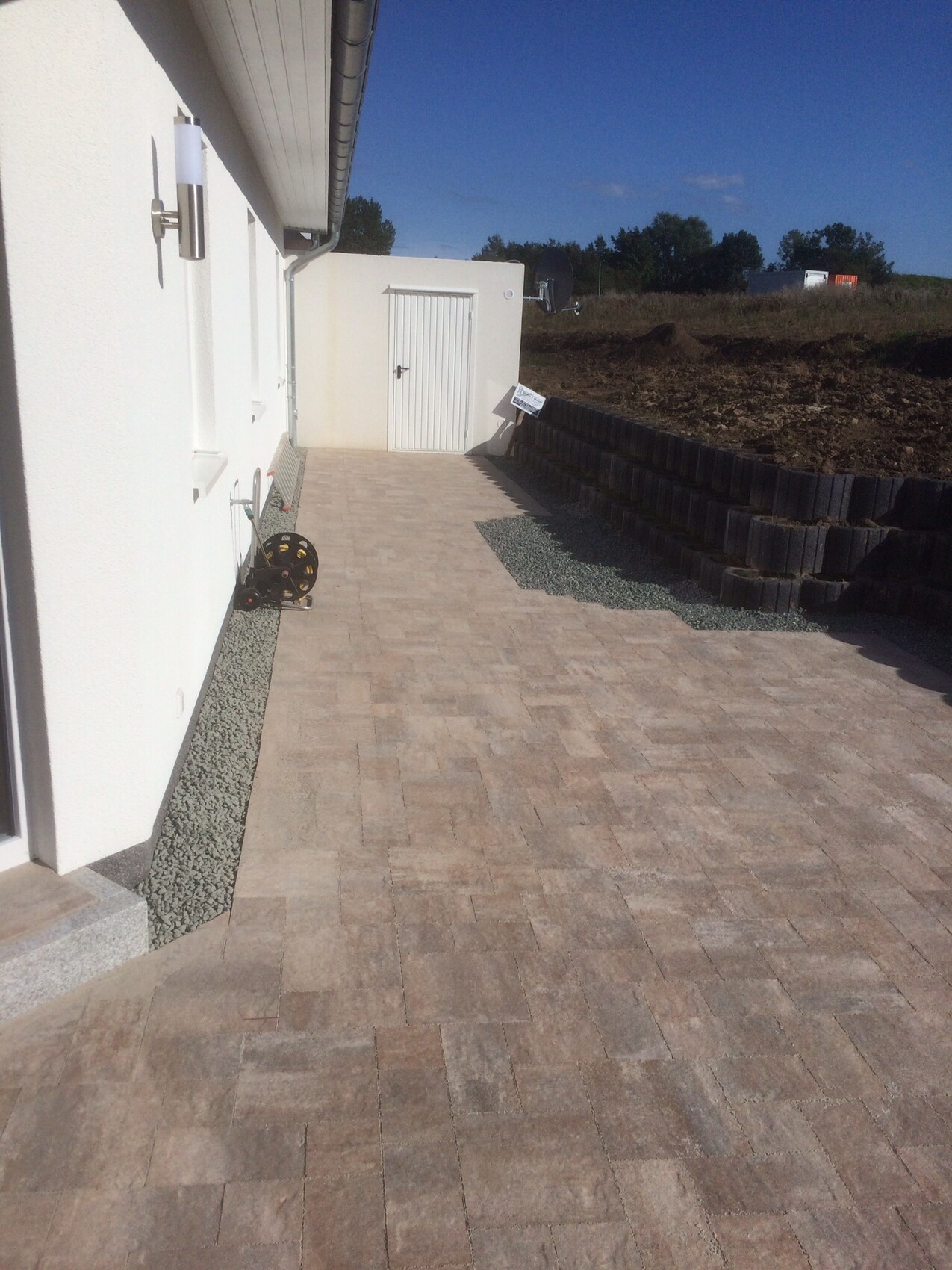

Nordlys
10.03.18 12:18
So siehts hier aus. Vor den Pflanzringen unterm Kies Drainage.
Gepflasterter Außenbereich neben weißem Gebäude, Tür am Ende, linke Wandlampe, Blockmauer rechts.
Gepflasterte Terrasse mit Kiesbereich, Stützmauer aus Blöcken und angrenzendem Haus
Gepflasterter Gehweg führt zum weißen Haus; Baustelle mit Porta-Potti und Baumaschinen.
Terrasse vor weißem Haus: dunkle Metallmöbel, Wäsche zum Trocknen, Satellitenschüssel.
