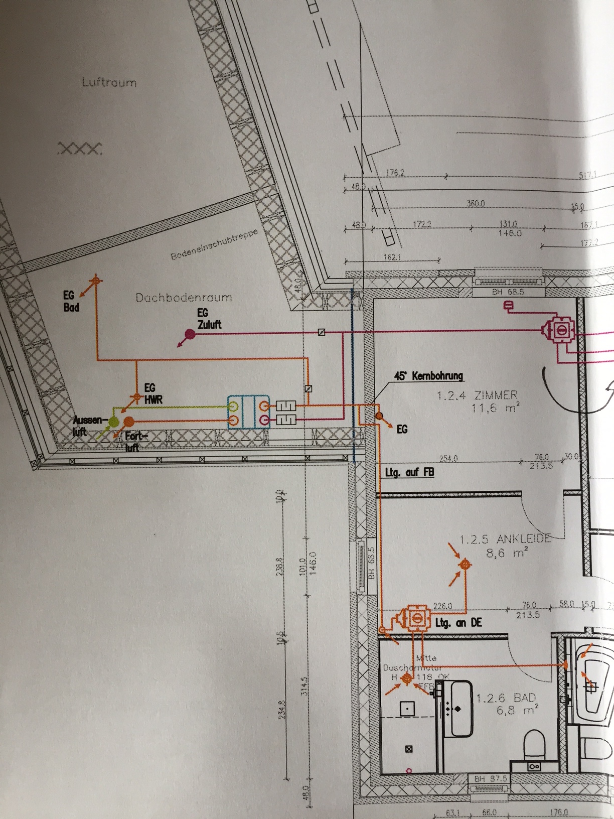

Zehnder Q450 TR Lautstärke

Die Wand dazwischen hat keine Tür
Ich kann das Bild nicht sehen (Du könntest es auch direkt ins Hausbau-Forum hochladen).
Irgendeine Tür und einen Weg vom Schlafzimmer zur Kontrollierte-Wohnraumlüftung wird es geben, oder? Wir haben dem Hauswirtschaftsraum eine Schall-ex-Tür mit Absenkdichtung verpasst.
Barossi
Du hast recht. Die Leitungen werden unter dem Estrich auf dem Rohfussboden laufen, sorry mein Fehler!

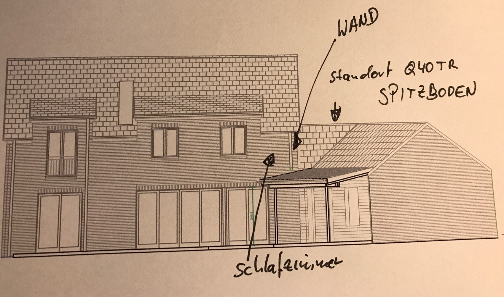

Habe mal Bild(er) angefügt. Es handelt sich um einen kleinen Spitzboden (Standort Kontrollierte-Wohnraumlüftung Q450TR) angrenzend an unser Schlafzimmer (1.2.4) Die Wand dazwischen hat keine Tür (Bodenlucke im anderen Gebäude!) und besteht aus einer 17,5cm Kalksandsteinmauer, die auf der Schlafzimmerseite 1cm Gipsputz hat.
Man könnte diese Wand sehr gut von der Spitzbodenseite (akustisch) dämmen.

Bieber0815
Ach so ... Da würde ich mir keine Sorgen machen hinsichtlich Schall. (Normale fachgerechte Ausführung vorausgesetzt.)
Barossi
NA ja Sorgen? Am ende können wir dann nicht schlafen
Es sind "Luftlinie" knapp 3m zwischen Kopf (schlafend im Bett) und der Q450TR. Dazwischen wie beschrieben die Kalksandstein Wand.
Die Q450TR wird dann auf der Holz-Zwischendecke (Spitzboden) stehen. Schwingen?
LG Barossi
