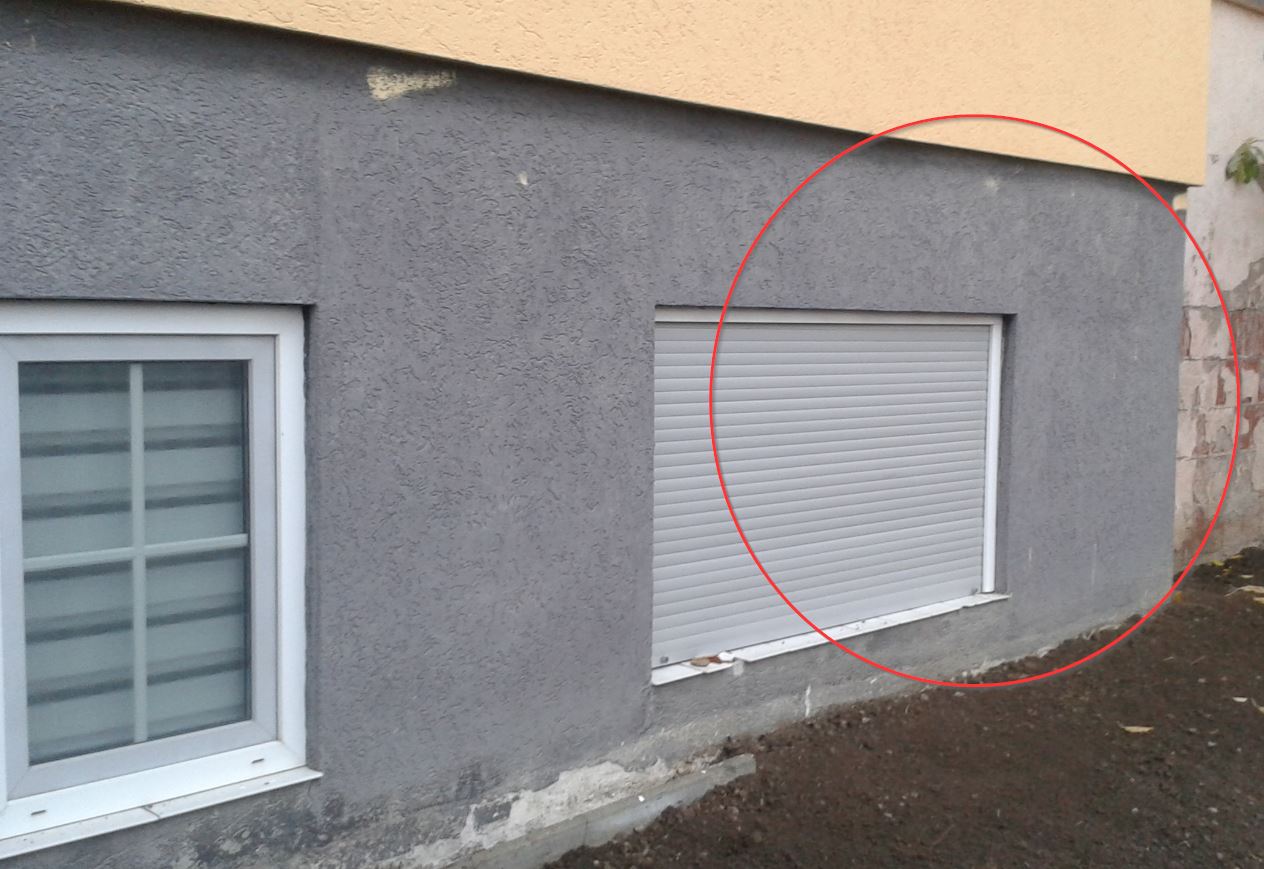

Hallo zusammen.
Bei meinem Objekt handelt es sich um ein Bungalow.
Die EG-Fassade ist i.O. und neu gestrichen (BauMit Nanopor).
Das KG soll zum Frühjahr in Angriff genommen werden.
Ich tendiere zur Zeit noch, nur einen Anstrich mit Schadensausbesserung des Putzes durchzuführen oder die Fassade im KG neu aufzubauen ( oder ggf. Aufzusetzen), um den Absatz in der Fassade loszuwerden.

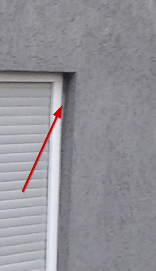

Nun habe ich bemerkt das die Dämmungsplatten in der Fassade sich in einem Bereich von ca. 2qm von der Fassade gelöst haben. (Siehe Fotos)
Außenansicht eines grauen Kellerbereichs mit geschlossenem Rollladenfenster
Fenster mit Rollladen in grauer Außenwand
Ich überlege zumindes bis zum Frühjahr eine (Not-)Lösung zu schaffen, indem ich die Fassade neu verklebe. Dies wollte ich mit Bohrungen schaffen, durch die ich Klebstoff einpresse.
Was sagt ihr:
1. Zur Lösung an sich..
2. Zur Haltbarkeit
3. Als Dauerlösung
Danke euch!!:)
AOLNCM
AOLNCM
Du kannst mit der Bauschaumpistole die dämmungsplatten durchstecken und PU-Schaum in die Hohlräume zwischen der Wand und Styropor reinpressen. Das hält.
Nur nicht all zu viel und nicht zu große Flächen auf einmal, sonst drückt der Schaum die Platten ganz raus.
Am besten eine Platte mehrmals durchstecken PU rein, eine halbe Stunde abwarten, wehrend dessen mit Richtscheit oder 2m Wasserwage kontrollieren, dass die Platte nicht rausgedrückt wird, bzw. gegendrücken.
Nach einer halben Stunde die nächste Platte und s.w. Die Durchstiche einfach mit PU-Schaum wieder verfüllen.

Ja so in etwa hatte ich es mir schon vorgestellt, war mir jedoch unsicher, in wie weit dies eine haltbare Lösung ist.
Wenn es erst mal bis in die nächste Warmperiode hält, recht es schon.
Dan sehe ich weiter.
Danke! :)
AOLNCM
AOLNCM
Das hält nicht nur bis zur nächsten Heizperiode.
Genau so bessern die Firmen auch nach, wenn z.B. aus Zeitgründen die Dübel zu früh eingeschlagen werden und der Kleber sich löst weil noch nicht ganz ausgehärtet.
Der Schaum klebt wie Hulle und ist für das Kleben von kleineren Flächen absolut geeignet.
Für größere Flächen ist es zu teuer und Formunstabil.
DGlanem
DGlanem
Das hat alles super geklappt.
Die Wand steht mit Dämmung wie eine Eins und wartet nun auf den neuen Anstrich.

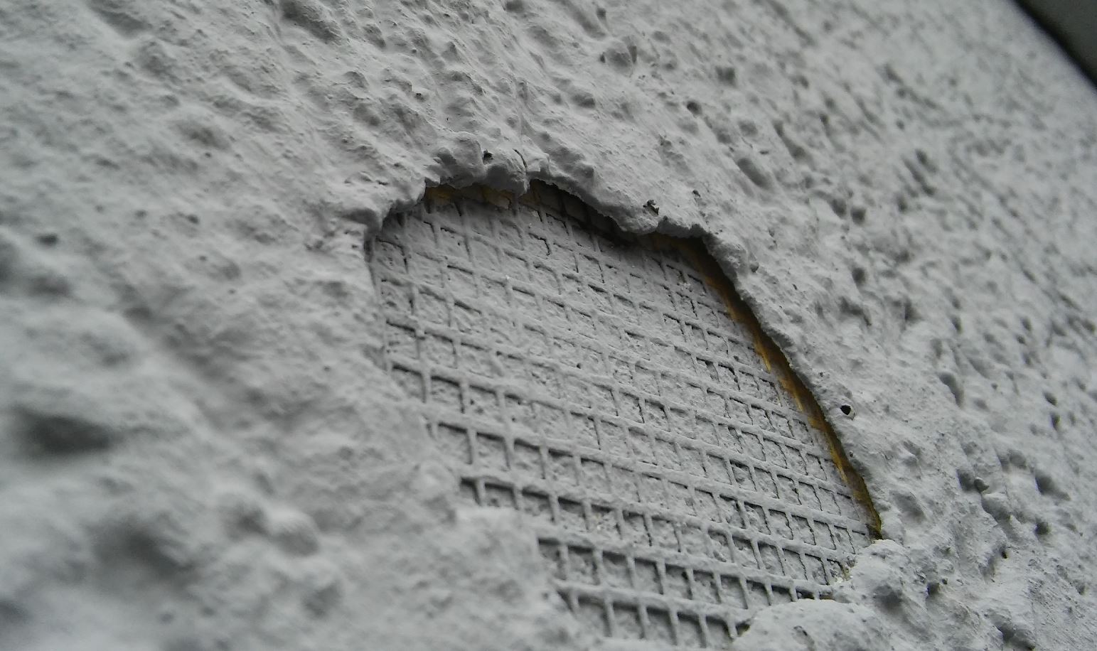

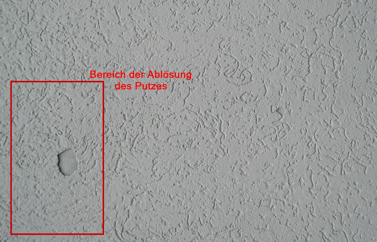

Ein weiteres Problem stellt sich an einer anderen Seite.
Dort ist die Dämmung i.O. also fest, aber es gibt dort zwei Stellen an denen der Putz auf dem Gewebe schadhaft ist und sich löst. (Siehe Bild)
Nahaufnahme einer rauen Betonwand mit rundem Loch und Bewehrungsnetz dahinter
Gibt es auch hier ein Verfahren den Putz mit Klebstoff neu zu fixieren?
Ich will erreichen, nicht die Teilwand abzuschlagen und neu zu verputzen.
