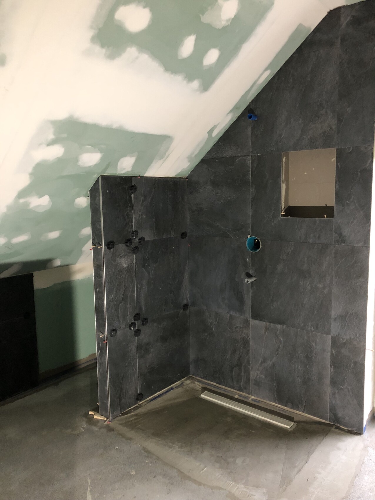

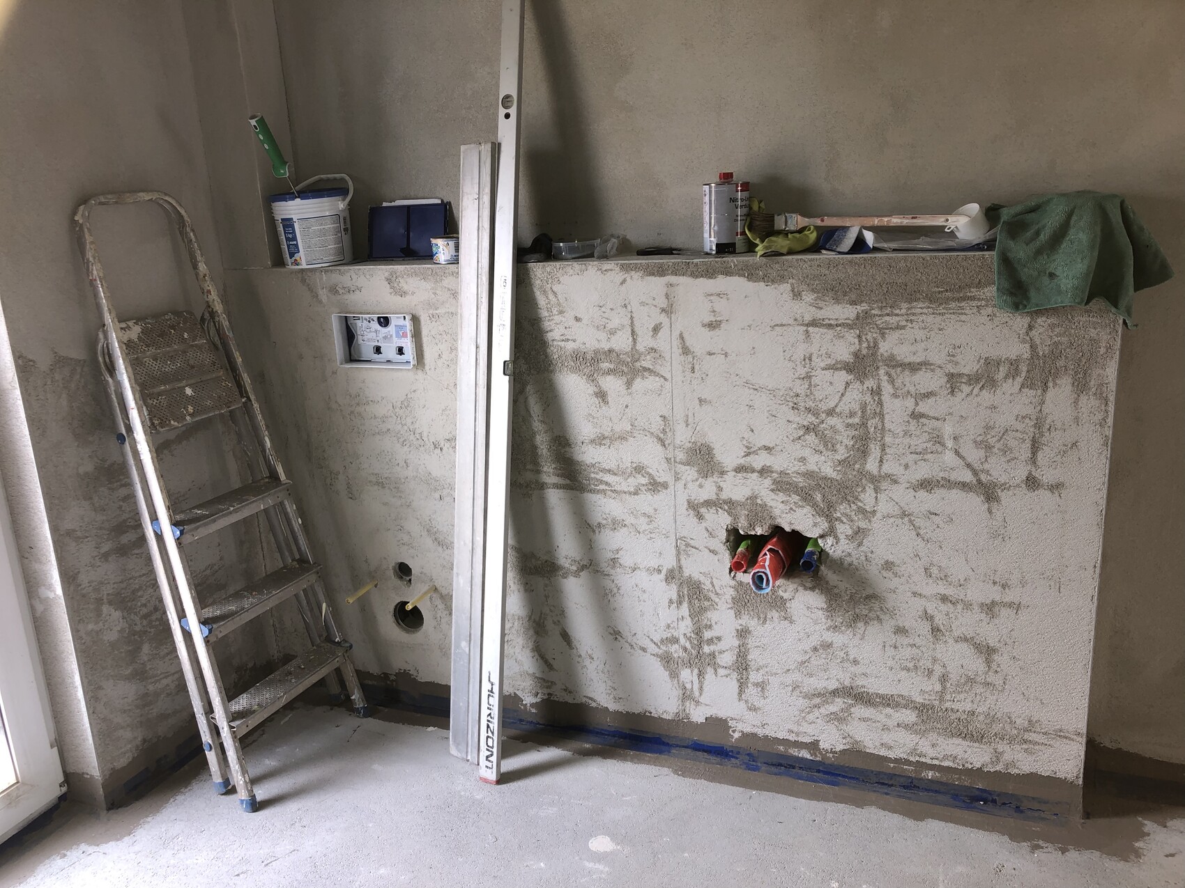

Man dürfte die Gipsplatte doch gar nicht sehen, im ganzen Bereich um die Dusche müsste doch alles abgedichtet sein?
hab jetzt leider keine guten Bilder zur Hand, aber die Wände wurden komplett dreifach mit einer Abdichtung gestrichen, in jede Ecke wurde ein Dichtband geklebt und dann der ganze Boden mit so einer Paste abgedichtet.

Und wenn man am Ende die Fliesen mit dem Multimaster herausoperiert ist das alles futsch. Der Mörtel muss ja auch noch runter sonst ist der erneute Auftrag zu dick. Danke für Deine Fotos!

manchmal stehe ich mit beiden Füßen fest auf der Leitung...Sorry! Ja, Du siehst die unversiegelten Flächen unter der Duschwanne. Da hast Du ganz recht, da ist und war nichts auf den Feuchtraumplatten. Das ist bauseits von Heinz von Heiden so verarbeitet worden.
Darüber kommt die Arbeit unsres Fliesenlegers, der erst kam, als die Duschwanne gesetzt war. Er hat so gearbeitet, wie Du es bei Dir auch hast: Dichtbänder, fugenlose Abdichtung in türkis. Leider alles angeschnitten durch die notwendigen Korrekturen.
