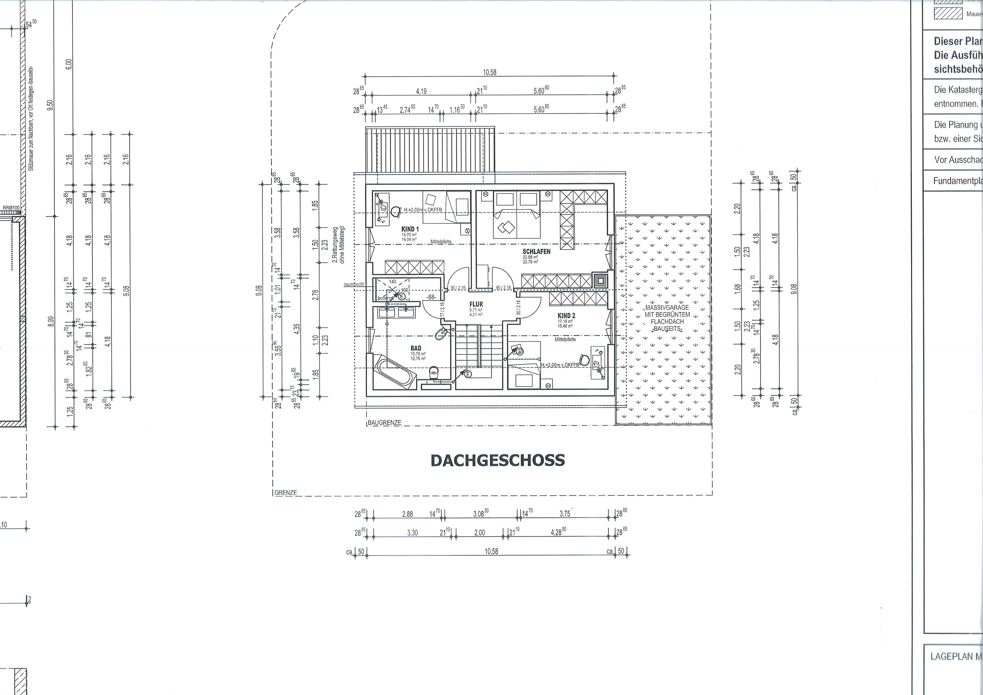

Dachgeschoss Grundrissplan mit Flur, Bad, Schlafzimmern und Kinderzimmern

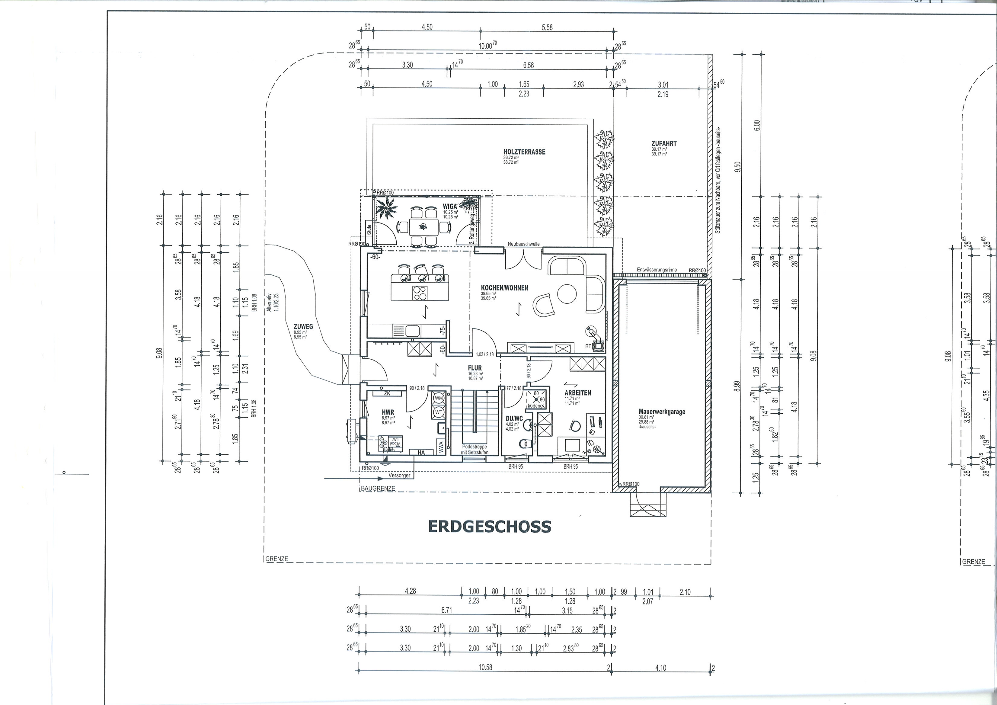

Folgende Punkte sind mir aufgefallen:
- Küchenschrankfläche recht gering
- Hauswirtschaftsraum sehr klein, dafür, dass keine weiteren Abstellmöglichkeiten vorhanden sind
- Was sollen die ganzen Schränke im Schlafzimmer?
- Abfluss der bodengleichen Dusche über Flur? prüfen lassen, ob das funktioniert.
- je nach Größe kann auch der Einstig in die Badewanne Probleme geben.
- Warum Garage nach hinten versetzt?
- Weg von Garage zum Eingang sehr lang. Wie soll hier die Zuwegung laufen?

ich denke das Bad oben bekommt man noch deutlich besser hin. Ihr habt dort in der Mitte relativ viel freie Fläche die vermutlich nicht wirklich genutzt wird, aber immer geputzt werden will 🙁
Der Weg von der Garage ins Haus ist sehr, sehr weit. Auch das solltet ihr nochmal überdenken.
Bekommt der Flur oben Licht aus dem Treppenhaus (wird das Fenster hoch gezogen)?

Ich würde den Hauswirtschaftsraum und Büro tauschen, hat man 2 Vorteile, man kann von der Garage direkt ins Haus rein und muss nicht komplett ums Haus laufen und im Arbeitszimmer hat man bessere Aussicht (kommt natürlich auf die Lagen an, die hier nicht ersichtlich ist).

Diese massive Schrankfläche im Schlafzimmer finde ich sehr ungeschickt, diese verdecken auch fast komplett das Fenster so das es recht dunkel werden könnte im Schlafbereich.
Am Gästebad im EG finde ich die Duschlösung nicht optimal, da die Nische dem Arbeitszimmer Fläche wegnimmt und irgendwie wirkt das ganze wie gewollt aber nicht gekonnt.
Die Küche hätte mir persönlich zu wenig Stellfläche, außerdem muss man mit Einkäufen auch erst mal ein ganzes Stück Weg zurück legen bis man in der Küche ankommt.
