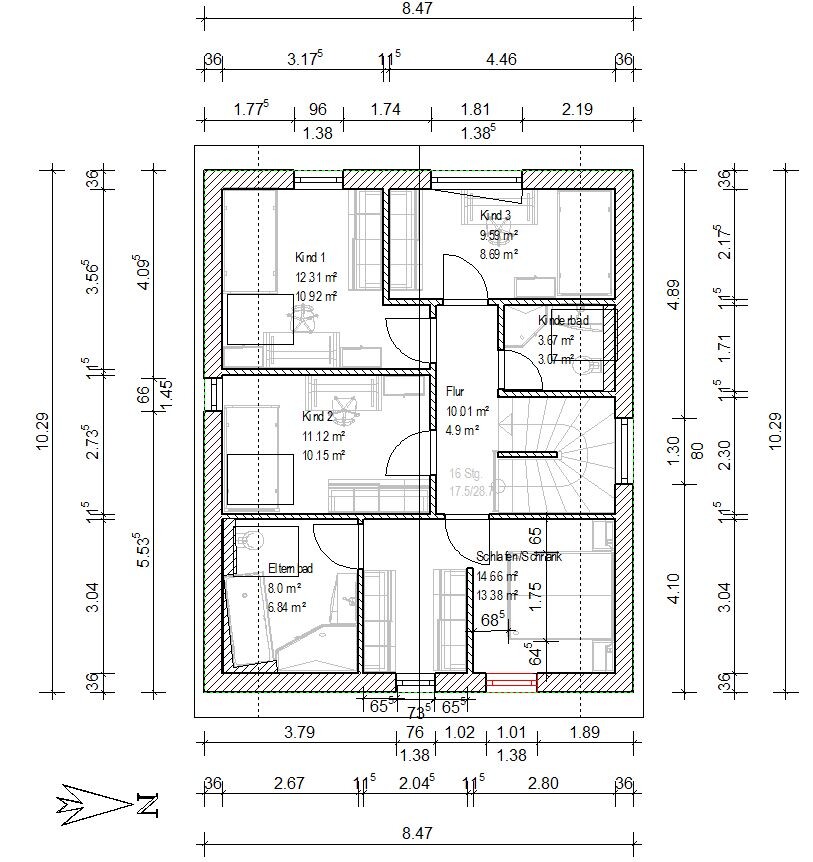

ᐅ Unser erster Grundrissversuch. Habt ihr Tipps?

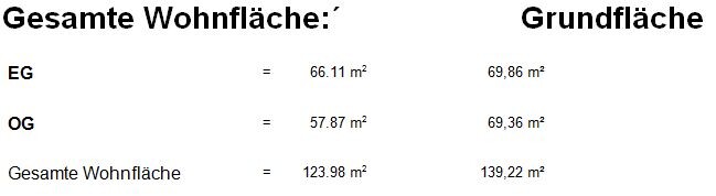

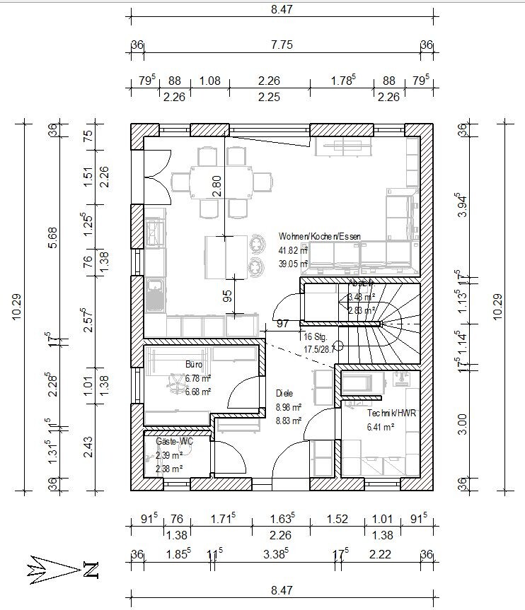

@Anya. , bist du sicher, dass dein Grundriss dem Außenmaß 10,30x8,48m entspricht? Ich habe jetzt mal einen Versuch gestartet. Zunächst mal die Flächenangaben von meinem Ergebnis:
Wobei Wohnfläche entsprechend den Regeln für Flächen unter 200 cm Höhe ermittelt wurde.

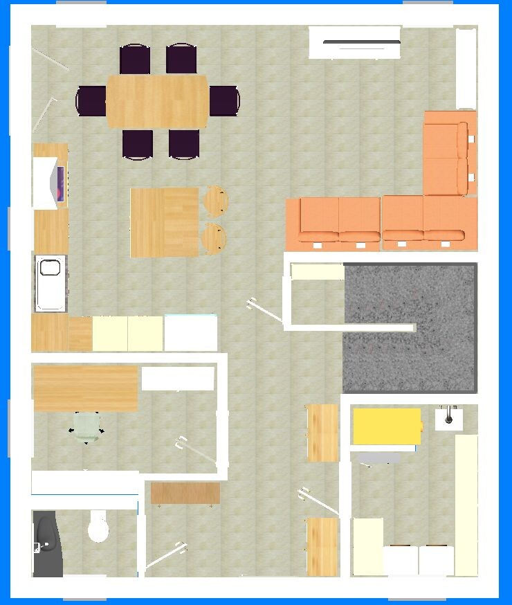

Dann habe ich versucht, deine Vorgaben umzusetzen. Allerdings Hauswirtschaftsraum vergrößert und als Abstellfläche mit zu nutzen, incl. Waschmaschine und Trockner. So etwas wie Speisekammer mit Platz für Staubsauger dann unter der Treppe im Küchenzugriff.
Sofa mitten im Raum mit Fläche zum Durchlaufen, Fläche für Kücheninsel und ausreichend Abstand zum Fernseher geht meiner Meinung nach bei 775 cm Raumbreite nicht. Daher ein etwas anderer Ansatz, Wohnbereich dadurch auch etwas privatisiert. Esstisch ist hier z. B. mit 90x180 cm eingezeichnet. Kücheninsel ist ca. 120x120 cm.

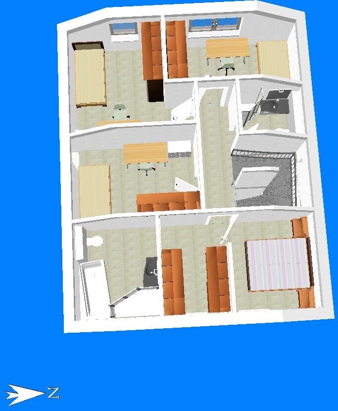

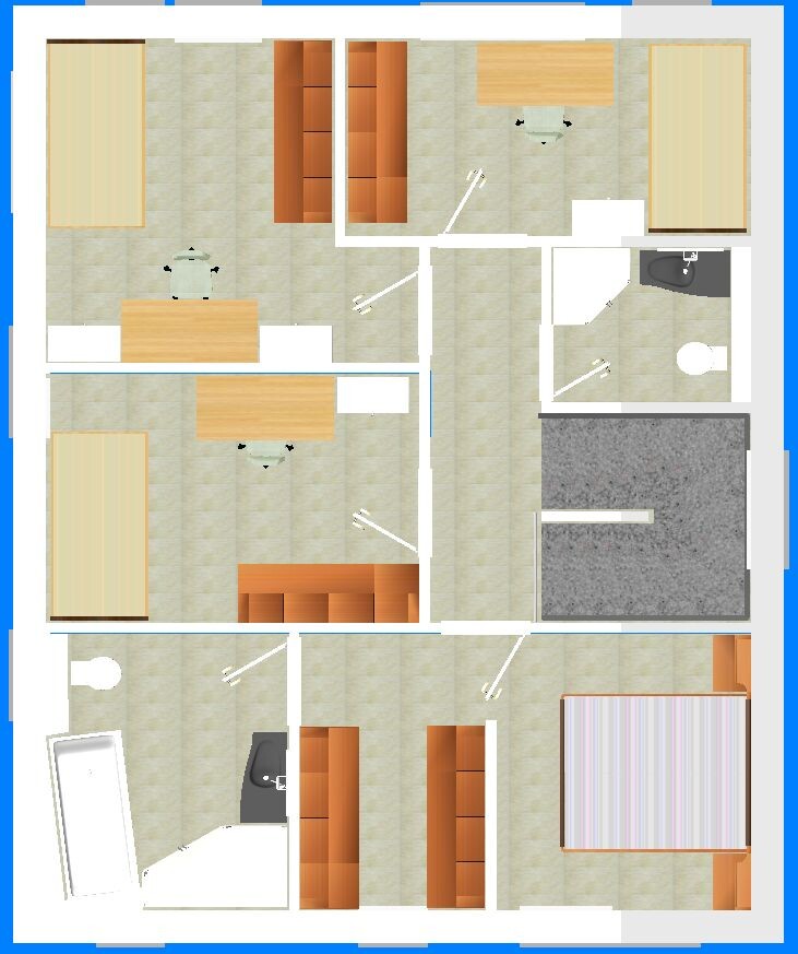

Im OG hatte ich dieselbe Idee wie @Manu1976 . Ankleide in die Mitte, Schlafen rechts Richtung Norden, damit die Südsonne das Zimmer nicht so aufheizt. Raumtiefe hier 305 cm .. Bett mal mit Rahmenaussenmaß von ca. 175 cm .. du siehst, das wird immer noch nicht groß.
Kinderbad jetzt nur mit einer kleinen Eckdusche.
Für Kind 2 kommt eben nur Dachfenster und dieses Kniestockfenster in Frage. Das gefällt mir leider noch gar nicht so richtig. Hier fehlt eine pfiffige Idee, wie man das oben besser umsetzen kann.
Wie gesagt .. ich habe den Eindruck, dass bei deinen Maßen irgendetwas nicht stimmt.

Tja ich kann mich den Vorrednern leider nur anschliessen. Weis aus Erfahrung wie schwer dass ist von einem selbst erstellten Grundriss los zulassen. Aber hier liegt einiges in argen, was ein Laie mit diesen baulichen Einschränkungen (b-Bebauungsplan) einfach planerisch nicht bewältigen kann. Brecht euch keinen Zacken aus der Krone und investiert anstatt zeit und nerven, Geld in einen vernünftigen Architekten !
Damit tut ihr euch sicherlich mehr einen gefallen als euch über unzureichende Grundrisse zu ärgern !
