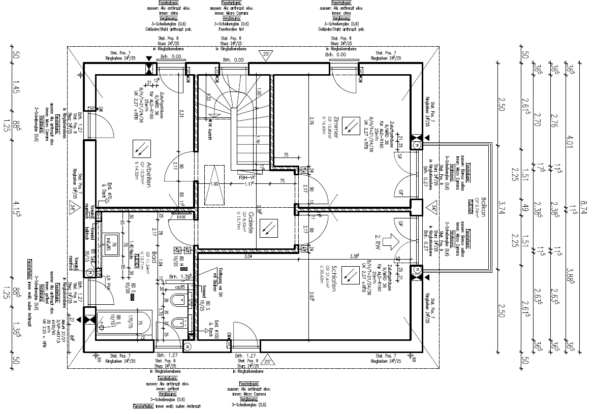

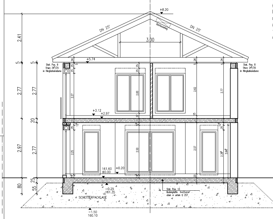

ok, hier mal die Werkpläne 1. Stock und Frontansicht

Also wenn ich das richtig lese, müsste da mit einer Brüstungshöhe von 27 cm (über der Rohbaudecke) bzw. 12 cm über dem Fußboden ein Doppelfenster bzw. eine Doppeltür mit 2 m Höhe (+25cm für den Rollladenkasten) über eine Breite von 1,51 m sein. Und das zwei Mal.
