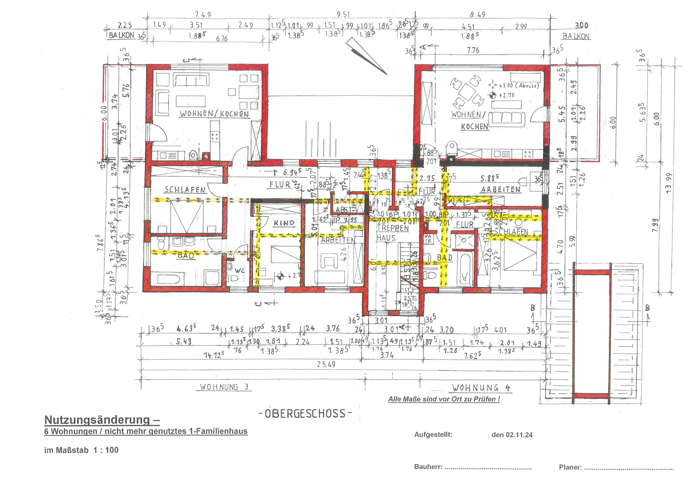

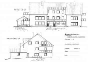

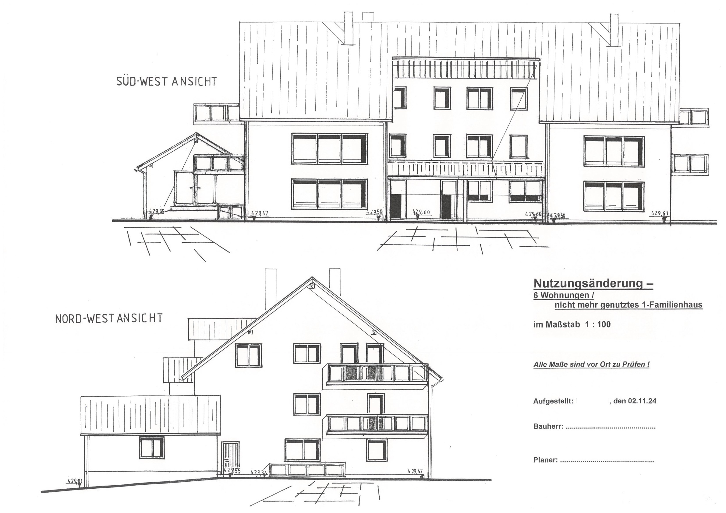

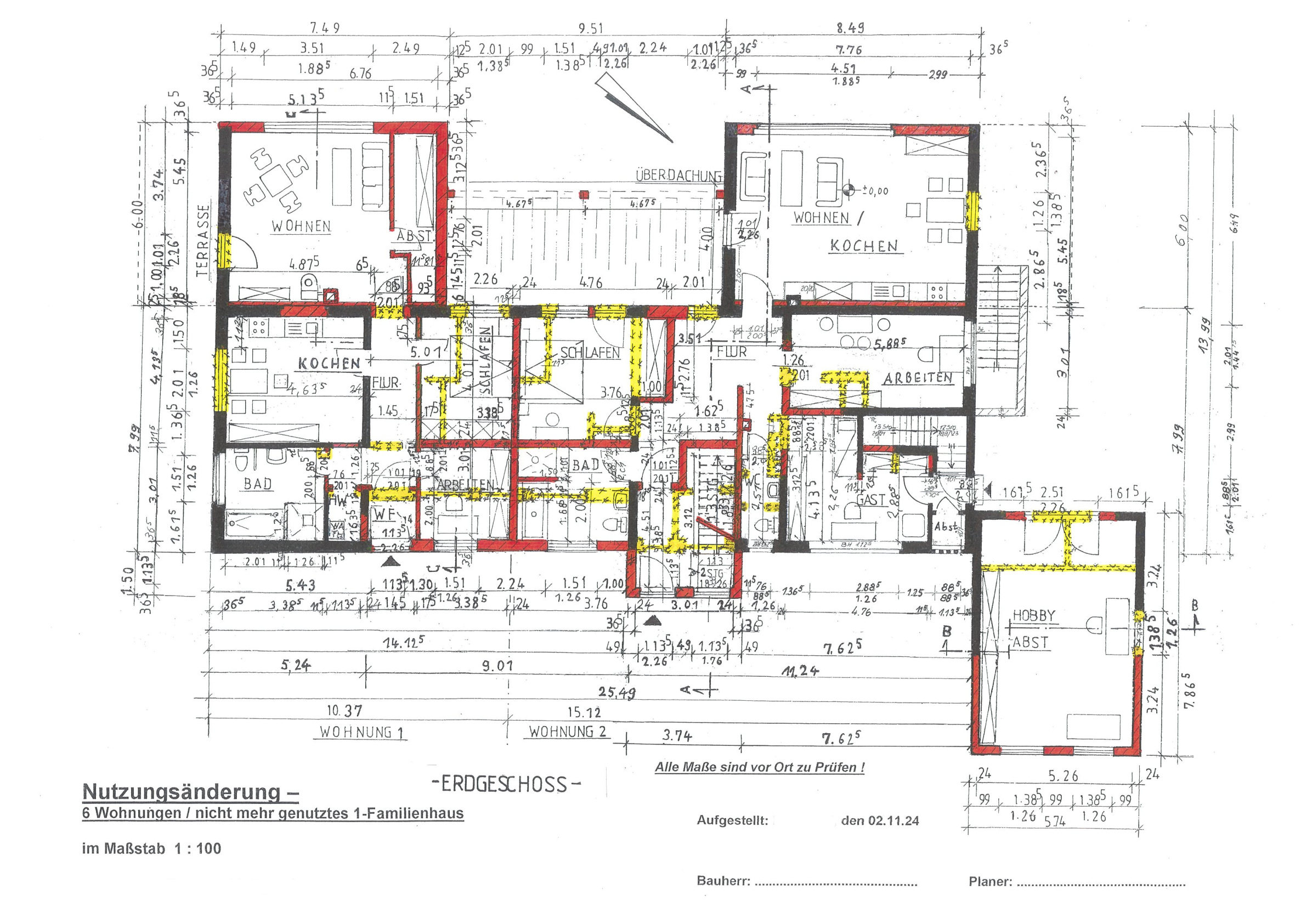

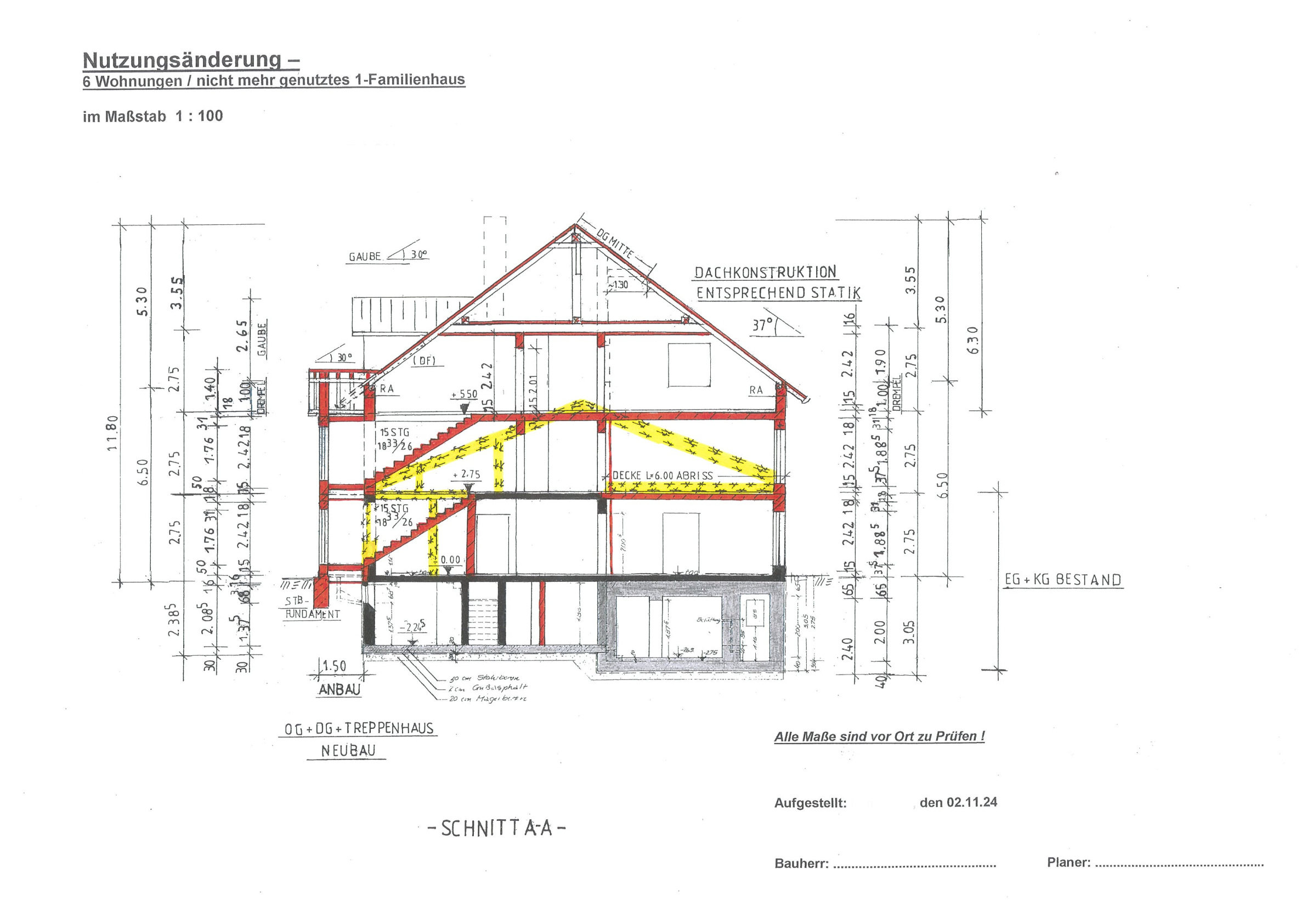

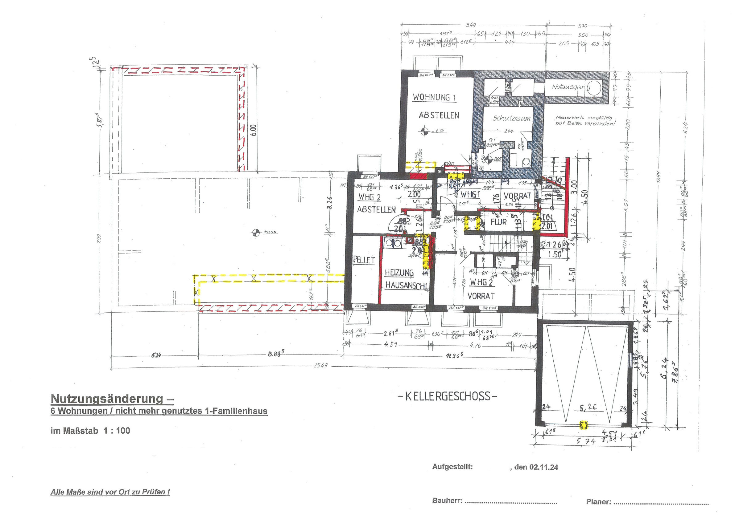

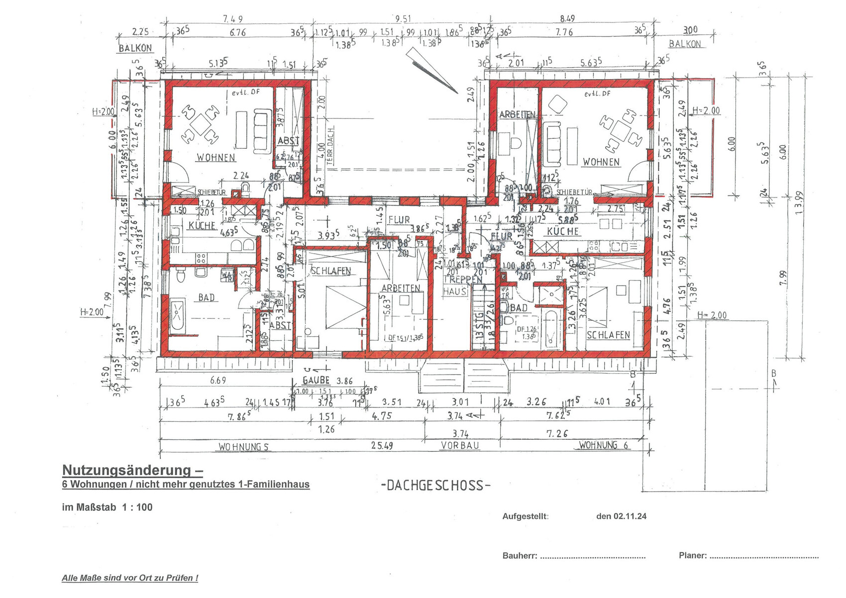

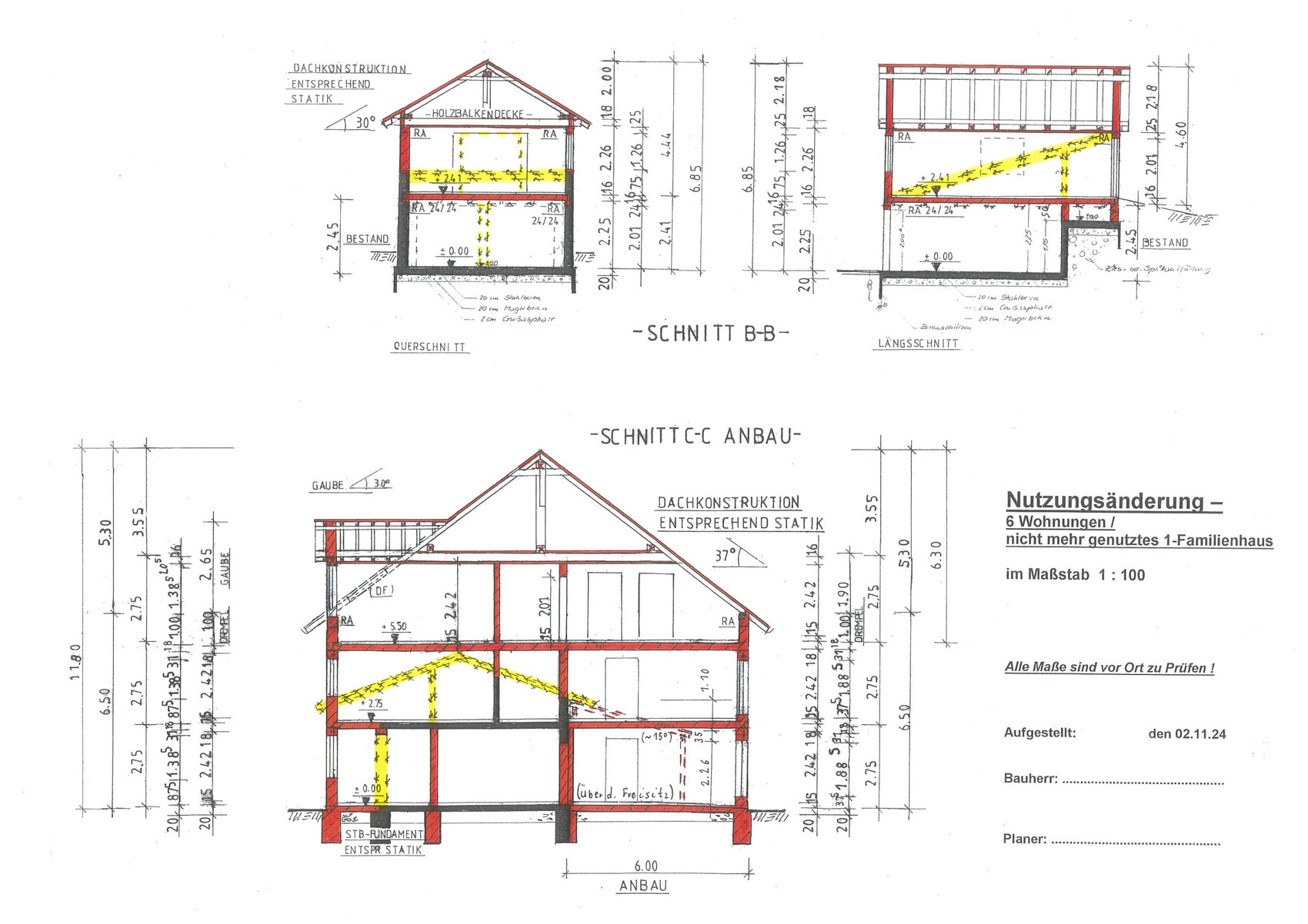

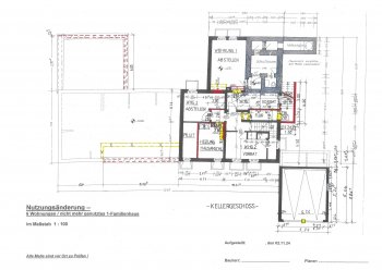

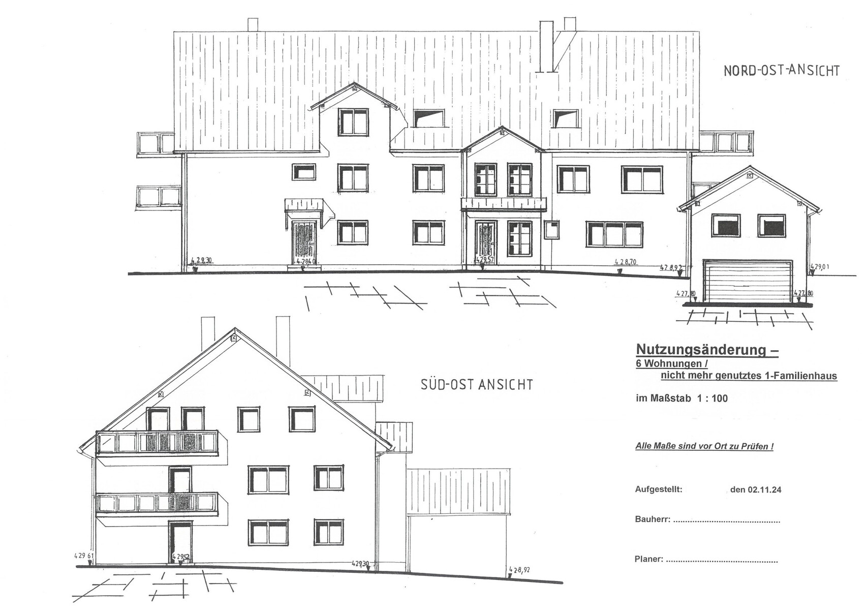

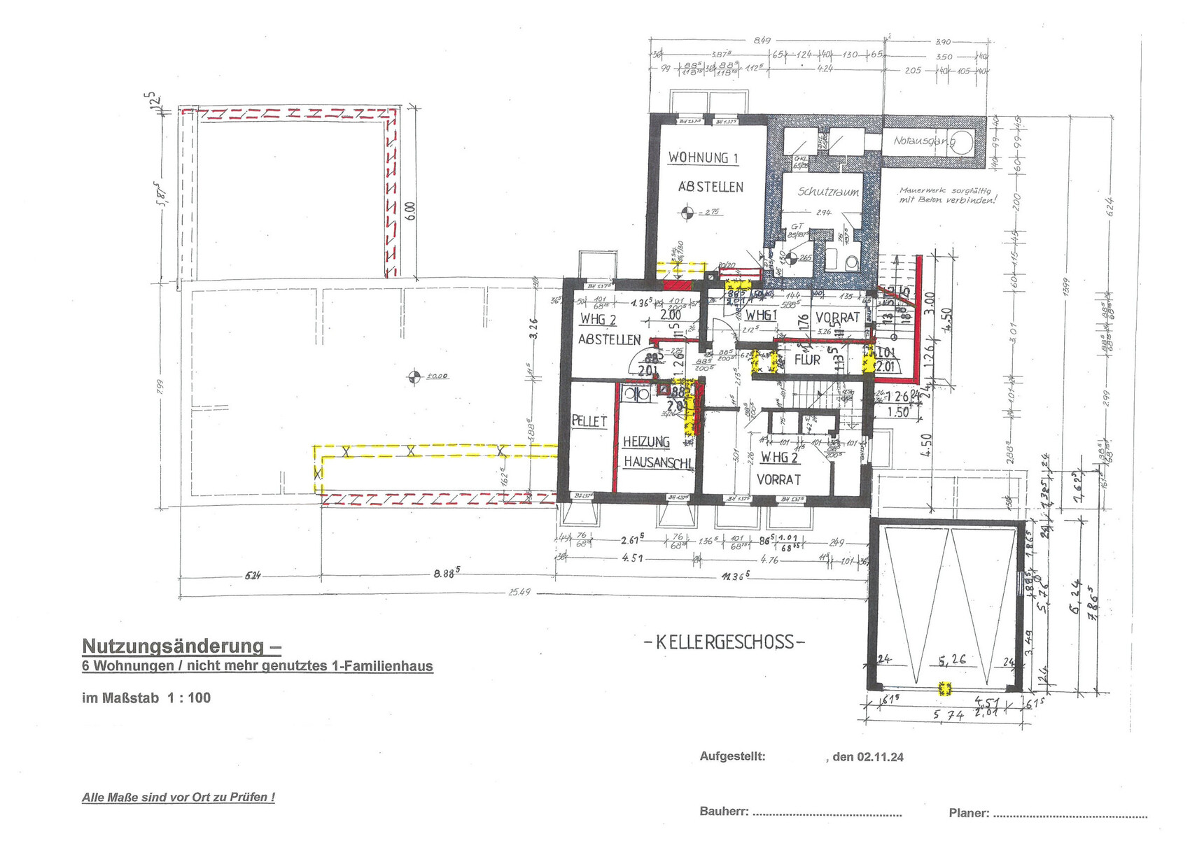

नमस्ते प्रिय फोरम, एक सेवानिवृत्त आर्किटेक्ट ने मेरे लिए एक मौजूदा बंगलो का नवीनीकरण और विस्तार योजना बनाई है। मैं उनकी सेवा का भुगतान करना चाहता हूँ। क्या आप मुझे बता सकते हैं कि आर्किटेक्ट को योजनाओं के लिए कितना भुगतान किया जाता है? साथ में योजनाएँ संलग्न हैं।
या आप यह भी बता सकते हैं कि इन योजनाओं के लिए कितना समय लग सकता है। आर्किटेक्ट ने कहा कि उन्होंने इस पर 300 से अधिक घंटे काम किया है।

आप ऑनलाइन HOAI कैलकुलेटर का उपयोग कर सकते हैं। यह इस बात पर निर्भर करता है कि लागत अनुमान कैसा है और योजनाएँ कितनी विस्तृत हैं। क्या ये निर्माण अनुमति के लिए तैयार योजनाएँ हैं?
लेकिन आप एक कुल मूल्य भी तय कर सकते हैं।
मान लीजिए कि वास्तुकार Leistungsphase 1-4 प्रदान करता है - यानी वह निर्माण अनुमति तक सब कुछ तैयार करता है और लागू निर्माण लागत 1 मिलियन है, तो यह लगभग 46 हजार का खर्च होगा। आप शुल्क क्षेत्र (Honorarzone) के साथ भी प्रयोग कर सकते हैं (वैकल्पिक गणना के लिए Honorarzone III = सामान्य एकल परिवार के घरों के लिए + मूल शुल्क दर = 37 हजार)।
समय बिल्कुल मायने नहीं रखता। आप एक कार्य, एक परिणाम के लिए भुगतान करते हैं। HOAI के अनुसार कीमत समान होती है, चाहे परिणाम तक पहुँचने में 3 घंटे लगें या 750 घंटे (सिवाय इसके कि आपने पहले एक निर्धारित शुल्क पर बातचीत की हो)।

उत्तर के लिए धन्यवाद। HOAI अब बाध्यकारी नहीं है और इसके अलावा भी अलग-अलग शुल्क निर्धारित किए जा सकते हैं।
इसलिए मैंने यह पूछा था कि इस तरह की योजना के लिए लगभग किस प्रकार की कीमत सामान्य होती है। मैंने योजनाएँ संलग्न की थीं ताकि यह दिखा सकूँ कि योजनाएँ कितनी विस्तृत हैं।
मुझे इसके लिए कुछ भी भुगतान नहीं करना है, लेकिन मैं उस व्यक्ति को फिर भी काम के लिए एक भुगतान देना चाहता हूँ और इसलिए जानना चाहता हूँ कि इस प्रकार की योजनाओं के लिए बाजार मूल्य कितना होगा।

HOAI तब बाध्यकारी है जब स्वतंत्र रूप से वार्ता न की जाए।
सामान्य मूल्य HOAI है। अन्य सभी "असामान्य" हैं।
बाजार मूल्य: मैं इस वस्तु के आकार को देखकर लगभग 50k अनुमानित करता हूँ।

क्या उसने आपको बताया कि वह कोई भुगतान नहीं चाहता? अन्यथा वास्तव में HOAI लें ताकि आप अपना मार्गदर्शन कर सकें या अगर वह पहले ही कमरे में 300 घंटे डाल रहा है = 30-40 हजार यूरो बिना "दोस्ती की कीमत" के।
