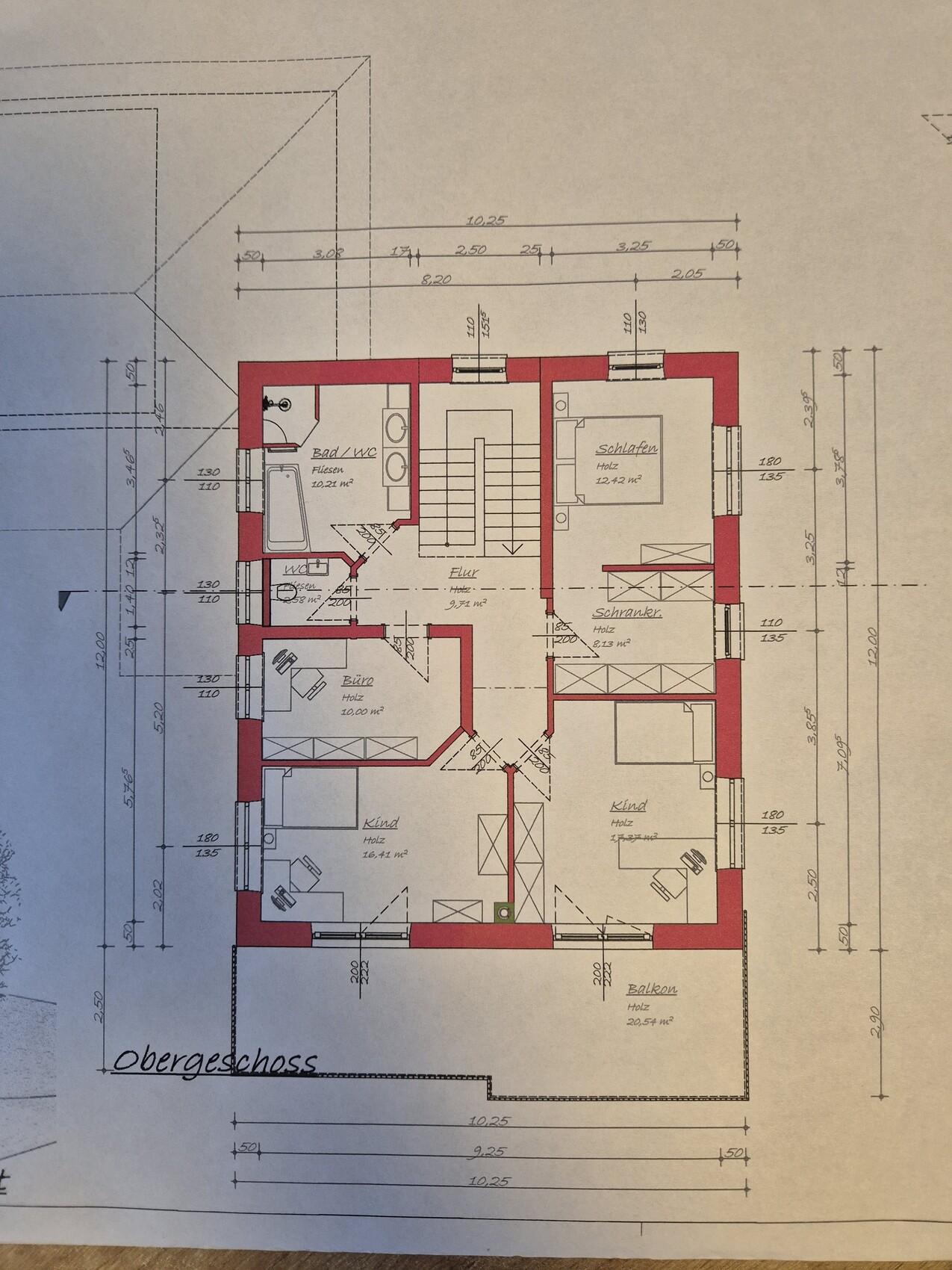

Bonjour à tous,
nous sommes en train de planifier le plan d'étage et avons encore quelques points ouverts..
l'un d'eux est le plan de l'étage supérieur.
les murs en angle dans les toilettes et la salle de bain.
et les entrées des chambres d'enfants.
Qu'en pensez-vous, des idées ou vous laisseriez cela ainsi avec tous ces angles ?
Merci d'avance !

Bonjour Maria, peux-tu aussi montrer les autres étages ? Le mieux est que tu remplisses le questionnaire.

Optimiser un seul étage ne fonctionne pas si l'on ne connaît pas la base sur laquelle il repose, à savoir le rez-de-chaussée.
De plus, il faut connaître les besoins du maître d'ouvrage avant de planifier à l'aveugle.
Il s'agit de plus que simplement déplacer des murs.
03.10.2025 12:15:05
  • #4
De quoi s'agit-il exactement : rénovation d'une maison d'occasion ou construction neuve ?

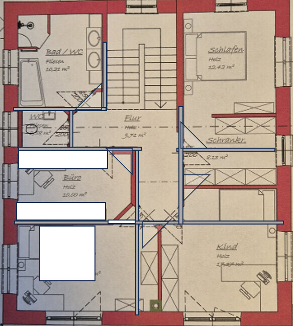

Voici mon idée.
Il est impossible d’évaluer les fenêtres, l’architecture, etc. sans connaître tous les plans. Un lit de 1,6 m est trop étroit. La cage d’escalier à palier est plutôt trop grande.
Échanger la chambre à coucher et la chambre d’enfant. Échanger le dressing et le bureau. Enlever les angles à 45 degrés.
