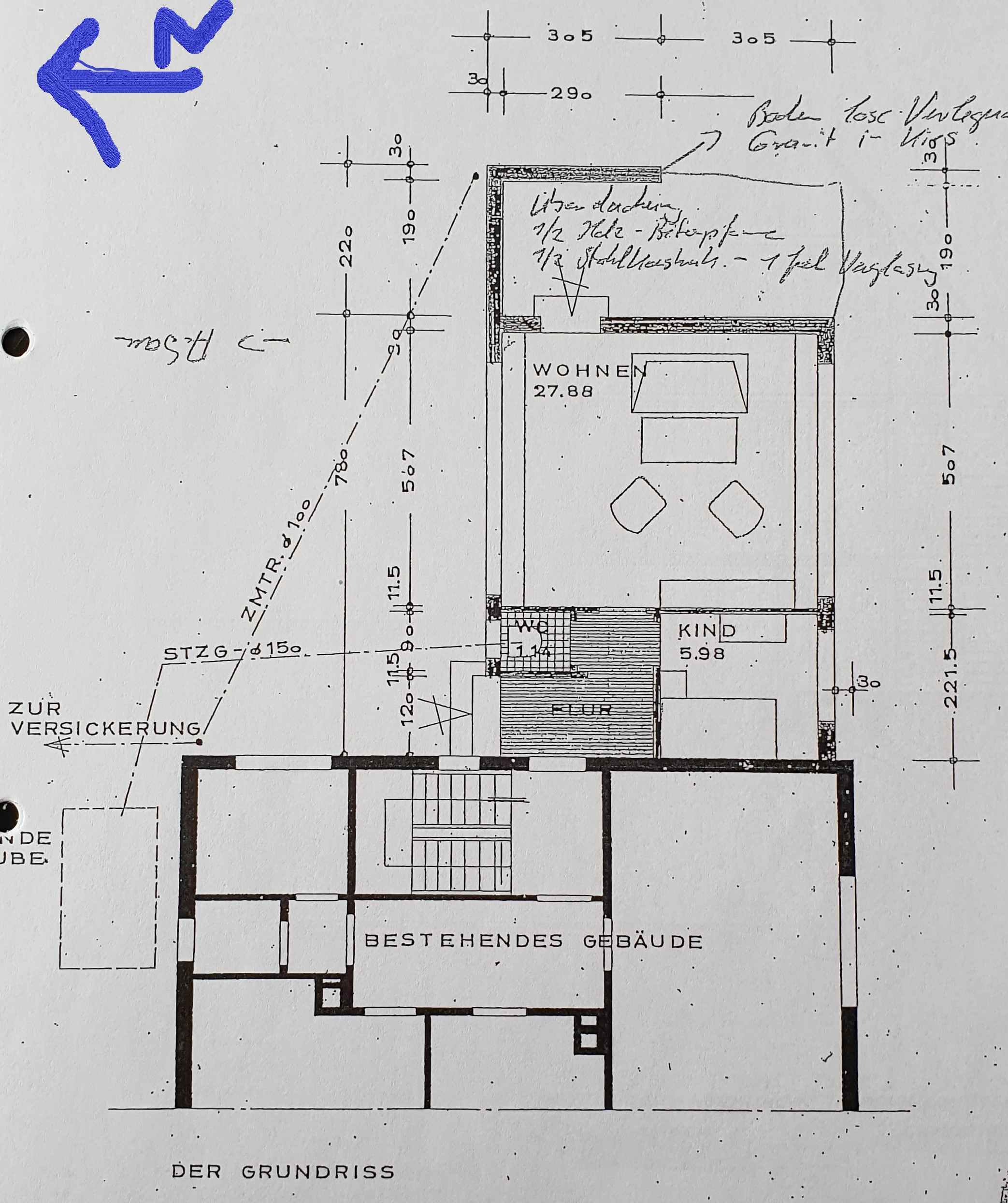

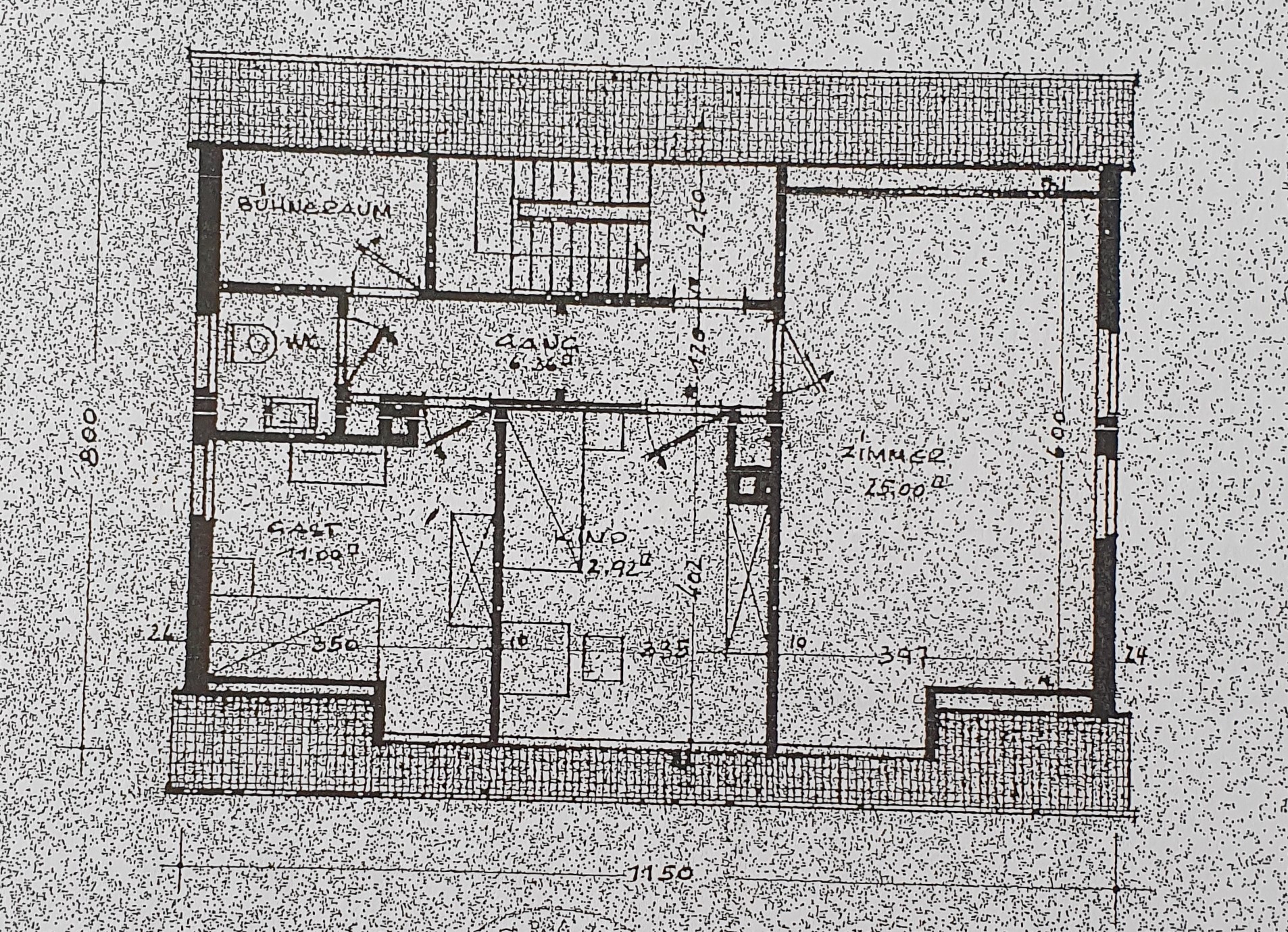

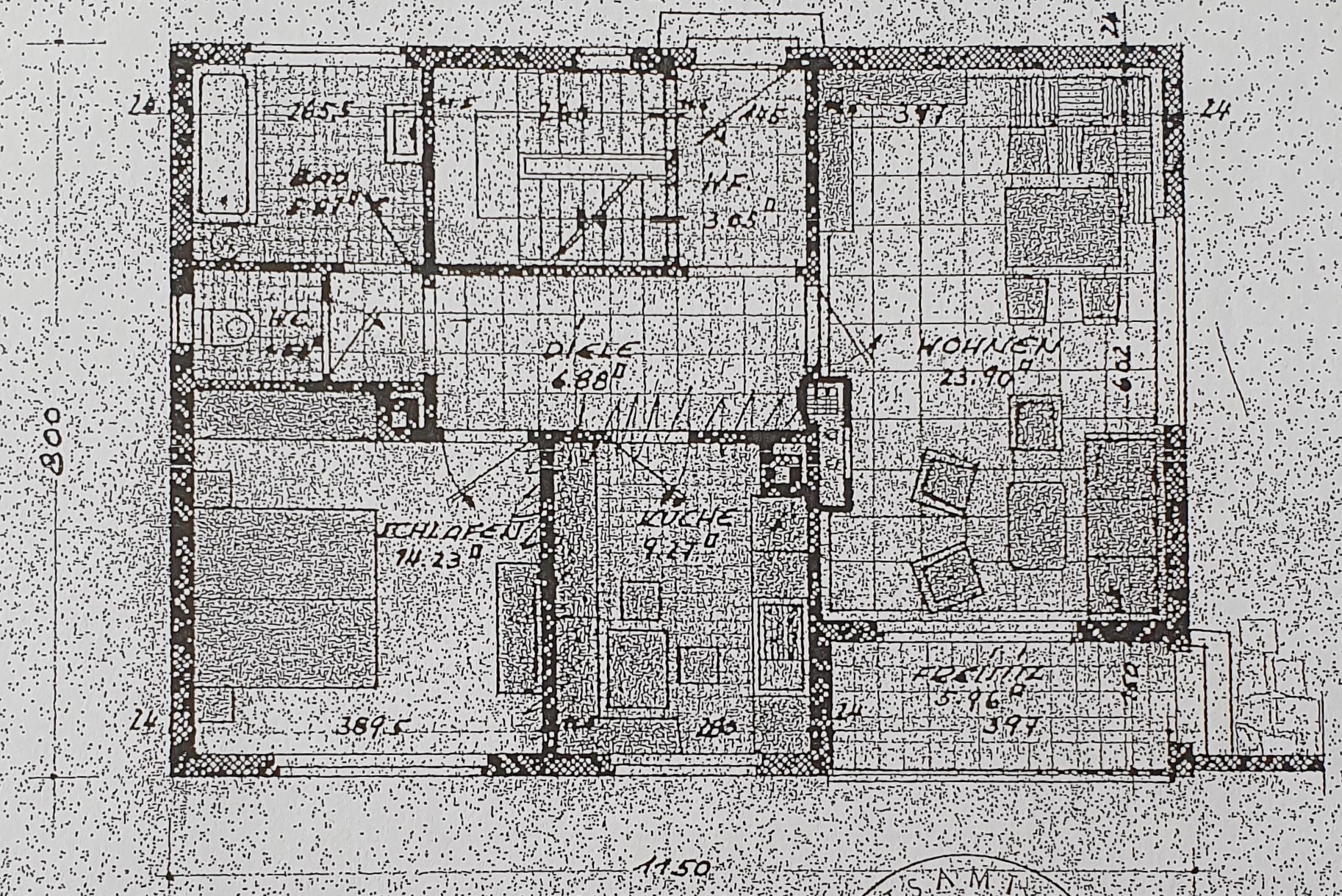

Je cherche des idées pour l'adaptation du plan d'étage. La maison est située sur un coteau abrupt à l'ouest et date de 1955. Nous aimerions transformer la maison de manière à créer deux appartements séparés. Nous souhaiterions utiliser l'appartement au rez-de-chaussée nous-mêmes, à deux personnes. La cuisine peut être ouverte. De plus, un bureau serait agréable. Qui a des idées pour la transformation et la réorganisation du plan d'étage ? Nous sommes malheureusement un peu perplexes et ne savons pas comment utiliser, transformer ou adapter le petit placard à l'est de la maison au mieux, ni comment optimiser éventuellement la surface du couloir ? D'avance merci pour vos idées et conseils.

Substance du bâtiment, niveau d'isolation, fenêtres etc. tout est au standard de 1955 ? Si possible, merci de bien vouloir poster des photos de l'objet. Plafond à poutres en béton ou en bois entre le rez-de-chaussée et l’étage supérieur ? Votre appartement doit-il être séparé/verrouillable depuis la cage d’escalier ?
La cheminée empêche la cuisine ouverte désirée, la mini-chambre d’enfant serait, à cause du futur couloir "public", le seul passage vers l’extension, ce qui crée un salon en enfilade. Comment doit-on isoler ? L’étage supérieur manque de salle de bain, cuisine et débarras pour être utilisable comme un appartement indépendant. Si vous équipez cela par la suite, il resterait un appartement de 2 pièces, existe-t-il une demande pour cela dans votre zone de maisons individuelles ? En règle générale : les petits appartements de 2 pièces se trouvent en centre-ville pour les célibataires et les couples, avec un accès sans obstacles aussi pour les personnes âgées. En dehors, ce sont plutôt des familles avec enfants qui souhaitent vivre, mais alors avec au moins des appartements de 4 ou 5 pièces.
Par conséquent : aucun de vos souhaits ne peut être mis en œuvre de manière raisonnable dans la maison : avec la rénovation prévue, il ne reste rien d’autre que la structure brute nue, autant envisager la démolition + reconstruction. Cela coûtera un peu plus cher, mais sera adapté aux besoins.

Il y a en tout cas une très grande demande pour un appartement de deux pièces ici. La maison est cependant aménagée de telle sorte qu’un accès sans barrières serait absolument impossible. Éventuellement, on pourrait transformer le débarras et les toilettes à l’étage supérieur en une salle de douche.

Au rez-de-chaussée, une extension doit être construite, qui offre à peu près autant ou moins d'espace que le grenier, que quelqu'un voudrait alors utiliser, devant passer à travers l'appartement du rez-de-chaussée pour y accéder. Cela me semble plus une absurdité qu'un plan (???).
