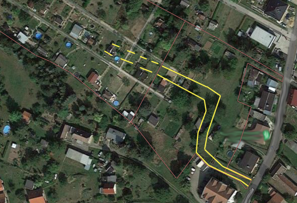

Bonjour à tous,
je possède un terrain entouré de tous côtés par d'autres terrains. Seule la façade avant, sur un côté, donne accès à des voies publiques. Je souhaite maintenant vendre la partie avant de cette surface. Le morceau restant n'aurait donc plus d'accès aux voies publiques ni autre.
J'ai lu que l'on peut inscrire différentes servitudes foncières. Par exemple, un droit de passage ou de chemin.
Beaucoup d'articles concernent des chemins déjà existants. Dans mon cas, un chemin devrait être créé d'abord.
(voir croquis en pièce jointe).
Ce qui n'est pas encore très clair pour moi, c'est la question de savoir si, lors de la vente de la partie avant, par exemple par inscription au cadastre (ou dans le contrat de vente?), il est également possible de définir les éléments suivants :
- où passe exactement le chemin ?
- quelle largeur doit avoir le chemin ? (dimensionnement du chemin afin que le terrain restant (à l’arrière) puisse encore être urbanisé à l'avenir (accès secours, etc.))
- quelle doit être la nature du chemin ? Puis-je obliger l'acheteur à construire une route asphaltée ? Ou dois-je, dans le pire des cas, m'attendre à devoir rouler avec ma voiture à travers un pré ?
