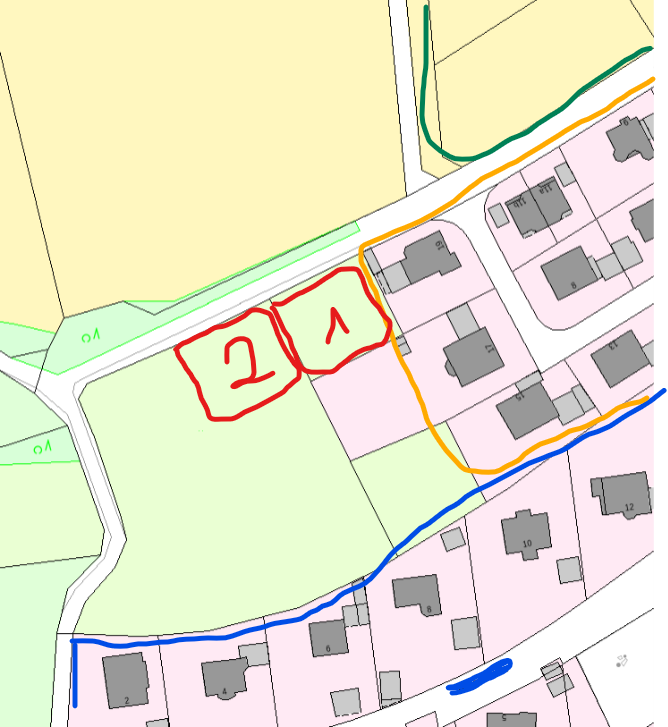

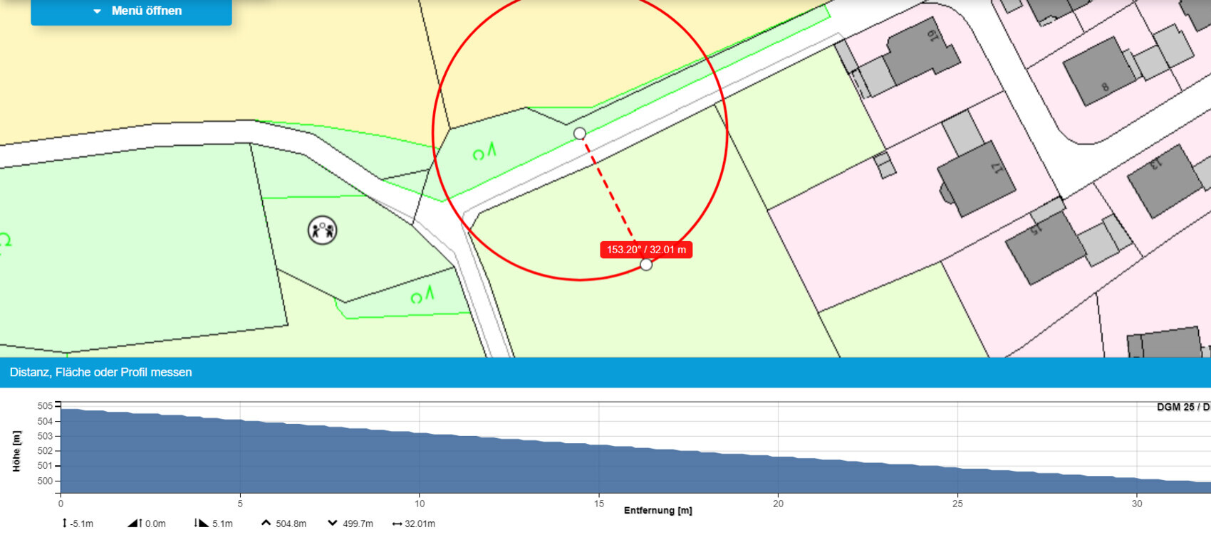

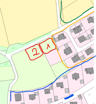

estoy pensando en construir una casa en un prado. El terreno (de propiedad familiar) se encuentra en el pueblo (al este de éste un área residencial de los años 90 - adjunto con [Bebauungsplan_neu] y marcada en naranja en la imagen - al sur un área residencial de los años 80 - adjunto con [Bebauungsplan_alt] y marcada en azul en la imagen), sin embargo, no está urbanizado. Además, probablemente en el futuro se urbanice otra zona - marcada en verde en la imagen adjunta. En la imagen del anexo se pueden ver los terrenos, de los cuales el prado más grande pertenece a mis padres - podría elegir, por ejemplo, el '2' - mientras que el terreno '1' es propiedad de mi tía.

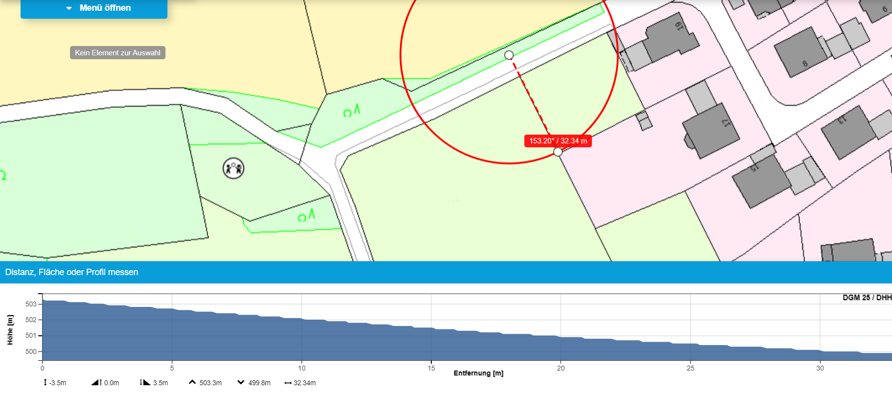

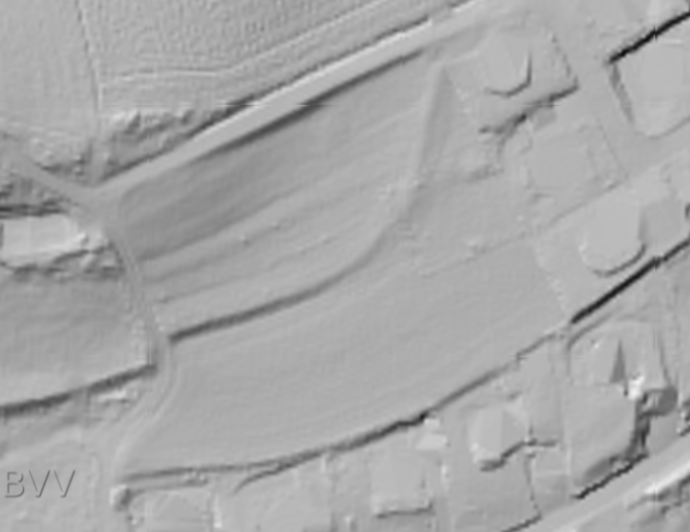

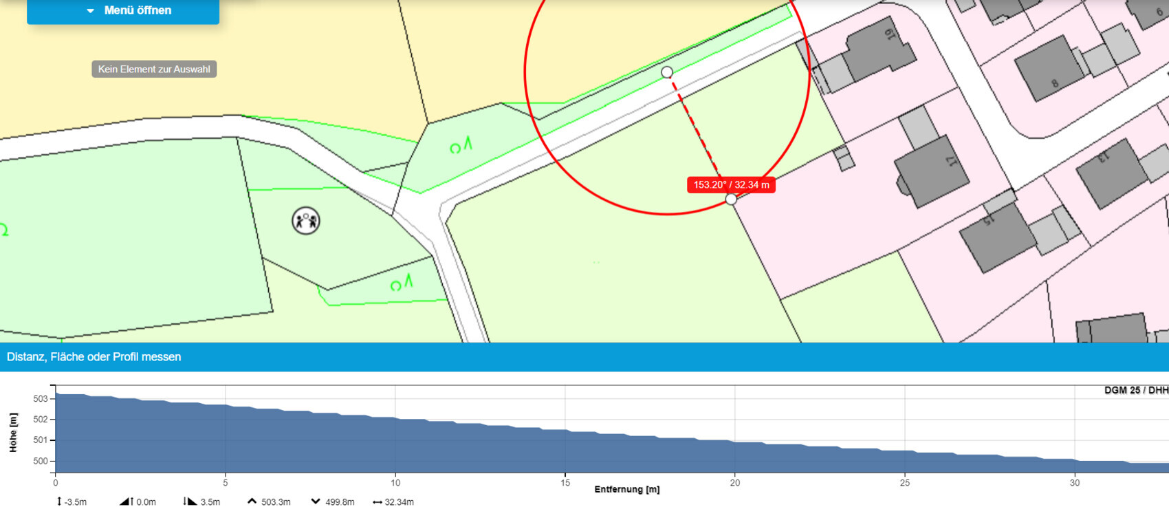

El terreno tiene una pendiente, descendente hacia el sur, y podría ser urbanizado desde el norte. El perfil altimétrico adjunto del [BayernAtlas] no corresponde con la realidad. La pendiente decrece ‘notablemente’ más (todo es cuestión de proporción). No dispongo de datos exactos, pero de prueba medí en el límite oeste del terreno 1 con un láser cruzado desde el nivel de la calle hasta el borde frontal estimado del edificio (aproximadamente a la altura del anexo) una diferencia de altura de unos 2 m, y unos 10 m más allá (es decir, el borde trasero estimado del edificio) unos 3,2 m de diferencia de altura. En los puntos medidos se encuentra la pendiente más pronunciada del terreno; la frontera este del terreno es prácticamente llana en comparación.

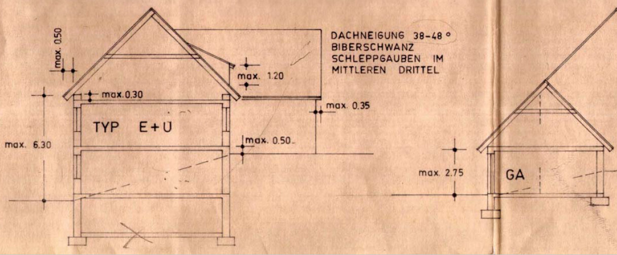

En ambas zonas residenciales mencionadas ya hay edificios renovados o reformados o nuevas construcciones, que ya no se ajustan a los planes urbanísticos originales. Sin embargo, he rellenado las especificaciones de ambos terrenos lo mejor posible abajo. El prado, como se mencionó, no es una zona residencial y por lo tanto oficialmente no tiene un plan urbanístico.

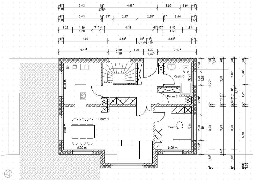

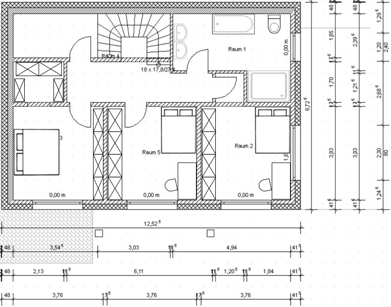

Lo deseado sería, en principio, una casa unifamiliar típica (2 habitaciones infantiles, 1 oficina). Dado que actualmente quiero construir solo, y soy hábil con tareas manuales (con mi padre y abuelo ya hemos renovado por completo dos pisos de la casa de 3 generaciones de mis padres – electricidad, calefacción, agua, hormigón, solado, puertas, suelos, …), inicialmente querría levantar solo la estructura y construir solo la planta baja para ahorrar dinero. Sin embargo, no deseo, por ahora, discutir ni la financiación ni cuestionar la conveniencia debido a mi situación. La financiación se aclarará cuando haya una respuesta positiva a la solicitud previa de construcción y primeros presupuestos.
Ahora surge la pregunta (bajo la suposición de que el municipio apoye la urbanización):
- El terreno 1 (aprox. 750 m²) sería más fácil de urbanizar y tiene menos pendiente, pero la compra aún no está aclarada (mi tía estaría dispuesta a cambiar, pero ello implicaría una medición así como un intercambio con doble coste de notaría, registro de la propiedad e impuestos y el terreno serviría como su ‘previsión para la vejez’, es decir, se vendería si fuera necesario).
- El terreno 2 presenta como desventaja la mayor pendiente y los mayores costes de urbanización. Pero el tamaño del terreno es casi libremente seleccionable, una venta de partes del terreno al suroeste es menos probable y el terreno sería básicamente gratuito.

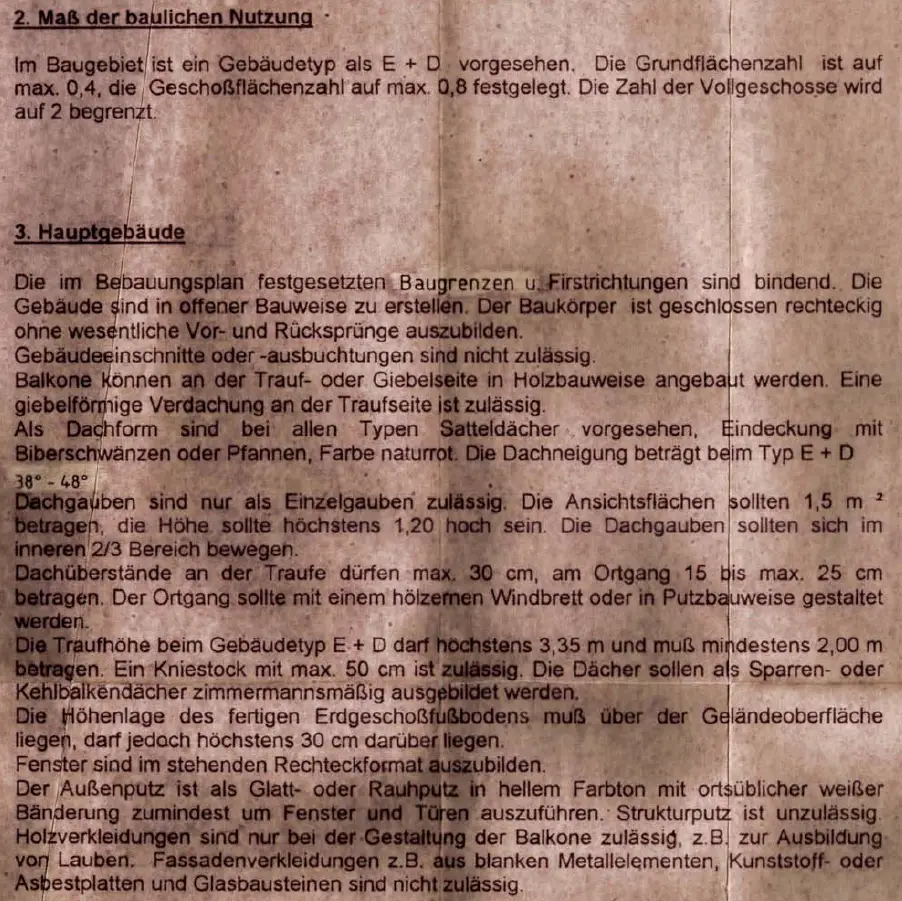

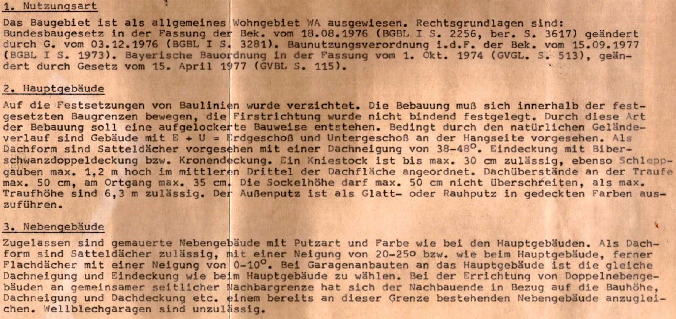

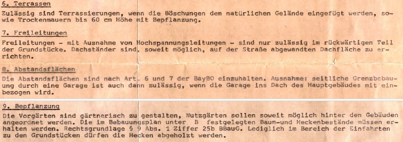

- ¿Se puede estimar cuánto cuesta el metro lineal de calle (en Baviera) en un municipio? La calle sobre el terreno es un camino asfaltado de reordenación parcelaria pero no usable y definitivamente tendría que ser reemplazado. En el plano urbanístico [neu] se muestra una calle de 4,5 m de ancho sin acera, que también existe en la realidad -> así podría averiguar hasta qué punto deja de valer la pena el terreno de mi tía o quizás alguien pueda darme directamente un argumento decisivo para el terreno 1 o el 2.
Plan urbanístico/Restricciones
Tamaño del terreno: aprox. 750 m²
Pendiente: sí, pendiente sur (aprox. 25° hacia el este) con acceso desde el norte
Índice de ocupación del suelo: 0,4
Índice de construcción: 0,8

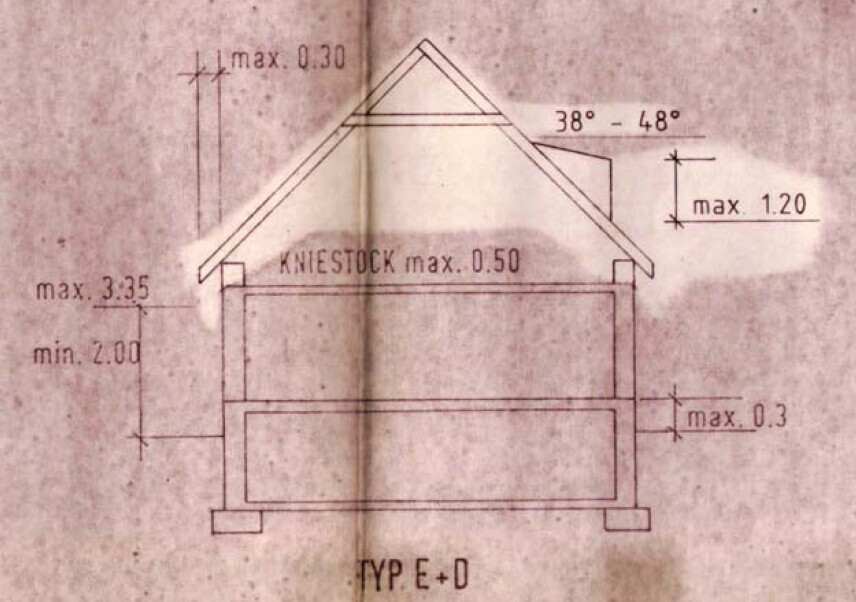

Parcela edificable, línea y límite de construcción: actualmente ninguno, ya que es prado agrícola, típicamente 3 m
Edificación en los límites: solo para edificios auxiliares
Número de plazas de aparcamiento: mínimo 2
Número de plantas: P + Ático o P + Sótano + Ático (plan urbanístico antiguo)
: Tejado a dos aguas con inclinación de 38° a 48° en vigas o cerchas integradas
Estilo arquitectónico: construcción abierta
Orientación: desconocida
Alturas/máximos permitidos: desconocidos
Otras especificaciones:
- Altura de alero en la parte superior de la pendiente mín. 2,0 m … máx. 3,35 m
- Altura de alero en la parte inferior de la pendiente máx. 6,3 m
- Altura máxima del muro bajo 0,5 m
- Cubierta en tejas de tipo cresta de castor o tejas en color rojo natural
- Voladizo de techo máx. 0,3 m o 0,5 m (plan antiguo)
- Piso de planta baja debe estar 0,3 m o 0,5 m (plan antiguo) sobre el nivel del suelo, como máximo
- Revestimiento exterior en yeso liso o rugoso

Diseño de la casa
Autor del proyecto: Hágalo usted mismo
¿Qué gusta especialmente? ¿Por qué?
- Posibilidad de adaptación sin barreras de la planta baja (la oficina se convierte en dormitorio, se modificarán paredes entre baño, oficina y trastero para que haya espacio de armario en el dormitorio y baño ampliado)
- Acceso desde cocina y comedor a terraza/balcón amplio
¿Qué no gusta? ¿Por qué?
- La luz natural en (ambos) baños es dudosa
- Quizás poco espacio para el guardarropa
- En el sótano bastaría con menos espacio, por eso no hay saliente (cuestión estructural dudosa - con/sin columnas)
- Mucho espacio de pasillo perdido en el sótano
