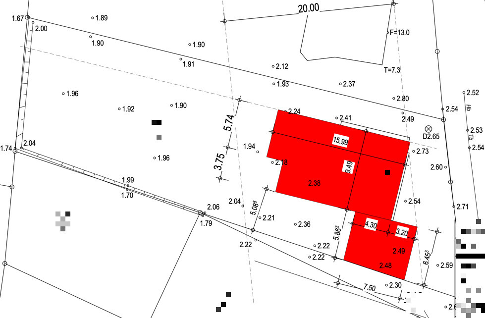

El terreno en las afueras de Hamburgo ya está disponible, pero es muy largo y estrecho (el punto más ancho tiene 20 m).
No hay plan de desarrollo, solo una ventana de construcción diagonal que atraviesa el terreno con 20 m de ancho.

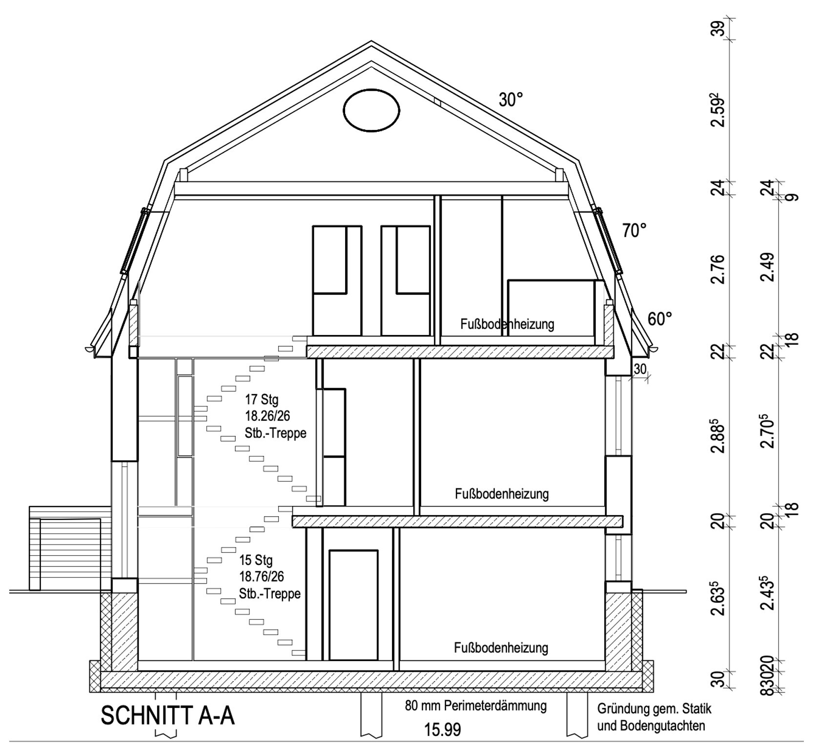

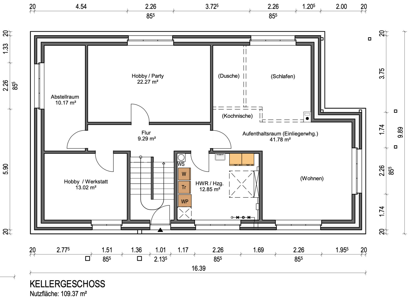

Debido al nivel bastante alto del agua subterránea por el suelo pantanoso, el sótano solo podrá ser de aproximadamente 1,50 m de profundidad, quizás solo 1 m. Esto se aclarará esta semana cuando llegue el informe del suelo.

Tamaño del terreno: aprox. 1000 m², ancho 16-20 m
Pendiente: ligeramente descendente, aprox. 1 m
Coeficiente de ocupación del suelo/GVZ: sin regulación
Ventana de construcción, línea y límite de construcción: sí, ventana de construcción diagonal en el terreno, 20 m de ancho, de lo contrario distancia normal de 3 m

Sótano, plantas: sótano + planta baja + planta superior

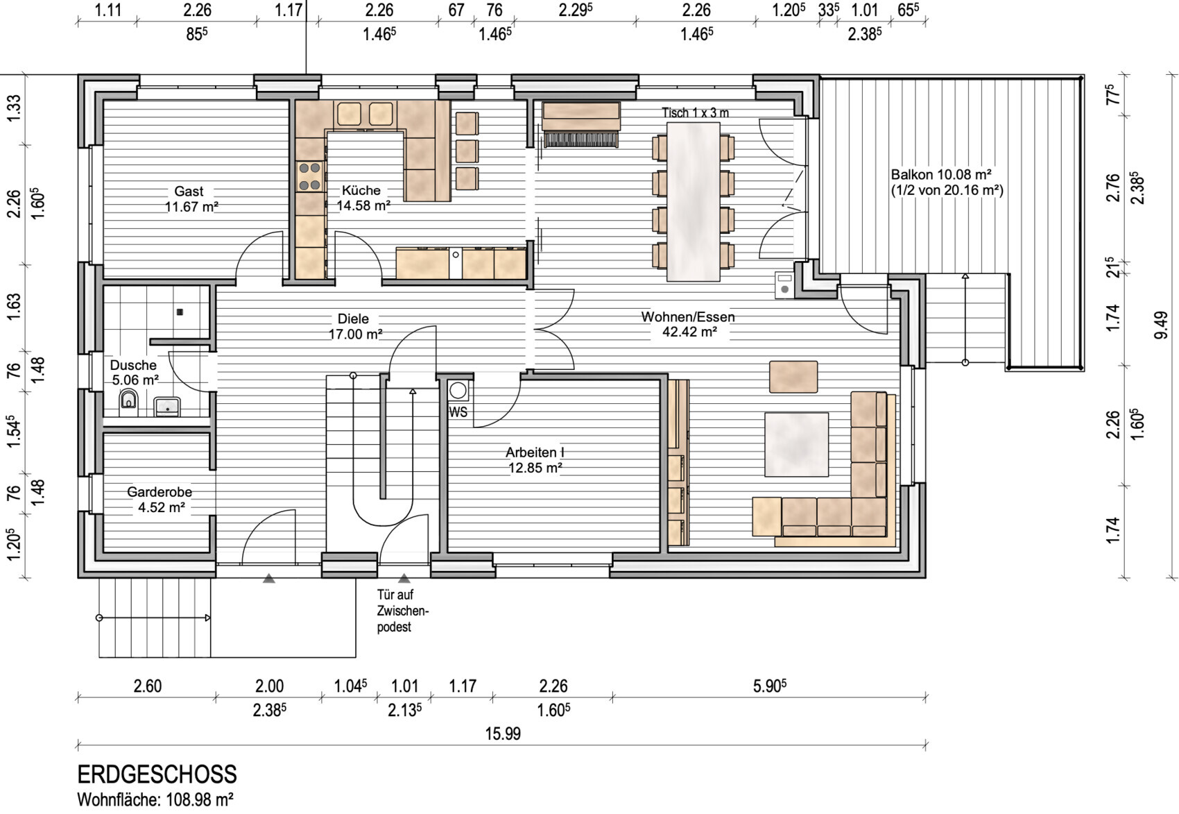

Necesidades de espacio en la planta baja: salón, cocina separada, 2 oficinas (ya que ambos trabajan desde casa, una como habitación de invitados combinada), baño de visitas, un buen guardarropa es imprescindible para 6 personas

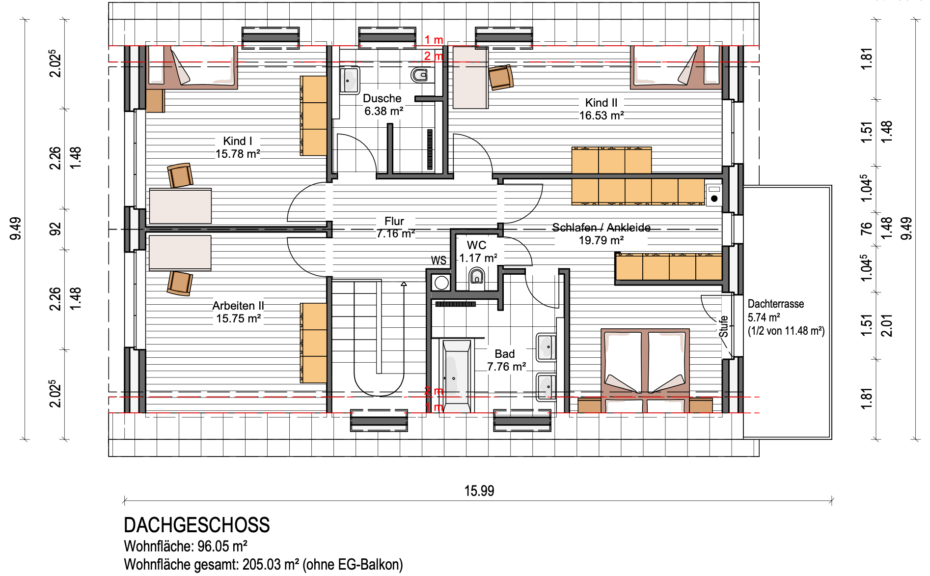

Necesidades de espacio en la planta superior: dormitorio, vestidor, baño principal, baño para niños, mínimo 3 habitaciones para niños de 15 m² cada una

- Posibilidad de habilitar un apartamento independiente en el sótano más adelante

En general gusta la planta baja, escalera abierta al pasillo, puertas dobles al salón, la cocina se puede abrir al salón con puerta corredera, también nos gusta mucho el techo mansarda

- La casa ya es bastante grande y aún así algunas habitaciones parecen demasiado estrechas, especialmente en la planta superior
- Baño principal demasiado pequeño; nos gustaría bañera de 1,8 m, lavabo con dos lavabos y ducha de 1,4 m x 1 m. El aseo extra es un "nice-to-have", pero también podría estar en el baño si eso resuelve el problema...
- El vestidor es justo de ancho, pero el dormitorio no se puede reducir más
- En realidad hace falta otra habitación para niños. La idea ahora es que los pequeños compartan una habitación hasta que una oficina en la planta baja se traslade al sótano... o un niño ;)
- Cocina en la planta baja algo estrecha, no cabe el frigorífico Side-by-Side independiente
- Ventana en la oficina /
- La ventana en el lado este (lado de la calle) no es muy simétrica desde el exterior
- Hay que rodear la casa para ir al carport, no hay salida directa del sótano al carport ni al jardín. Pero si el carport estuviera en el lado norte, la casa se desplazaría demasiado hacia el sur. Allí, tras un mínimo de 3 m de distancia hay un gran edificio de 5 familias alto, por lo que más distancia en ese lado promete más sol.

¿Cómo conseguir más espacio para el baño principal en la planta superior? No encontramos solución sin alargar o ensanchar toda la casa 20 cm...
¿Dónde ven ustedes otras posibilidades de optimización?
