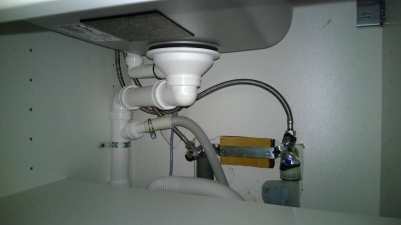

Wegen Problemen mit dem Abwasser und einer mangelhaften Montage wurde der IKEA LILLVIKEN Siphon von meinem Klempner durch einen Standard-Siphon ersetzt (bin leider nicht wirklich erfahren und geschickt auf diesem Gebiet). Nun wird nächste Woche die Front als Schublade nachmontiert und ich würde gerne die VARIERA / UTRUSTA Müllkombi in 60er Breite einbauen. Der neue Siphon hängt bis ca. 30 cm über dem Boden des Unterschranks und lässt nach vorne zur Front circa. 35 cm Platz.; die 45 cm tiefe MAXIMERA-Schublade ist (ohne Rahmen fürs Müllsystem und ohne Mülleimer) 20 cm hoch. So weit so gut, die Schublade sollte also auf den letzten 10 cm unter dem Siphon verschwinden. Doch ich ahne schon Probleme, wenn dann der Rahmen-Aufsatz fürs Müllsystem darauf kommt, denn damit wird die Gesamtkonstruktion ja deutlich höher.

LILLVIKEN war ein "RaumsparSiphon" bzw. ein "MöbelSiphon". Wenn der Klempner ein Standard-FlaschenSiphon montiert hat, kannst die Idee mit dem optimalen Müllsystem vergessen.
Mag sein, dass Installateure flexible Rohre als befremdlich ansehen, aber für die Selbstinstallation für verschiedenste Arten von Anschlussabständen ist LILLVIKEN ein gutes Siphon. Wenn man es nicht exakt nach Anleitung zusammenbaut oder die Idee des flachen Ovalrohres verstanden hat (Raum sparen) ist man mit dem Siphon überfordert.
Entweder frag den Klempner nochmals zum Umbau auf ein RaumsparSiphon oder zeig uns mal ein Foto vom Ist-Zustand des Schrankes.

Ich poste hier heute Abend mal ein Bild.

lass vom Klempner ein Siphon aus seinem Sortiment montieren, er hat einen Katalog von seinem Großhändler und starre "HT-Rohre", womit er das Siphon mit der Abflussöffnung in der Wand verbindet.
Wenn Du einen Klempner beauftragst, dann musst Du auch verstehen dass er Möbelhaus-Ware bzw. Baumarktware grundsätzlich ablehnt und diese nicht abändern will. Immerhin muss er für seine Arbeit an diesen Teilen dann eine Gesamt-Gewährleistung abgeben und daher tauscht er lieber so ein 10 bis 20 EUR-teil gegen ein Neuteil anstatt die Haftung für einen Wasserschaden zu übernehmen. Wenn das bei einem Teil von seinem Haus-und-Hof-Großhändler kommt, unterstützt ihm dieser im Falle von Materialfehler und Schadensersatzansprüchen seiner Kunden.
Dem LILLVIKEN-Siphon kannst Du aber vertrauen, wir können nicht sagen warum es Dein Klempner rausgeworfen hat. Eventuell war es unvollständig vormontiert und das universelle Ikea-Siphon für den internationalen Markt passt nun mal mit den Norm-Rohrteilen mit den in Deutschland üblichen Siphons zusammen. Auch das Flex-Rohr ist nun mal ein Nachteil gegenüber glatter fixer Formteile in Bezug auf Schmutzanfälligkeit, aber ein Riesen Vorteil in Bezug auf Montagemöglichkeit ohne zusätzliche Rohrverlängerungen, Dichtungen und Adapter. Ich denke die Schmutzanfälligkeit kann man vernachlässigen, weil der Rohrdurchmesser groß genug ist, dass es ein "Küchenleben" lang sich nicht zusetzt.
Entweder repariere es selber und hol dir wieder ein neues LILLVIKEN, oder lass den Klempner mit dem ihm vertrauten Material auf ein RaumsparSiphon umbauen.
Auf jeden Fall wird es möglich sein ein Abfallsammler-System in Kombination mit einem RaumsparSiphon in einer METOD-Küche zu verwenden. Selbst bei den alten Faktum-Küchen hat man da viele Möglichkeiten gehabt und da war das auch viel enger. Bei FAKTUM war der Sockel und damit die Oberkante der Mülleimer um 8cm höher als es bei den jetzigen METOD-Küchen der Fall ist.
Meine Meinung: Lieber noch mal ein passendes Siphon kaufen anstatt auf ein flexibles Abfallsammler-System mit viel Volumen zu verzichten.
