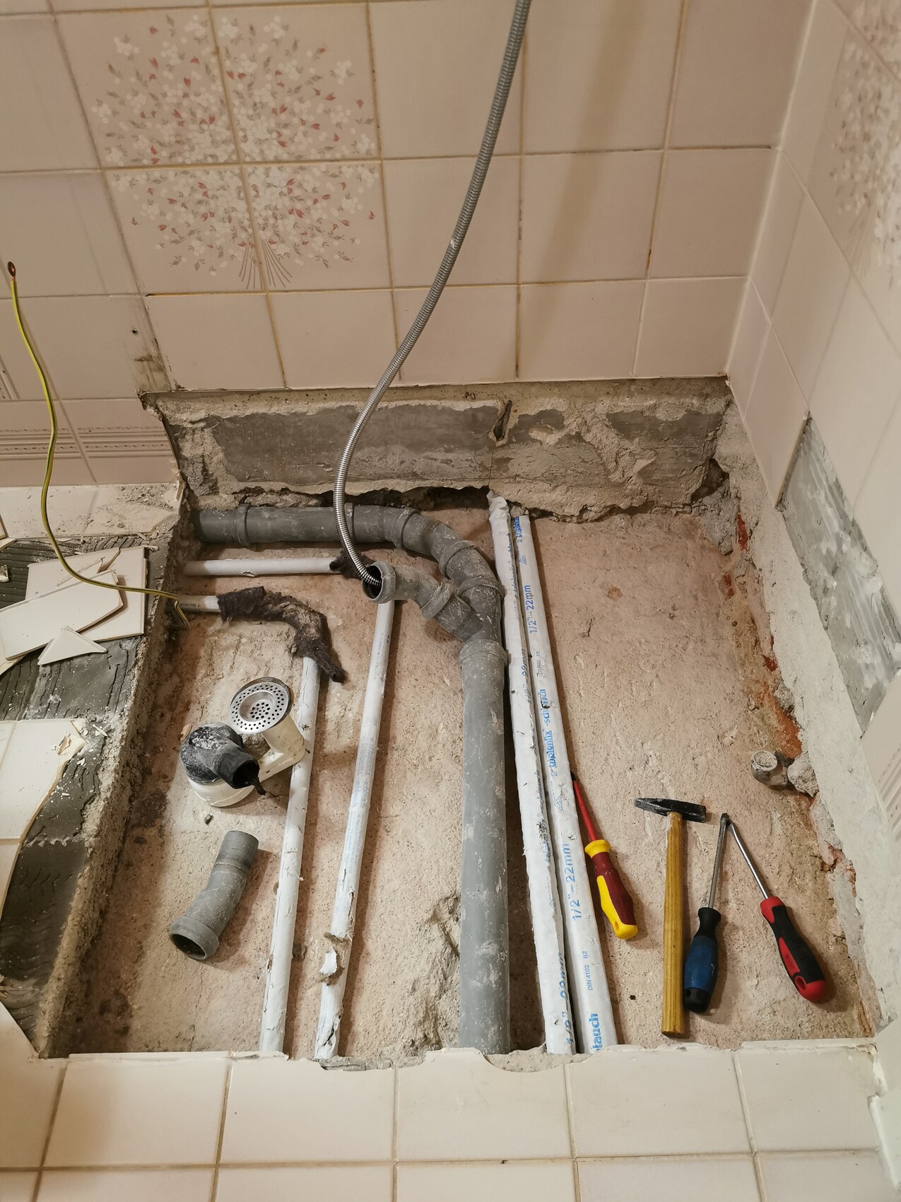

Guten Tag, ich bin neu in diesem Forum und ich hoffe ich bekomme ein paar hilfreiche Tipps.
Da ich in unserem Bad die Bodenfliesen erneuern muss wollte ich gleich zusätzlich die alte Dusche erneuern. Der Wunsch war natürlich eine Walkin-Dusche, wobei ich mir dessen bewusst war, dass man hierzu eine gewisse Tiefe für die ca 2 Grad Gefälle benötigt. Unter der alten Duschtasse war eine Art Betonfundament (?), auf dem die Duschtasse platziert war. Als ich dann mühevoll das ganze Fundament weggestemmt hatte fand ich nicht nur den Abfluss, sondern auch die Wasserleitungen für die Dusche und das danebenliegende Waschbecken vor (es gibt keine Pläne damit ich das vorher überprüfen hätte können).
Jetzt meine Frage (und Foto dazu anbei):
Die Idee mit der Walkin-Dusche ist natürlich hinüber, ich werde halt eine einfache aber niedrigere Duschtasse einbauen. Mir sind auch die ganzen Arbeitsschritte wie Dämmband, abdichten mit Flüssigfolie usw usw bekannt. Aber worauf könnte ich die Duschtasse stellen, wenn ich nicht Lust habe wieder das ganze "Loch" mit Beton zu füllen? Könnte ich auch Bauplatten (für Sanitärbereich) einkleben und darauf die Tasse stellen? Ich möchte das ganze nunmal so einfach und rasch wie möglich umsetzen.
Ich freue mich über jeden Vorschlag.

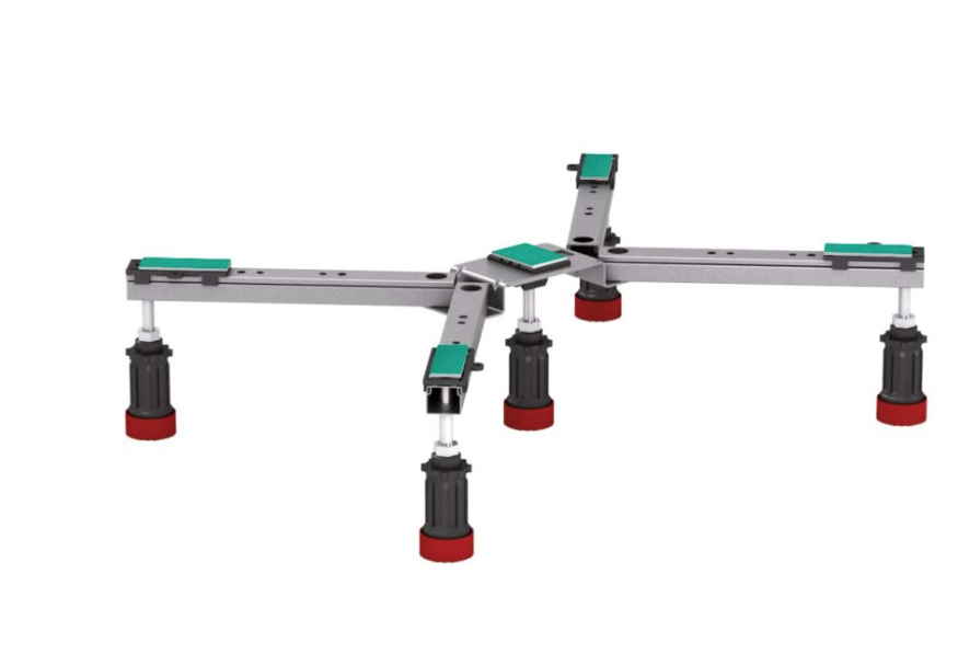

Wie werden die an die Duschtasse montiert? Ich weiß nicht ob sich das ausgeht mit den Rohrleitungen, oder sind die Füße variabel einstellbar?
Ibdk14
Ibdk14
Das kann ich dir leider nicht sagen. Ich hab das oder ein ähnliches Konstrukt nur gesehen, als unser Installateur die neue Wanne eingebaut hat. Ich geh davon aus, dass man das Untergestell irgendwie anpassen kann - die Rohrabstände sind ja bei jeder Dusche anders. Da musst du dich leider noch bei einem Fachmann informieren.

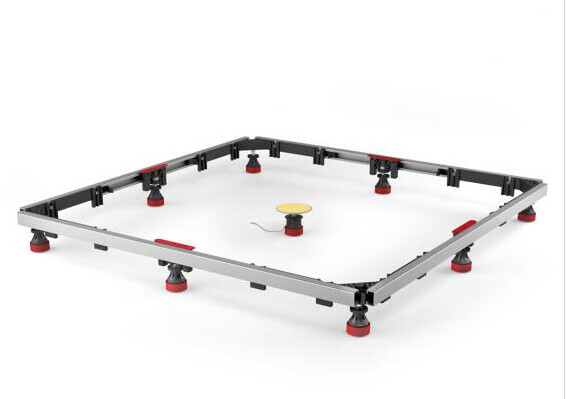

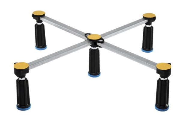

Dafür gibt es Duschtassenträger. Also Füßchen und Winkelprofile für die Wand. Damit lässt sich die Duschtasse bombenfest hinstellen (man kann auch die Füße, wenn man es übertreiben möchte, in Estrichkleckse stellen) und perfekt ausrichten.
Je nach Höhe und Art der Duschtasse gibt es unterschiedliche Varianten. Die Füße sind z.T. auch frei platzierbar. Entweder die Duschtasse nur aufgelegt oder die Füße werden daran festgeschraubt, z.B.
