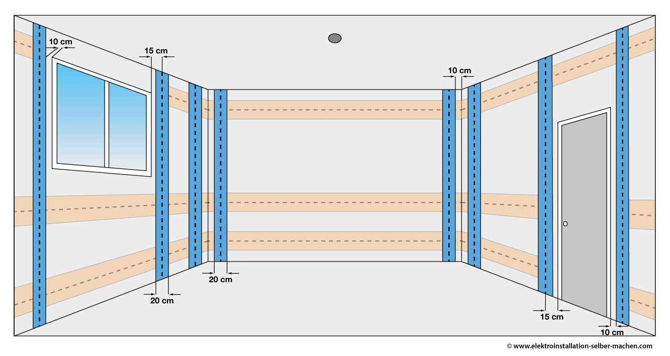

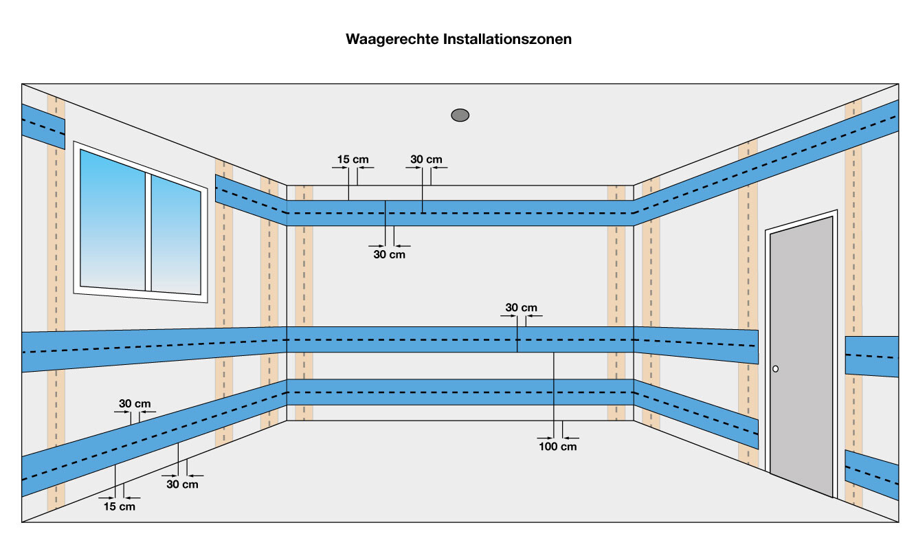

Also bei 36er Steinen ist fast alles erlaubt beim Schlitzen. Vertikal wie auch horizontal.
Aber es gibt Installationszonen. Ich selber habe etwas mit Elektro am Hut, allerdings bin ich in der Industrie tätig und habe mit dem der normalen Hausinstallation nicht allzu viel am Hut. Daher meißel meine Aussage nicht in Stein.
Ich würde es ebenfalls wie du machen bei mir am Haus. Korrekt wäre allerdings, wenn du in der Installationszone bleibst. Ich habe dir zwei Fotos angehängt.
Befestigen entweder mit Nagelschellen oder einfach etwas Putz. Kommt ja später ohnehin was drüber. Wichtig ist nur, dass es nicht rausfällt. Die Schlitztiefe ist wie oben erwähnt fast egal. Selbst 3cm wären bei 36er in Ordnung soweit ich weiß. Allerdings geht es ja nur um ein Kabel nach links und rechts. Dementsprechend würde ich 1cm nehmen.

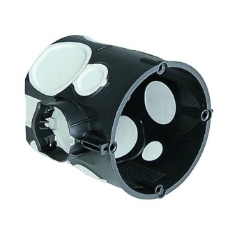

Das kommt auf dein Fingerspitzengefühl an. Ich würde mich wahrscheinlich dennoch auf eine Dose einlassen. Später sitzt ja ohnehin die Leuchte darüber. Wichtig ist, dass luftdichte Dosen genommen werden und die Abdichtung unbeschädigt sind. Am Ende einfach das Kabel durchstecken. Google einfach mal Kaiser Außenwanddose. Ein Foto hau ich dir aber auch noch mit in den Anhang.

Bzgl. Dose in der Wand wäre ich eher abgeneigt. Da es sehr knapp wäre das die Lampe überdeckt da es sich um Strahler handelt und dann hätte ich ja ein ,,großes" Loch ich der Wand.
