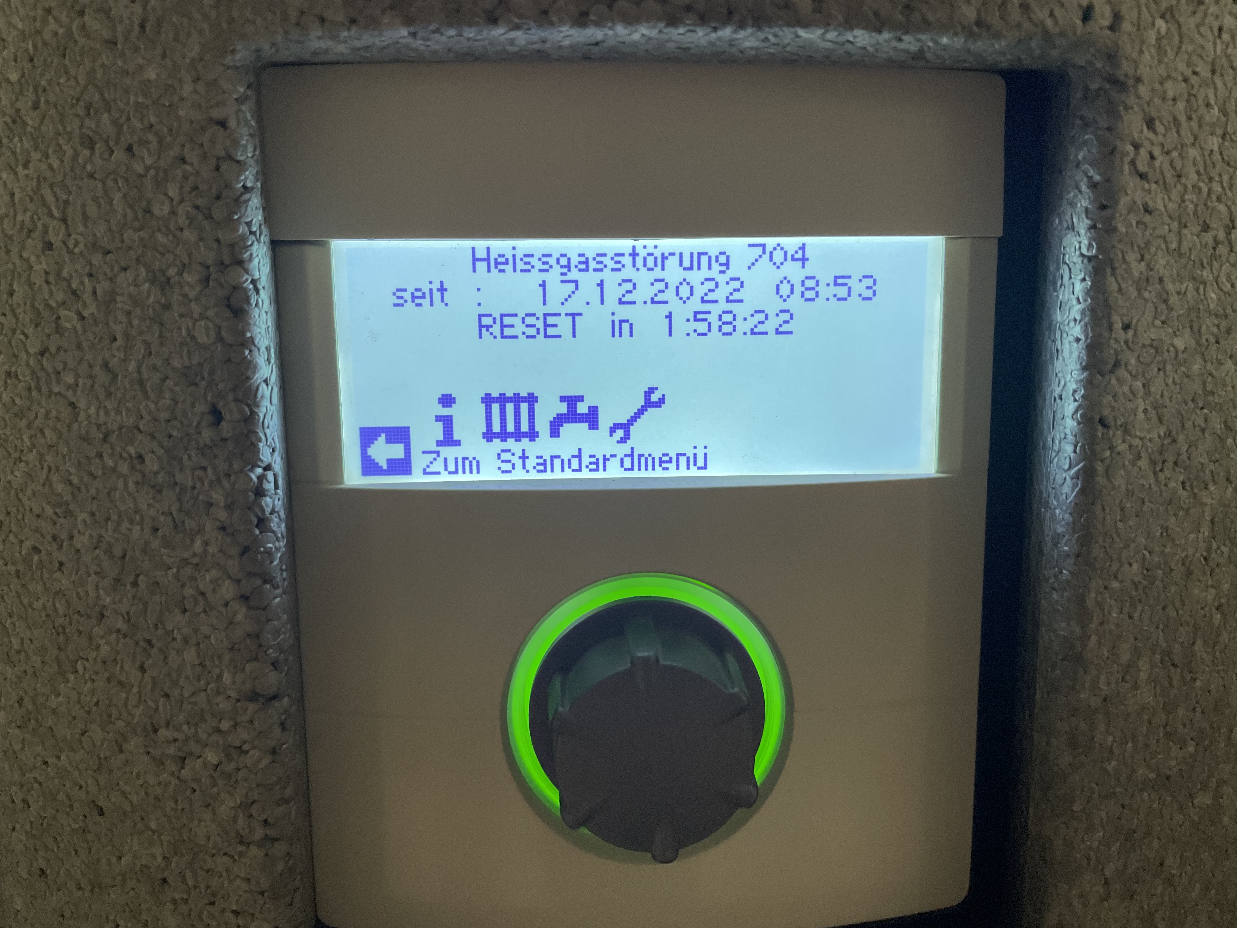

你好,
我们的热泵刚刚出现了故障报警,热气故障,错误代码704。我们使用的是 Novelan 品牌的热泵。该怎么办?
你们会立即拨打紧急服务电话吗?我现在有点不知所措。外面温度是-11度。

要么是传感器故障,要么是压缩机损坏。我建议你打电话给维护设备的公司,让他们来修理。首先检查传感器。
也有可能是暖气循环泵有故障,或者控制器(电路板)的问题,因此压缩机可能过热,导致出现故障。
当压缩机需要产生高温时,例如在热水加热时,更容易发生热气故障。故障阈值为110°C以上的热气温度。如果你运气好,可能是温度/压力传感器坏了,或者是泵的问题。如果你运气不好,就是压缩机有问题。

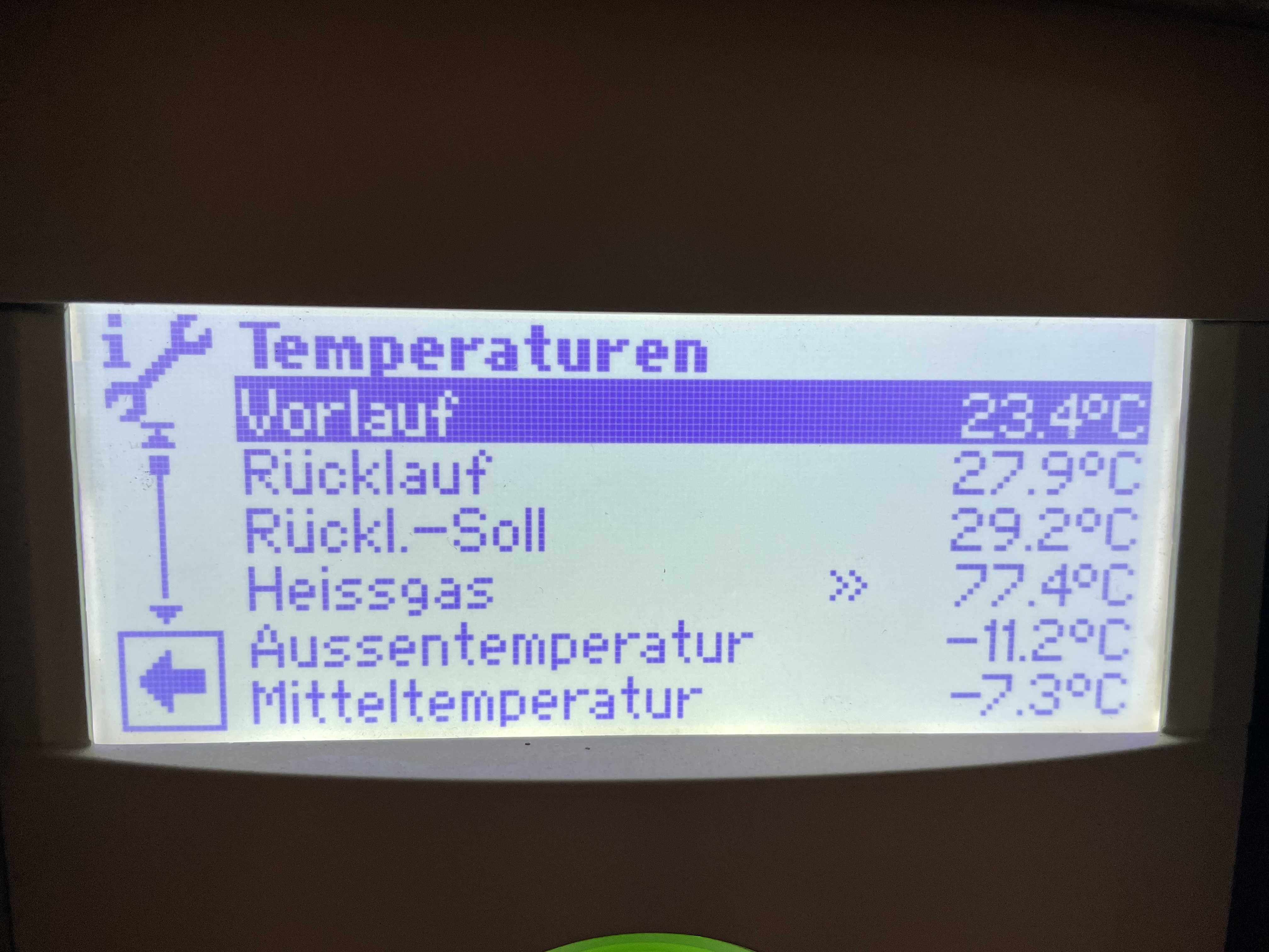

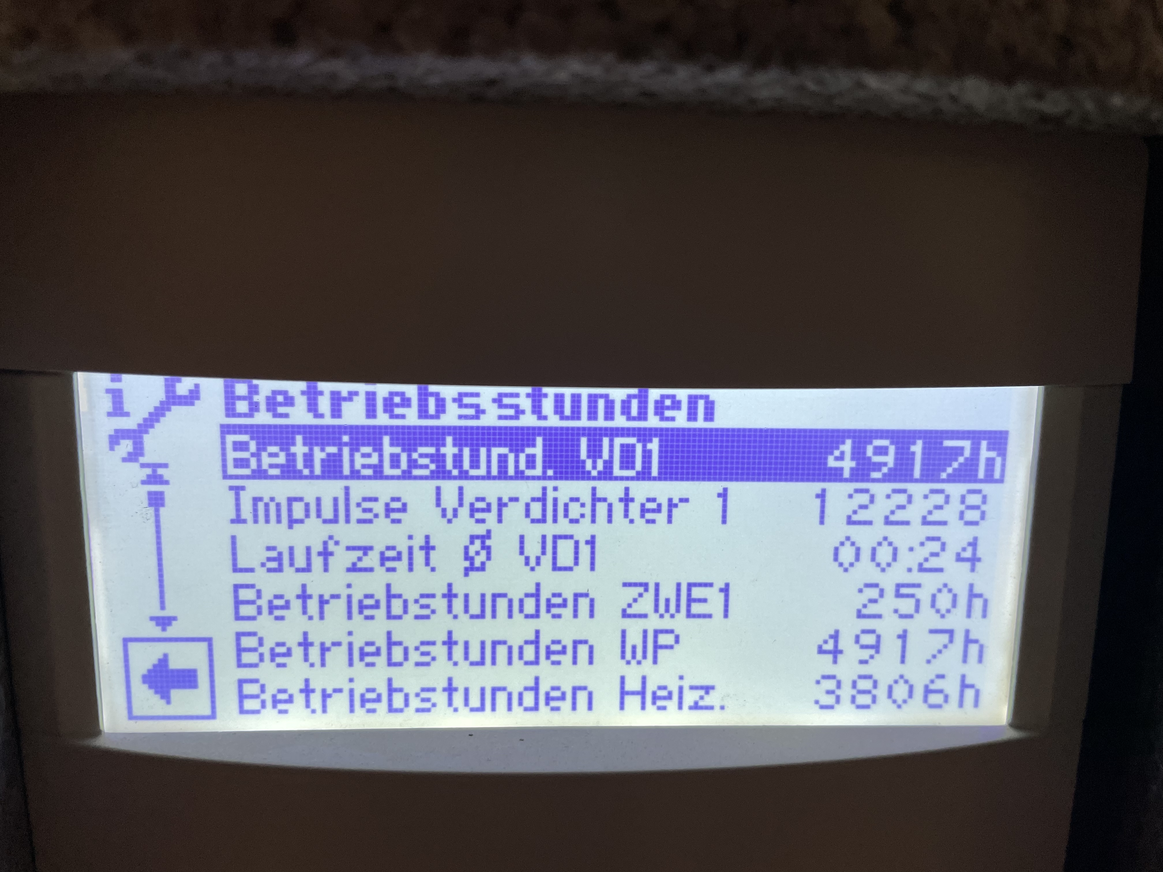

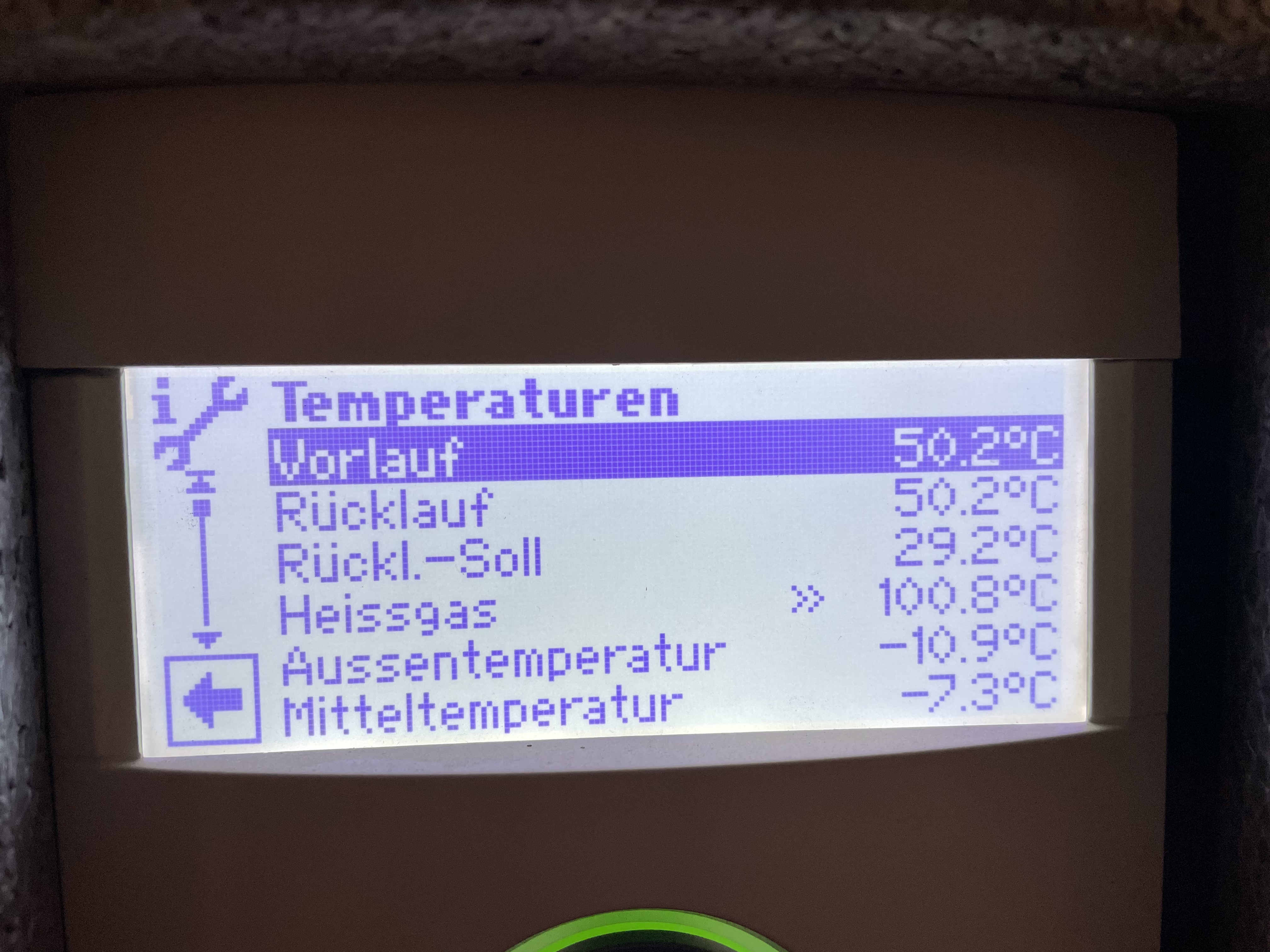

你好,谢谢你的快速回复。设备已经用了3年半了,如果真的都坏了,那太夸张了吧?我们的暖气维修工电话里说他不在,明天也不在。他就是这么说的,很不错吧?现在我一个人在家带着宝宝,暖气快要坏了……
我现在有点无措。重启一次吧。
- 好的,新消息,重启后设备又开始运行了。可能是什么原因呢?目前热泵还在运行并且加热。
你们觉得可能是什么,传感器吗?附上最新数据的照片,有帮助吗?

没人说过一切都坏了。不过传感器有时候一个月就坏掉了。这就是事实,压缩机过热会受损,这也可能在启动时就发生。
一台泵或其控制器用了3.5年也不算特别长。虽然大家都希望它能运行20年或更久。
你的设备现在已经稍微冷却了,你也重置了,所以现在就是等待下一次故障发生。如果没事,那可能只是一次偶发失误或传感器/测量错误。如果很快又出现问题,那就要找原因了。
