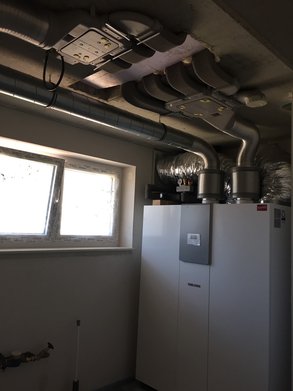

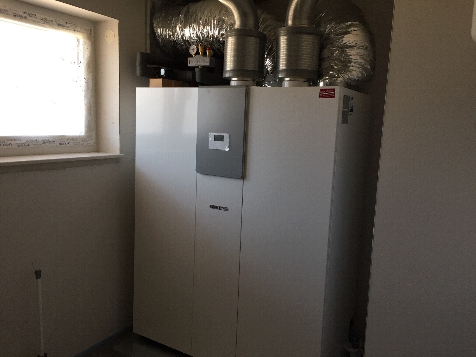

我们家务间也有一台组合设备。我不想要外机,也不知道放哪里。
关于噪音/嗡嗡声,我没有负面反馈。如果热泵全速运行且家务间门开着,客厅当然能听到声音。门关上后,只有站在门前才听得到。
这是我们家务间的照片(热泵刚安装不久):
