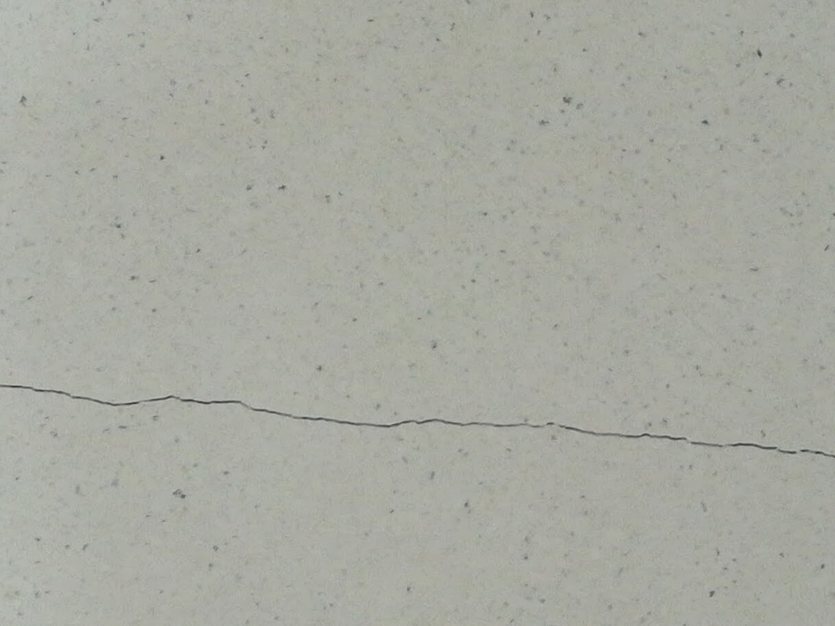

Hallo, wie kann es kommen, dass bei mir im Haus von ein auf den anderen Tag so ziemlich alle nicht tragenden Zwischenwände waagerecht gerissen sind. Es sind 11,5er und 17,5er HBL Steine verwendet worden. Ich weiß das es Tapeten gibt die diese Risse verdecken, aber sorgen machen mir die Badezimmer die gefliest werden . Der Statiker meint, das wären Risse die durch die Durchbiegung der Decken entstehen können und wären unbedenklich. Soll ich das glauben?
Beigefarbene Wand mit feiner horizontaler Risslinie und kleinem Markierungsstrich.
Hellgraues, leicht texturiertes Papier mit einer feinen horizontalen Knicklinie.
Hellgraue Betonwand mit feiner Sprenkelstruktur und einer horizontalen Risslinie.

Die Zwischenwände sind 12 Wochen nach dem Mauern verputzt worden.

Der Statiker ist ja eigentlich der Profi, der sollte es wissen.
Der Riss selbst kann natürlich einen optischen Mangel darstellen, sofern er eine gewisse Breite (da gibts Grenzwerte, ich meine über 0,2 oder 0,3 mm) aufweist.
Wenn du mit GU baust wird der vermutlich sagen, dass der Maler das richtet ;-)

Putzrisse werden gut von Malervlies oder Tapete dauerhaft überdeckt

und im Badezimmer? Es soll deckenhoch gefliest werden.
