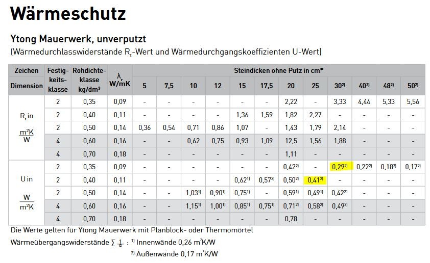

Mottenhausen schrieb:
Der Sprung auf 30cm ist schon erheblich. Erstrebenswert sollte schon unter 0,3 sein! Die Werte unten sind ohne Putz, aber das macht nicht mehr viel (...0,01), solang es kein Dämmputz ist.
Quelle: Ytong Datenblatt "Bautechnische Werte"
Ah danke sehr! So ne Tabelle hatte ich gestern gesucht aber nicht gefunden bzw. konnte ich auf ein paar Seiten, wo ich sowas erwartet habe, nicht zugreifen.
Na dann hoffe ich mal, dass die Mehrkosten noch in einem Rahmen bleiben, den wir mit gutem Gefühl aufbringen können.
Mottenhausen03.12.18 11:47
Man darf hier keine links posten: google suchbegriff: Ytong Bautechnische_Werte
gleich das erste .pdf. steht noch mehr Interessantes drinne.
