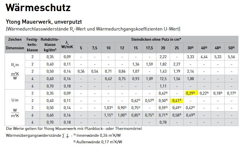

Mottenhausen
03.12.18 11:37
Der Sprung auf 30cm ist schon erheblich. Erstrebenswert sollte schon unter 0,3 sein! Die Werte unten sind ohne Putz, aber das macht nicht mehr viel (...0,01), solang es kein Dämmputz ist.
Quelle: Ytong Datenblatt "Bautechnische Werte"
Tabelle mit Wärmeleitwerten, Dichteklassen und Koeffizienten für unverputztes Ytong-Mauerwerk.
