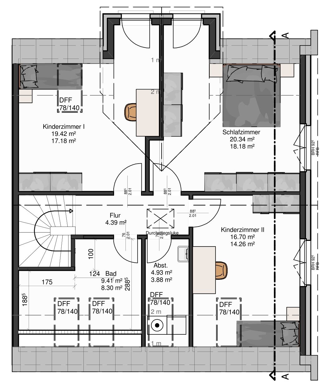

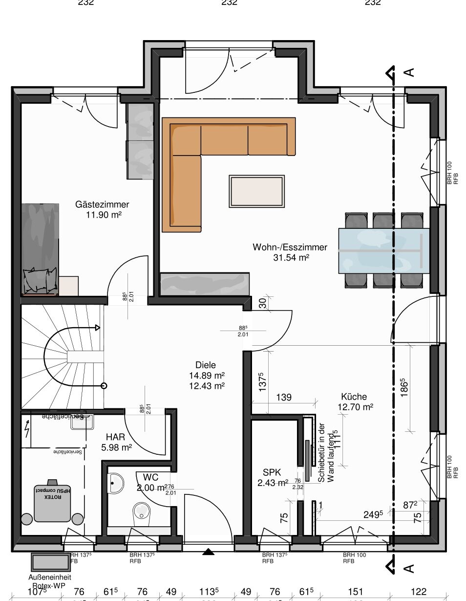

ᐅ Zusätzlicher Hauswirtschaftsraum im OG für Waschmaschine etc.

Ev-Marie86 schrieb:
Und welche Größe habt ihr da? Weil wir haben auch da nur 5qm.. Und natürlich die" bösen" schrägen? Trotzdem ausreichend?
Für wie viel Personen?
Es kommt auf den Raum an: neben Waschmaschine und Trockner muss eine Trocknungsmöglichkeit für Sportwäsche und Wolle sein.
Wir haben so eine Wandgeschichte - komme nicht auf das Wort. Aber wir sind nur zu zweit!!
Jede Familie hat ja ihre eigenen Bekleidungsstoffe und Gewohnheiten.
Wer keinen Trockner hat, braucht Fläche zum Aufhängen, wer nur bügelfreie Sachen hat, muss mehr auf Leine trocknen, Baumwolle wieder macht sich selbst im Trockner. Dann überlege, wo Du bügelst: viele planen dafür keinen Platz ein, für mich ist ideal das Schlafzimmer, also gaben wir gleich dort mehr Freifläche zw TV und Bett geplant.
Andere müssen wieder ins WZ...
Ich hätte gern mehr Platz für einen Wandschrank, jetzt ist es nur ein kleiner Hängeschrank geworden
Stell doch Deinen Grundriss hier ein - dann können wir, bevor es zu spät ist, noch den einen oder anderen guten Hinweis geben.
Aber ich warne: wir können auch viel mäkeln, wo nichts zu mäkeln ist [emoji56][emoji6]
Gruß, Yvonne

Unsere Grundrisse...
Grundriss eines Wohnplans mit drei Schlafzimmern, Bad, Flur und Abstellraum.
Grundriss eines Wohnhauses: Wohn-/Esszimmer, Küche, Gästezimmer, Diele, HAR, WC.

Mit bitte um Kommentare
Ich habe eigentlich gedacht, dass Du einen extra-Thread aufmachst [emoji6]
Das Haus ist relativ klein? Wollt ihr es so möblieren wie eingezeichnet? Dann wäre der teure Erker im EG nicht nutzbar.
Les Dir mal im Unterforum planungsideen (?) den angepinnten Beitrag durch.
Dort wäre auch ein neuer Thread zum Thema Grundrissdiskussion angebracht.
Zum Thema Hauswirtschaftsraum im OG: Waschbecken weglassen, da habt ihr eins nebenan.
Gruß, Yvonne
05.05.17 23:07
Ist das eine Doppelhaushälfte?
Gruß, Yvonne
Ev-Marie86
05.05.17 23:10
Also es sind 145qm und es ist ein Doppelhaus ja... Möbel sind nur so eingezeichnet... und zum Waschbecken... ich habe kondenstrockner.. jedes mal ins Bad..Nein.. ach ja... Sind zu zweit.. noch... (einfach das gleiche noch mal einstellen im anderen Thread?!)
