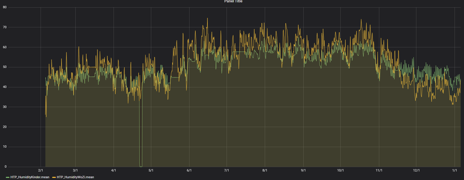

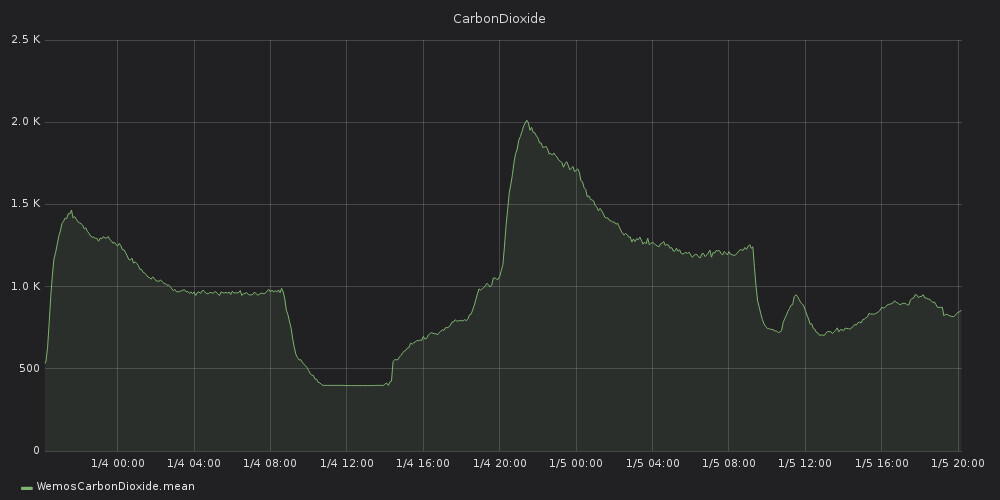

Lumpi_LE schrieb:
Um eine Anlage wirklich vernünftig einstellen zu können müsste man die Räume einzeln regeln. Leider geht das bei den ganzen Einfamilienhaus Kontrollierte-Wohnraumlüftung Geräten nicht, sehr schade dass die Hersteller da nichts bieten.
Das verstehe ich tatsächlich auch nicht. Im Prinzip braucht man doch nur Drosselklappen pro Strang plus Motor plus Steuerung. Kann eigentlich nicht der wahnsinnige Aufpreis sein.
Ich hab unsere Lüftungsanlage etwas anders eingestellt als die Installateure, so dass sie mehr läuft, wenn wir nicht tagsüber nicht da sind. Insgesamt läuft sie jetzt sogar höher als vom Standard vorgesehen.
Ich hab mal den CO2-Gehalt des Kinderschlafzimmers der letzten beiden Tage angehängt. 400ppm ist ja Umgebungsluft, in der Regel erreicht das Zimmer das einmal am Tag. Interesant ist die Zu-Bett-Geh-Zeit der Kinder mit geschlossener Tür und 3 Personen im Raum, und die erhöhte Drehzahl ab 0 Uhr.
Luftfeuchtigkeit Wohnzimmer und Kinderschlafzimmer der letzten 12 Monate sind auch angehängt. Aktuell ist unsere Feuchtigkeit im Wohnzimmer tatsächlich knapp unter 40%. Aber dafür steigt sie bald wieder und es ist immer noch gute Luft.

Diagramm des Feuchtigkeitsverlaufs im Gebäude mit zwei Messreihen
Graphischer CO2-Verlauf mit Zeitachse und Spitzenwerten

Ist wie ich finde ziemlich viel, habs bei mir so eingestellt, dass es im Mittel bei 6-800 liegt und 1000 möglichst nicht überschreitet. Im Schlafzimmer nicht ganz möglich, da geht es auch mal nachts etwas höher. Hat dann aufgrund der oben genannten Problematik halt die Folge, dass ich morgens um 3 im Schlafzimmer wo man rumliegt 1000ppm habe und im kompletten EG wo niemand ist 400...
Könnte man nachts Wohnräume und tagsüber Schlafzimmer drosseln würden sicher locker gemittelte luftwechselraten von 0,2-0,3 reichen, so läge man aber nachts bei 4000 im Schlafzimmer und gemittelt an der Anlage ist mit 700 alles im grünen Bereich.
