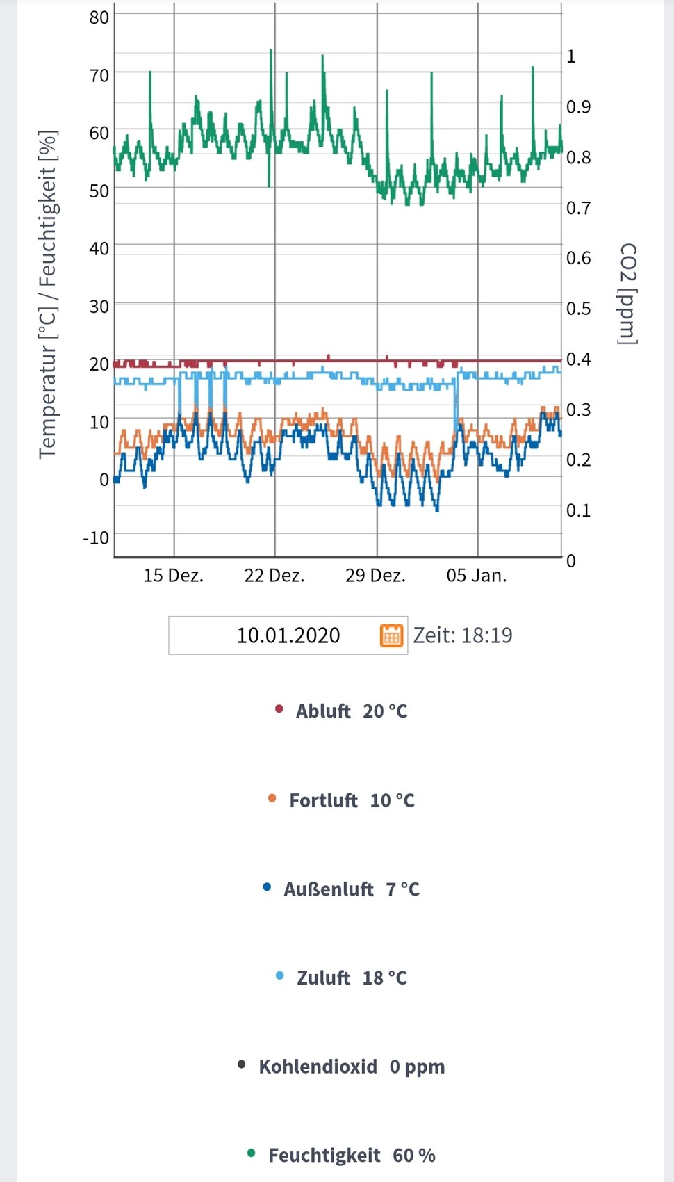

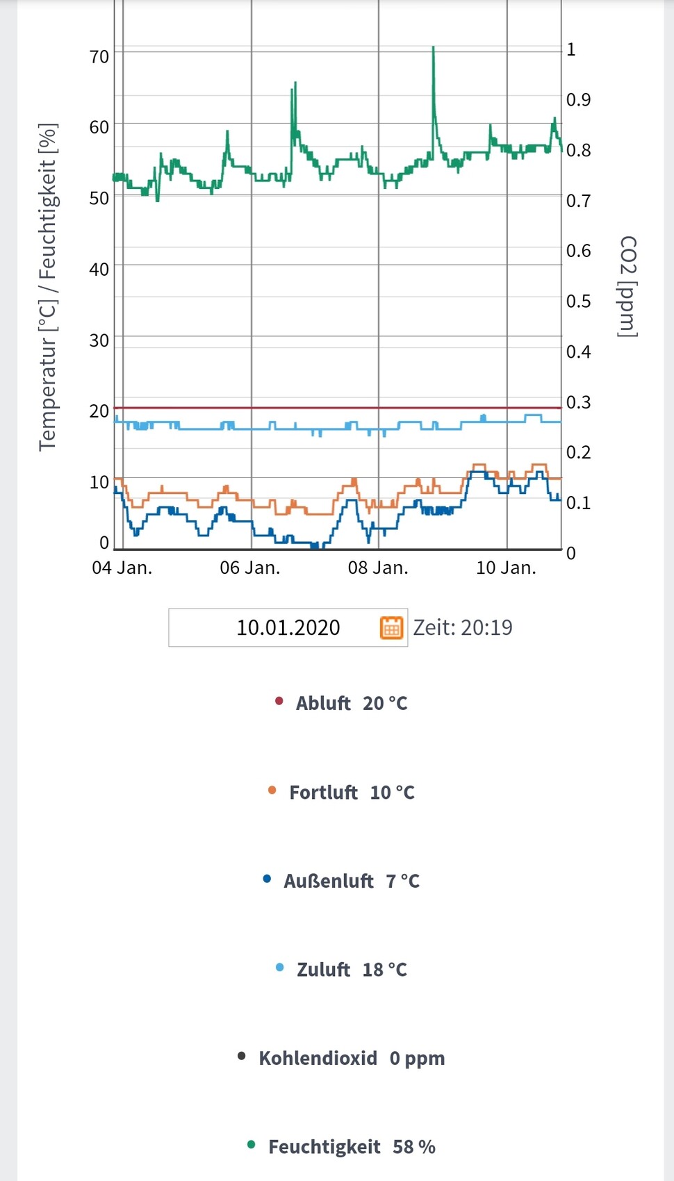

truce10.01.20 22:03
matte1987 schrieb:
Wir haben ne Zehnder Q350 mit ET und eigentlich schon im ersten Winter mit zu trockener Luft gekämpft.
Ich kann für uns eher Gegenteiligeres berichten:
Gebaut haben wir massiv (auch die Innenwände!) und es ist überall Kalkputz mit Körnung 1,2mm bis auf Bäder (dort ist Kalkzementputz).
Den Kalkputz haben wir ohne Streichen so belassen aufgrund seiner Diffusionsfähigkeit und Anraten des Verputzers.
Die Lüftungsanlage ist eine Vallox ValloPlus 350 MV-E (also mit Enthalpie-WT).
Eingestellt wurde die Anlage an einem halben Tag mit Luftmessung aller Ein- und Auslässe durch einen Techniker.
Die Luftwechselrate beträgt ca. 0,3.
Nach über einem Jahr in Betrieb, haben wir im Winter minimal 50% Luftfeuchtigkeit im Sommer meist zwischen 70-80% ops:
Daraufhin haben wir im Internet einen normalen WT ohne Enthalpie geschossen und vor dem Winter getauscht. (20.11.2019)
Aktuell haben wir meist zwischen 50-60% Luftfeuchtigkeit..
Letzten Winter waren es mehr als 60% um diese Zeit.
Wir hoffen somit bis Ende des Winters unter 50% zu kommen, damit wir im Sommer nicht wieder bei 70-80% landen.
Laut Architekt liegt das mitunter am Kalkputz, da dieser Feuchtigkeit speichert und wieder abgibt.
Anbei aktuell von dieser Woche, sowie vom Monat die Aufzeichnungen
(Die Spitzen sind meist das Duschen)
Grafik zeigt Temperatur-, Feuchtigkeit- und CO2-Verlauf im Haustechnik-Monitoring
Zeitreihe: Lufttemperaturen (Abluft 20°C, Fortluft 10°C, Zuluft 18°C, Außenluft 7°C) und Feuchtigkeit.

Mal in einem Raum gemessen? Der Wert in der Lüftungsanlage hat wenig mit der Raumluft zu tun. Da haben wir auch selten unter 70%.
truce10.01.20 22:38
Jupp.
In 8 Räumen haben wir Hygrometer stehen.
Aktuelle Werte:
Lüftungsanlage 56
OG: 51, 52, 47, 48, 54
EG: 58, 51, 52
Garage: 80
Werkstatt: 78
