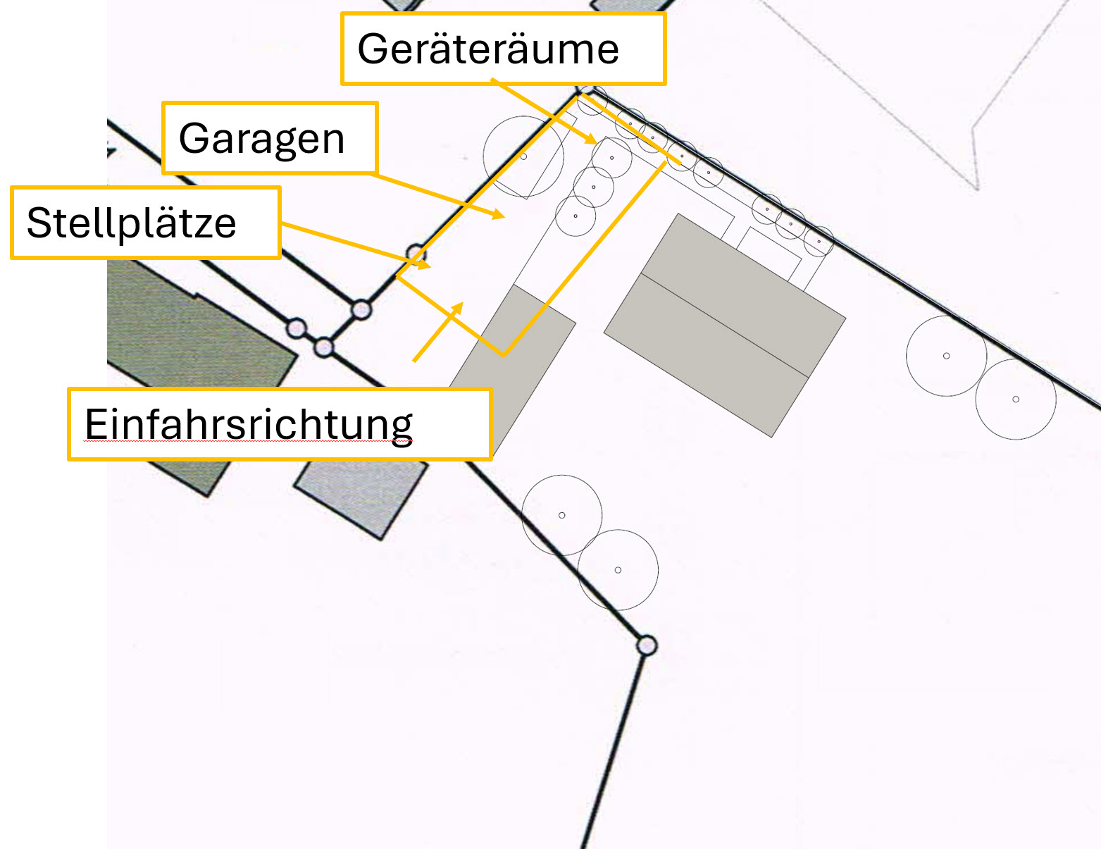

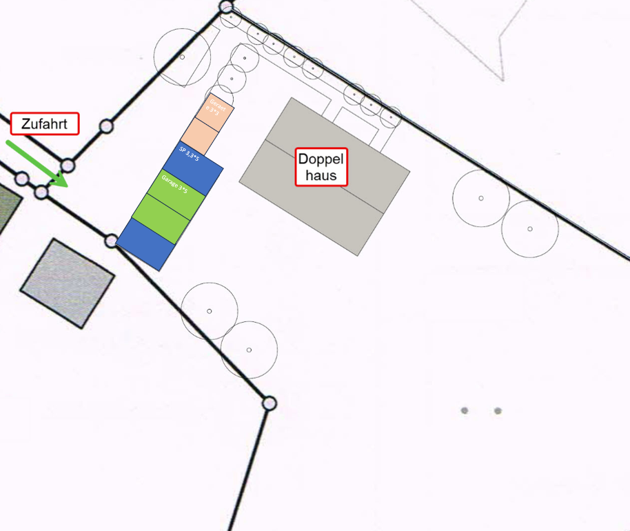

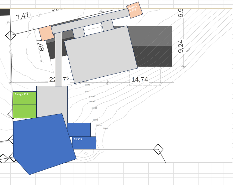

Guten Morgen,
ich plane ein Doppelhaus zu bauen zur Vermietung.

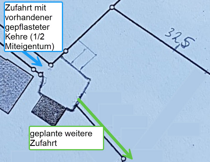

Mir gehört das Grundstück und 1/2 Miteigentumsanteil der Zufahrt mit vorhandener, gepflasteter Kehre.
Für die zwei Doppelhaushälften möchte ich jeweils eine Garage, einen Stellplatz und Geräteraum vorsehen.

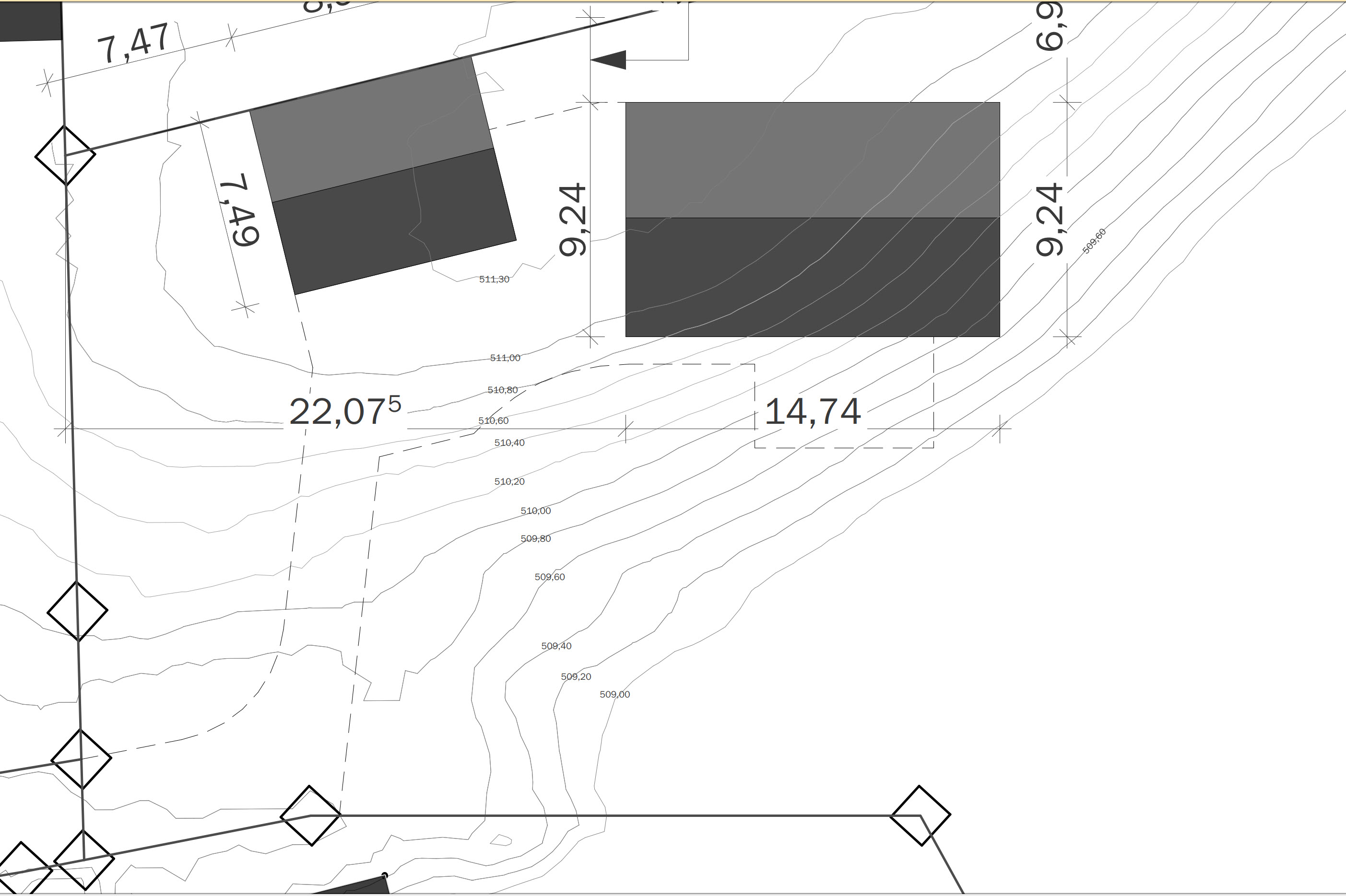

Für ein Einfamilienhaus existiert bereits ein Plan, siehe Datei "2 ursprüngliche Eingabeplanung Einfamilienhaus mit Höhenlinien".
Die zukünftige Möglichkeit, von der Kehre in Richtung Südosten an der Grundstücksgrenze eine weitere Zufahrt zu bauen, möchte ich durch die Garagen nicht blockieren.
Generell möchte ich den Mietern eine leichte Zufahrt ermöglichen. Ich denke die Ecke im Nordwesten bietet sich dafür an.
Problem ist, ich weiß nicht wie ich das am günstigsten auf dem Grundstück platzieren soll.
Ich bin für Vorschläge und Rückmeldungen dankbar.
Viele Grüße!
1 Zufahrt mit Kehre
Idee 1
Idee 2

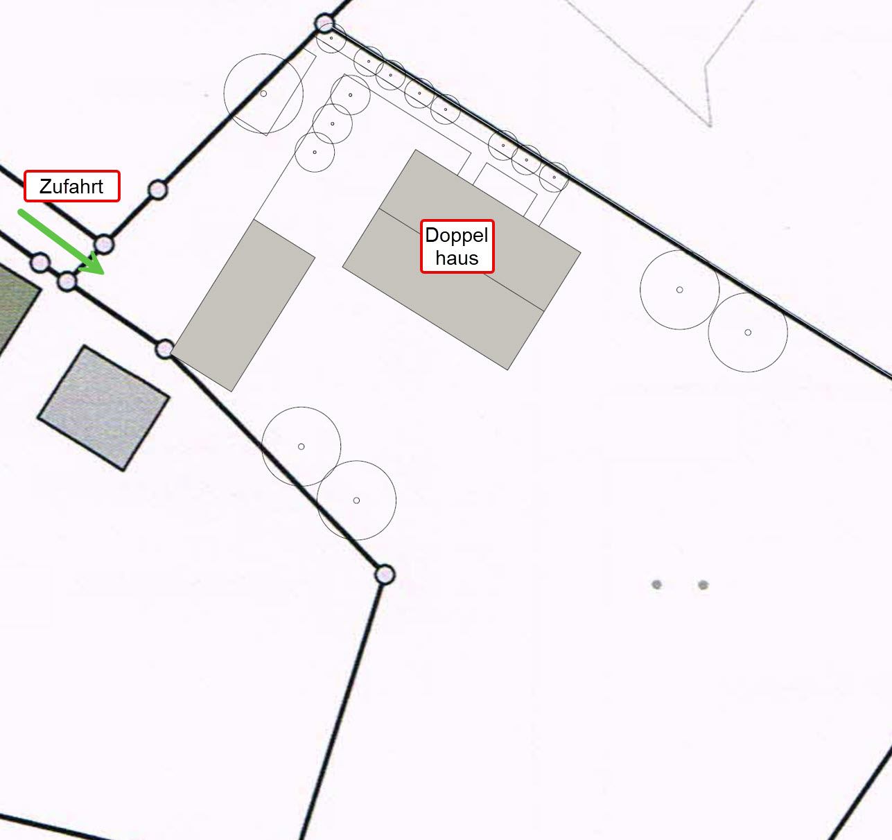

Was ist das denn für ein Quergebäude, was da „im Weg“ steht?
Wo ist denn das Grundstück zu Ende?
Ich finde die Planung des Hauses auf dem Grundstück überhaupt nicht sinnvoll. Wenn es so ist, wie man sieht, ist hier wieder der große Fehler gemacht, dass man für „möglichst viel Garten“ das Haus in die Ecke drückt und dann im Alltag mit dem Eingangsbereich und mit den PKWs zusehen muss, wie man klar kommt.
lalala-lalala
03.04.26 10:49
das Quergebäude ist ein Vorschlag zur Platzierung von Garagen und Stellplätzen. Aktuell Wiese.
Da es Aussenbereich ist muss das Haus für die Baugenehmigung angrenzend geplant werden.

Wenn ich das richtig sehe ist der Hang Richtung S. Wie ist die Aussicht? Unverbaubar?
Gibt es ein Luftbild mit dem ganzen GS und Umgebung? Ca. 100m radius ums Haus.

Wo ist denn Norden?

Hier mal die Sparversion.
