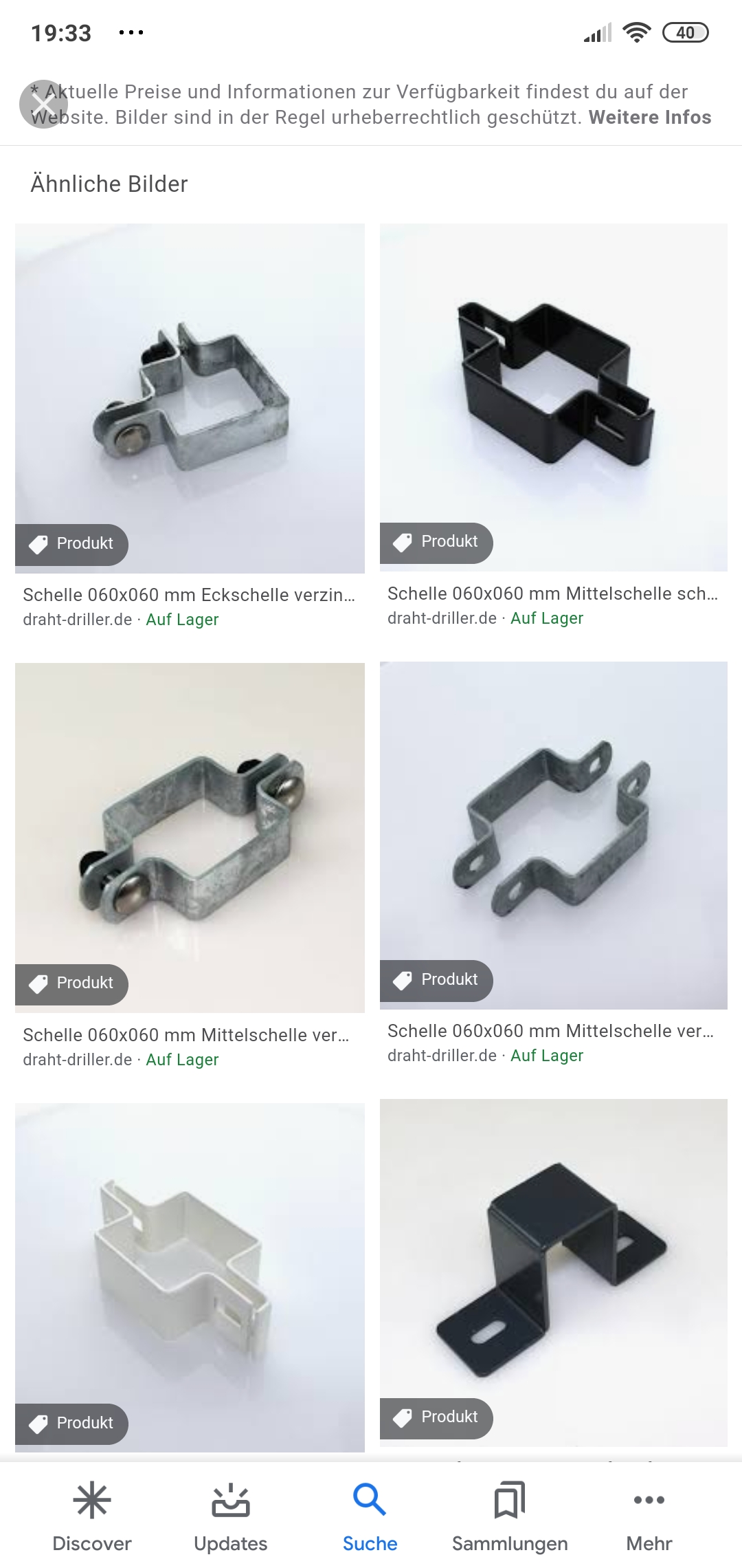

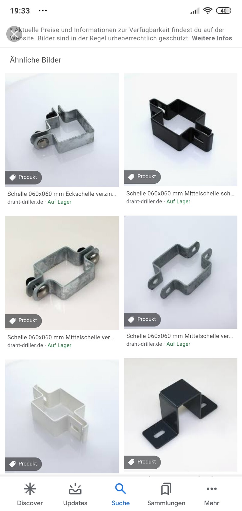

tomtom7908.03.20 19:34
Frag ihn doch, ansonsten nicht anbohren sondern
Mehrere verzinkte Metall-Schellen in unterschiedlicher Form auf weißem Hintergrund.
Mike29
12.03.20 03:08
Versuchs mal mit Gewindenieten. Löcher anzeichnen, bohren, Gewindenieten setzen und dann die Markise mit passenden Schrauben festschrauben.
Ist ne saubere Sache, kostet nicht so viel und die Schrauben haben mehr Halt in den Nieten, als wenn du in die Wandung der Pfosten stumpf ne selbstschneidende Schraube jagst.
