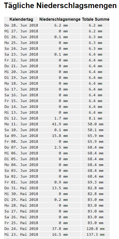

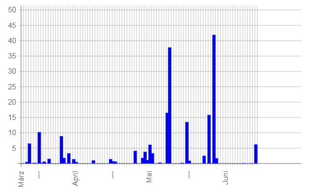

Ich habe mal die Niederschlagsmengen für unseren Ort angehängt.
Dann wird das Problem vielleicht klarer. Hier regnet es mal 40 mm (also bei unserer Dachfläche etwa 4000 l, (reicht also für 3-4 Tage) dann ist aber gerne mal 2 Wochen "Dürre". Das bedeutet 4 Tage reicht die Zisterne und dann 10 Tage mit Leitungswasser gießen.
Sprich, auch eine Zisterne würde unseren Wasserverbrauch für den Garten um bestenfalls 40 % reduzieren.
Also Einsparung von bestenfalls 100 € im Jahr. Und dafür eine Zisterne für 2-5k€ im Garten verbauen?
Kann machen wer will, ich würde es nicht machen.
