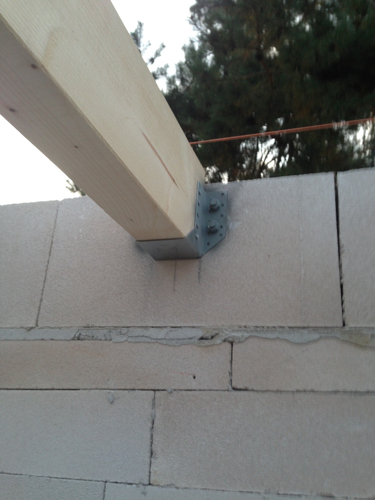

also unser Schuppen, ca. 60 qm, bekommt nun ein neues Dach. Als wir das Grundstück gekauft haben, war das Dach eingestürzt. Jetzt meine Frage, wie befestige ich die Balken oben auf der Mauer. Vorn stehen sie ein bißchen über. Schuppen ist 4.68m breit und die die Balken 5.10m.
Die oberen Steinreihe habe ich neu aufmauert mit Porenbeton, um eine Ebene zu erhalten. Reicht es, die Balken auf die Mauern zu legen und mit Winkeln links und rechts zu befestigen? Oder reicht das nicht? Winkel wären 105x105x90 und Dachbalken 80x160.
Oder Balkenschuhe? Oder kann ich die Balken direkt im Porenbeton verschrauben?
Fragen über Fragen und weiss einfach nicht was das Beste wäre. Soll ja auch halten. Oder die Balken einmauern?

Ich würde Balkenschuhe verwenden. So, dass noch Luft ist und die Balken nicht die Mauern auseinander drücken. Nicht einmauern. Ist das Mauerwerk augenscheinlich tragfähig? Also für jede Kleinigkeit würde ich jetzt auch nicht den Statiker holen.

Ja Mauer tragfähig. Was würdest für Balkenschuhe nehmen? Gibt ja unterschiedliche, auch solche mit einer Art "Flügel".
Und die Balkenschuhe dann oben auf Porenbeton schrauben oder Balken auf Porenbeton setzen auf die komplette Länge und dann am Balken die Balkenschuhe nageln?

Ich dachte eher an diese Variante. Wenn die Balken überstehen sollen, würde ich auch nur Winkel oben auf die Mauer setzen. Einen Balken unterlegen würde ich nicht ohne guten Grund. Was willst du denn als Eindeckung darauf tun?

Wie bereits erwähnt, Balken einmauern geht gar nicht.
Bei einem Haus wird (wenn keine betonierte Decke) ein Ringanker gegossen in dem Halfenschienen einbetoniert werden.
Dann werden die Balken ausgerichtet und mit Hilfe von Nagelanschlussanker an den Halfenschienen fest gemacht.
Ob bei einem Schuppen, Winkel oder Balkenschuhe ausreichen, hängt vor allem von der Dachlast ab.
