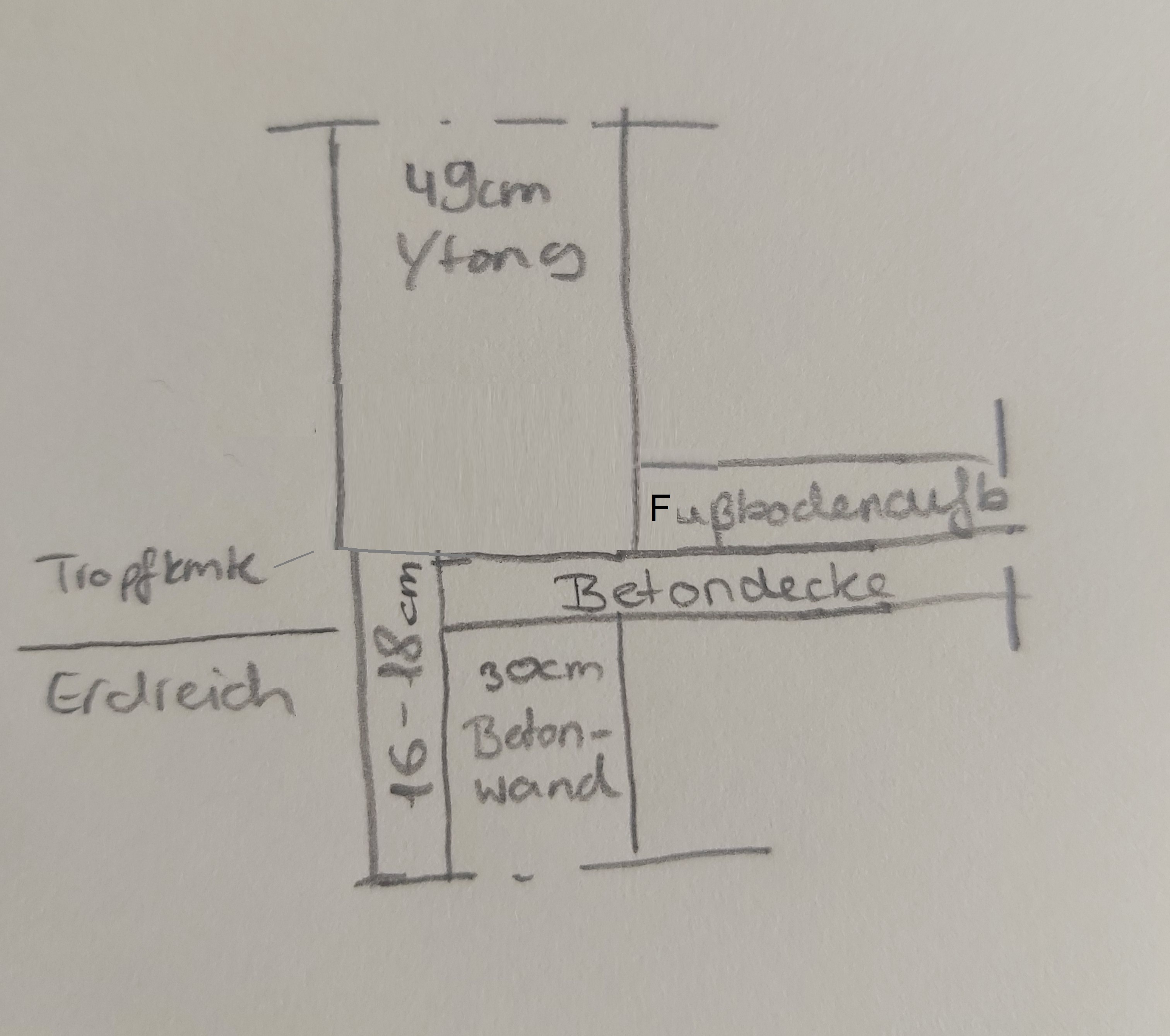

Äh, Du meinst, die Planung ist noch nicht vor Beginn der Bauausführung erfolgt? Das wäre grob fahrlässig. Aber wenn es einen solchen Planer gibt: Nenne ihm Deine Aufgabenstellung und warte auf seine Antwort.
Tamstar
@annab377 habt ihr denn schon angefangen zu bauen? Ich hatte den Eindruck, dass ihr noch nicht angefangen habt, habe die Historie jetzt aber auch nicht durchgesehen.
Weißt du, wie weit die Abdichtung hochgezogen wird?
klar gibt es einen Planer, doch das ist eben noch nicht endgültig geklärt. Das wurde erst am letzten Gespräch letzten Samstag angesprochen. Schlussendlich spricht da der Statiker ein großes Wort mit "wo und wie stark die Betonkellerwand unterhalb der 49er Ytongwand stehen muss".
D.h. das Problem gibt es noch gar nicht !!!???
Na, dann soll er den bekloppten Sockelüberbiß doch einfach wieder wegplanen und das Problem entsteht gar nicht erst.
annab377
Das Statikerbüro ist noch etwa zwei Wochen im Urlaub. Ich habe mir nur selbst mal Gedanken darüber gemacht und wollte halt mal eure Meinung hören

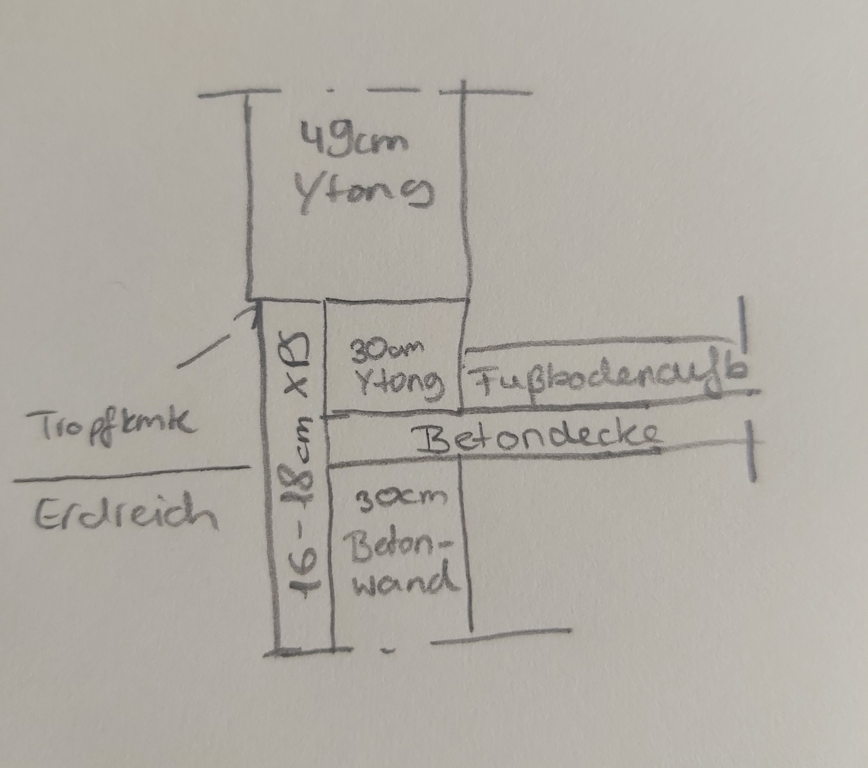

Danke @vanny2705 für deine Zeichnung. Was bringt der kleinerer Ytong-Stein? Wieso nicht so?
