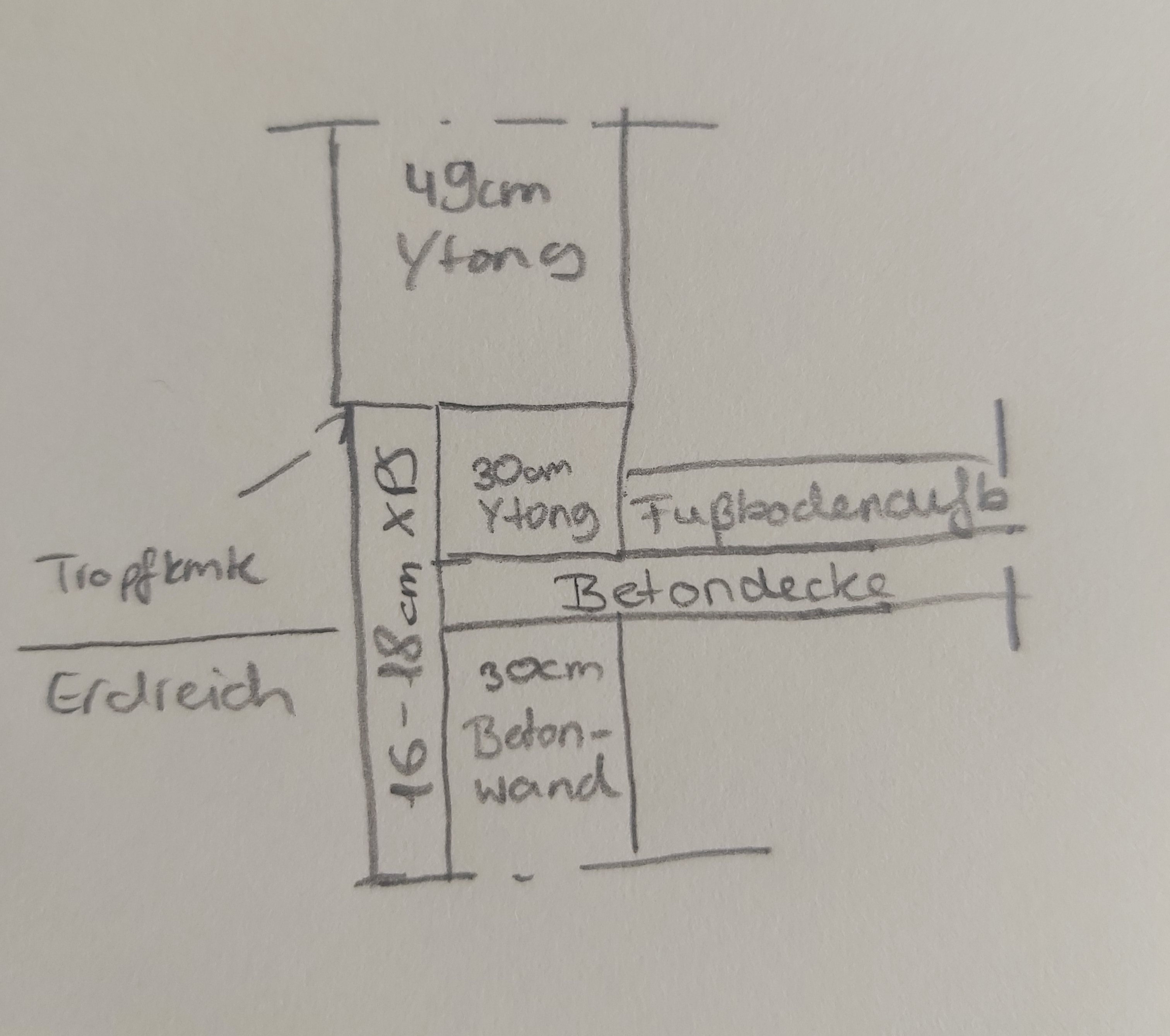

annab377 schrieb:
klar gibt es einen Planer, doch das ist eben noch nicht endgültig geklärt. Das wurde erst am letzten Gespräch letzten Samstag angesprochen. Schlussendlich spricht da der Statiker ein großes Wort mit "wo und wie stark die Betonkellerwand unterhalb der 49er Ytongwand stehen muss".
D.h. das Problem gibt es noch gar nicht !!!???
Na, dann soll er den bekloppten Sockelüberbiß doch einfach wieder wegplanen und das Problem entsteht gar nicht erst.

annab377 schrieb:
Nein, wir haben noch nicht angefangen und das Sockeltheme kam somit vor dem Baubeginn auf den Tisch.
Das ist schon mal gut! Was sagt denn der Architekt/Bauleiter?
Anbei mal eine Skizze die für mich logischer klingt/ aussieht:
Handgezeichnete Bau-Skizze: Erdreich links, Betondecke, Fußbodenaufbau; cm-Maße (49, 30, 38).

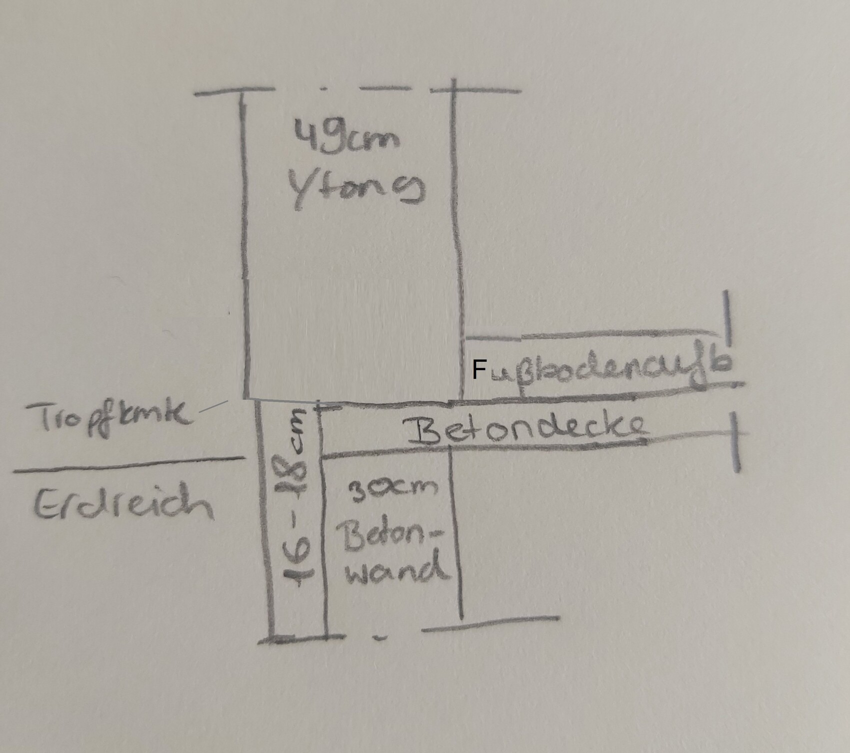

Das Statikerbüro ist noch etwa zwei Wochen im Urlaub. Ich habe mir nur selbst mal Gedanken darüber gemacht und wollte halt mal eure Meinung hören
Danke für deine Zeichnung. Was bringt der kleinerer Ytong-Stein? Wieso nicht so?
Handgezeichnete Skizze eines Gebäudes: Erdgeschoss, Betondecke, vertikale Wand; 49 cm Breite.
