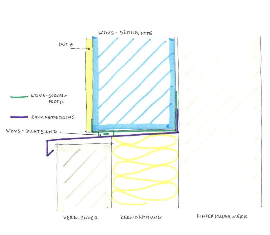

Ob das falsch oder richtig ist, lässt sich anhand eines Fotos nicht beurteilen, denn das Blech ist ja nur eine von mehreren Komponenten, die zu einer guten Gesamtlösung gehören. So muss bspw. ja auch das Blech mit einer wasserdichten Fuge an die Wand angeschlossen werden, sonst bringt das schönste Blech nichts. Deswegen würde ich hier nicht rätseln sondern eine taugliche und dauerhaft dichte Lösung erstellen lassen - vom Fachmann!
nordanney19.08.20 12:24
Quasi in umgekehrt:
Schnitt WDVS-Außenwand: Dämmplatte, Putz, Sockelprofil, Dichtband, Verblender, Kerndämmung
11ant19.08.20 14:53
Der Planer hat m.E. übel gepfuscht, worin ich nicht im geringsten einen sich auf Optik beschränkenden Mangel sehe. Und ich frage mich, warum er es nur ver-, nicht aber auch beantwortet.
K1300S19.08.20 15:26
Wer weiß, ob es hier überhaupt einen Planer gibt. Die TE äußert sich leider nicht dazu.
hampshire19.08.20 15:29
Die Lösung mit dem Blech liegt nahe.
Schön finde ich das nicht.
Wenn es ein Designelement des Hauses ist, dann wäre es nicht verkehrt dieses auch zu Ende zu planen.
Vielleicht kann man dem Planer ja mal inspiriert von der Thread Headline empfehlen, sich zu Karneval als hervorspringenden Sockel zu verkleiden.
annab37719.08.20 15:29
klar gibt es einen Planer, doch das ist eben noch nicht endgültig geklärt. Das wurde erst am letzten Gespräch letzten Samstag angesprochen. Schlussendlich spricht da der Statiker ein großes Wort mit "wo und wie stark die Betonkellerwand unterhalb der 49er Ytongwand stehen muss".
