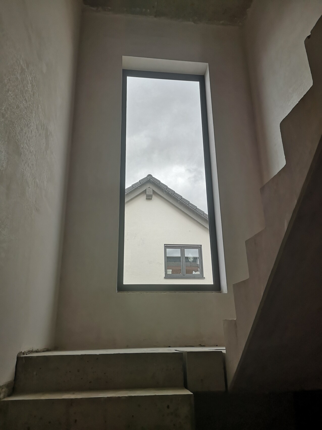

28.09.19 20:34
Unser Fenster ist 3m hoch. Treppenhaus. Hat Alurahmen und Sicherheitsglas.
Schmaler Innenraum mit großem vertikalem Fenster; Blick auf weißes Nachbarhaus mit grauem Satteldach.

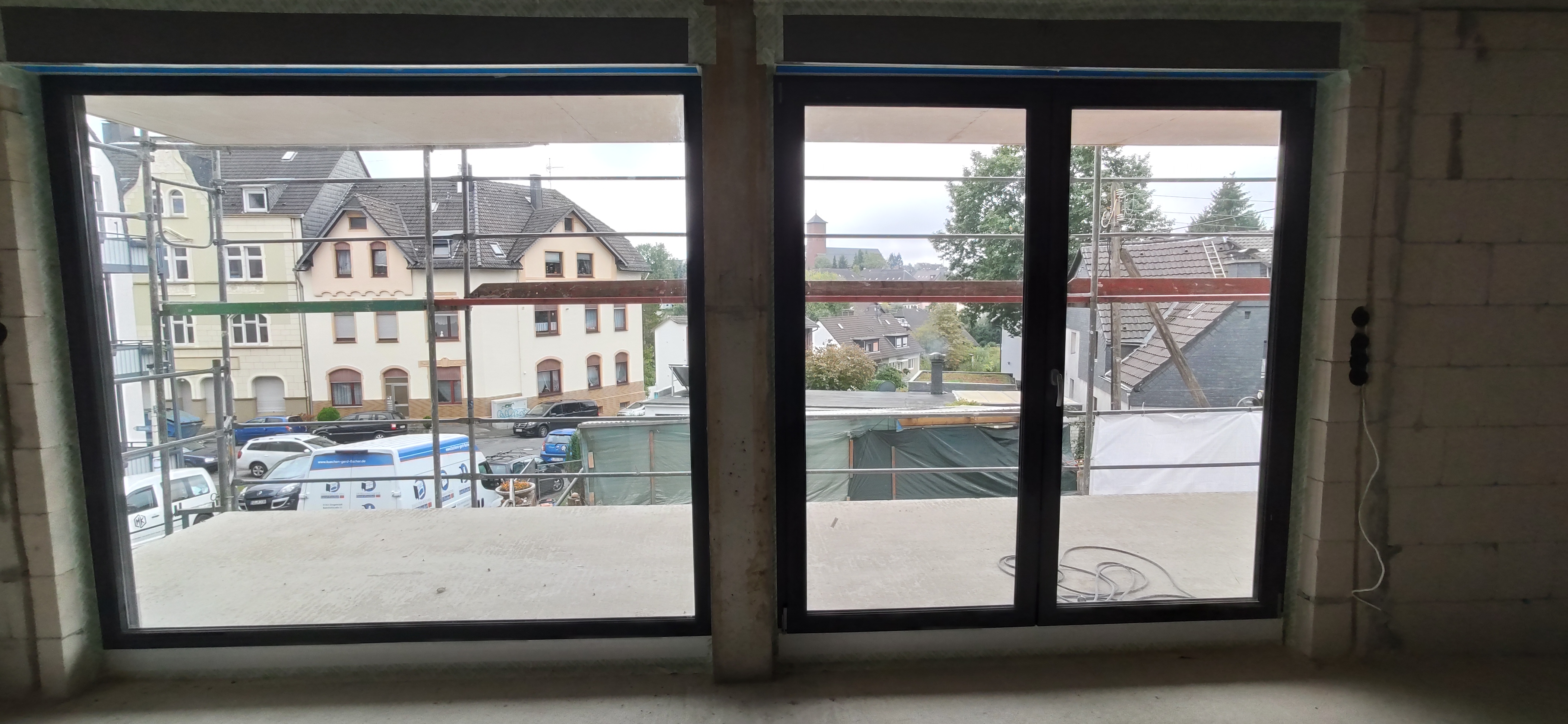

Gigi888
03.10.19 12:27
Geht alles.klar muss auch der Kran antanzen ,sowie die dicke muss passen.Aufpreis war auch im Rahmen.
Unfertiger Innenraum mit großen Fenstern, Blick auf Baugerüste und Häuserstraße.
