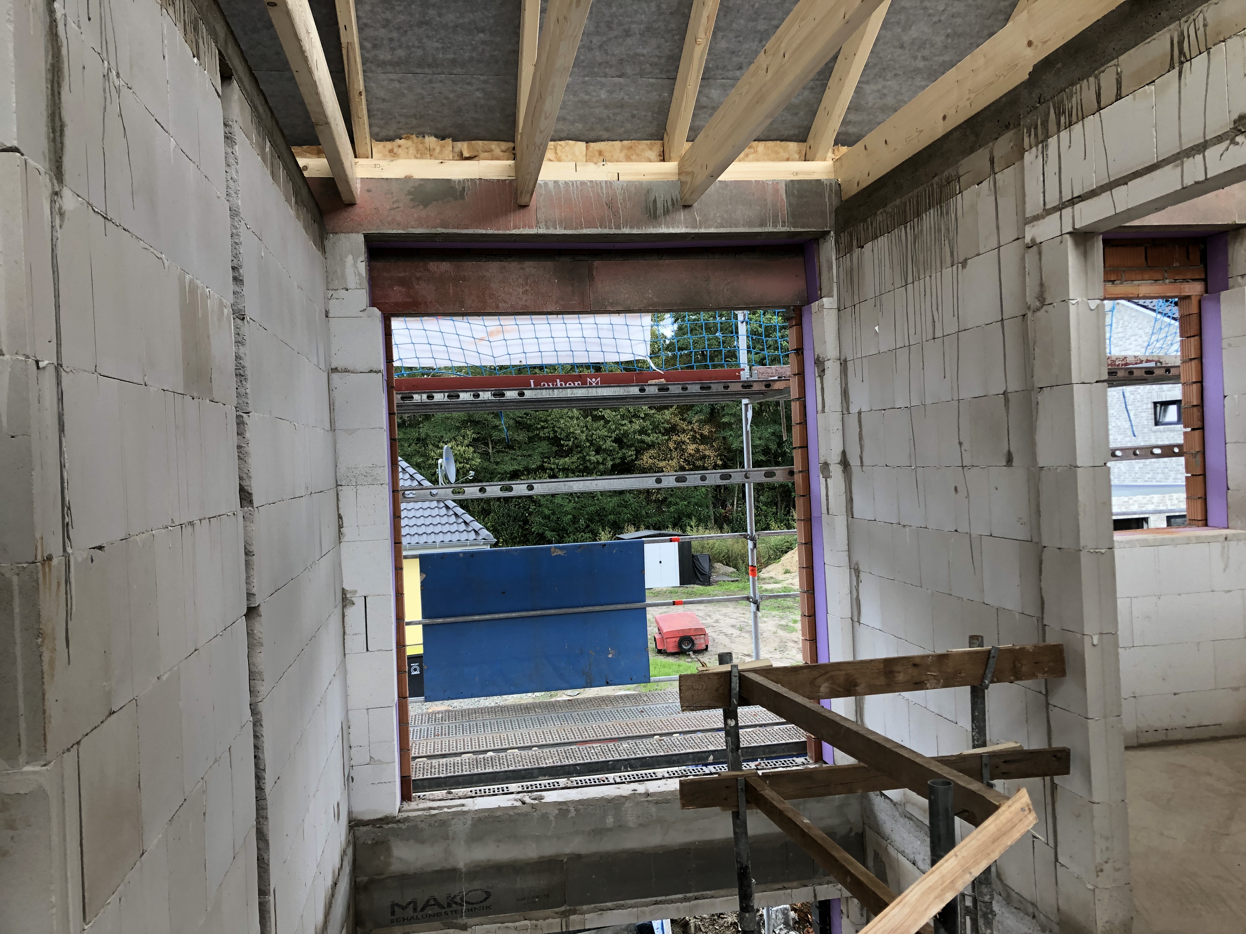

Und hier sind die Fenster aus dem Rohbau heraus fotografiert....
Innenansicht einer Baustelle: Betonblöcke, Holzträgerdecke, Gerüst, offenes Portal nach außen

Also dieses Fenster ist nichts besonderes frag doch Mal wieso das nicht. Hat der Gu deinem Fensterbauer ein Budget vorgegeben?
Golfi90
24.09.19 14:08
Der Fensterbauer wird ja bestimmt ein Angebot abgegeben haben, damit der GU mit ihm zusammen arbeitet.
Aber selbst das könnte man ja über Aufpreise uns gegenüber regeln... Wurde bei der Haustür ja auch gemacht...
24.09.19 14:35
Golfi90 schrieb:
Die Fenster um welche es geht sieht man ganz gut in meinem Profilbild.
Das dachte ich mir schon, sehe da aber das Problem nicht: da sind vier Felder dargestellt, also längs wie quer gibt es jeweils eine Teilung; vier Scheiben, vier Rahmen, viermal Kanten rundum, so bläht das kein Wind.
Golfi90
24.09.19 14:43
Die 4 (Scheiben) sind ein 2 geteiltes Fenster in der Mitte mit einer Horizontal verlaufenden Absturzsicherung... Wieso auch immer dort eine in den Plänen eingezeichnet wurde...
24.09.19 15:00
Auch zweiteilig sehe ich da keinen Grund zur Sorge, der Mittelpfosten macht doch zwei Felder daraus - also nichts anderes als zwei bodentiefe Fenster, die zufällig nebeneinanderstehen. Aber jede Scheibe für sich ist eine selbständige Windangriffsfläche, und daher einzeln gesehen nur halb so breit wie das Gesamtfenster.
