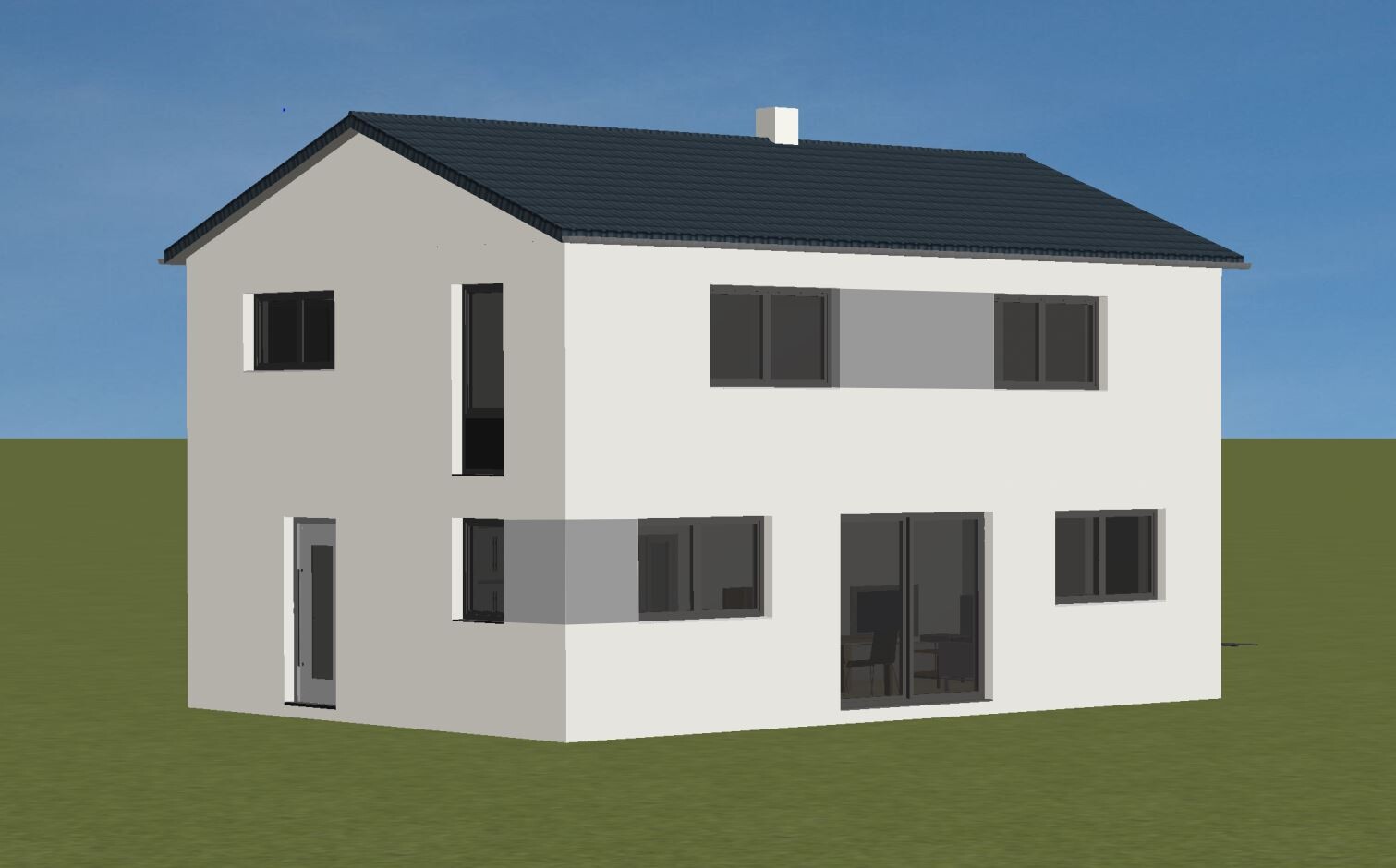

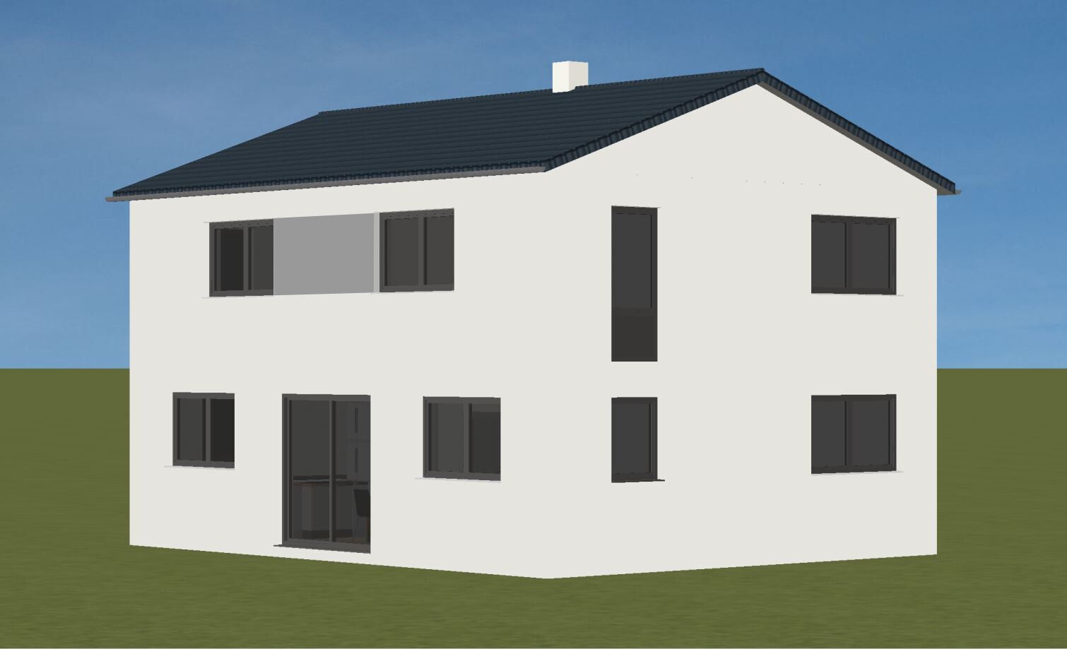

Thomas88
27.06.21 14:23
bin den ganzen Tag an der Planung gesessen und habe versucht mir eure Vorschläge zu Herzen zu nehmen.
Was sagt ihr dazu?
Danke schonmal!
Viele Grüße
Thomas
Zweistöckiges modernes Haus mit weißer und grauer Fassade, dunklem Dach, großen Fenstern auf grünem Rasen.
Weißes zweistöckiges Haus mit dunklem Dach, mehreren Fenstern auf grünem Rasen.
Bertram100
27.06.21 14:35
Ich find's besser als vorher. Sieht aber wirklich noch aus wie ein Zweifamilienhaus. Aber das macht ja nichts. Was hat sich denn für die Räume innen verändert? Du scheinst ja doch sehr an der Außenansicht zu hängen. Die plant man als letztes. Besser wäre es sich die Funktionalitäten der Räume erst anzugucken.

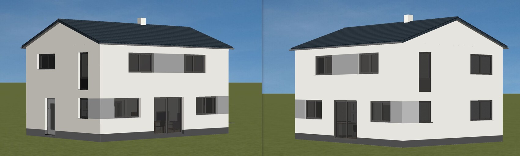

Thomas88
27.06.21 16:45
Hab es nochmal farblich optimiert.
Für die Räume passt es.
Habe es in den Plänen auch schon möbliert gehabt und unsere Möbel passen gut hinein.
Die Möbel sind Maßstabsgetreu.
Grüße
Thomas
Zwei Perspektiven eines modernen weissen Einfamilienhaus-Modells mit grauem Dach
Bertram100
27.06.21 16:48
Naja, wenn für dich die Räume passen, dann ist es ja gut. Auf den ersten Blick past da einiges nicht um eine gute Funktionalität zu erreichen. Aber jedes ist seines Hauses Schmied. Ich verstehe es halt nicht warum du so zögerlich bist mit dem Blick aufs Ganze. Ich kann dir verraten dass mein Flug in einem Reihenmittelhaus kein Vergnügen ist. Geht, passt auch zum Rest des Hauses, aber wenn ich ein Haus deiner Größenordnung planen, bezahlen und bewohnen müsste, würde ich mich sehr über einen gut funktionierenden Eingangsbereich freuen.
