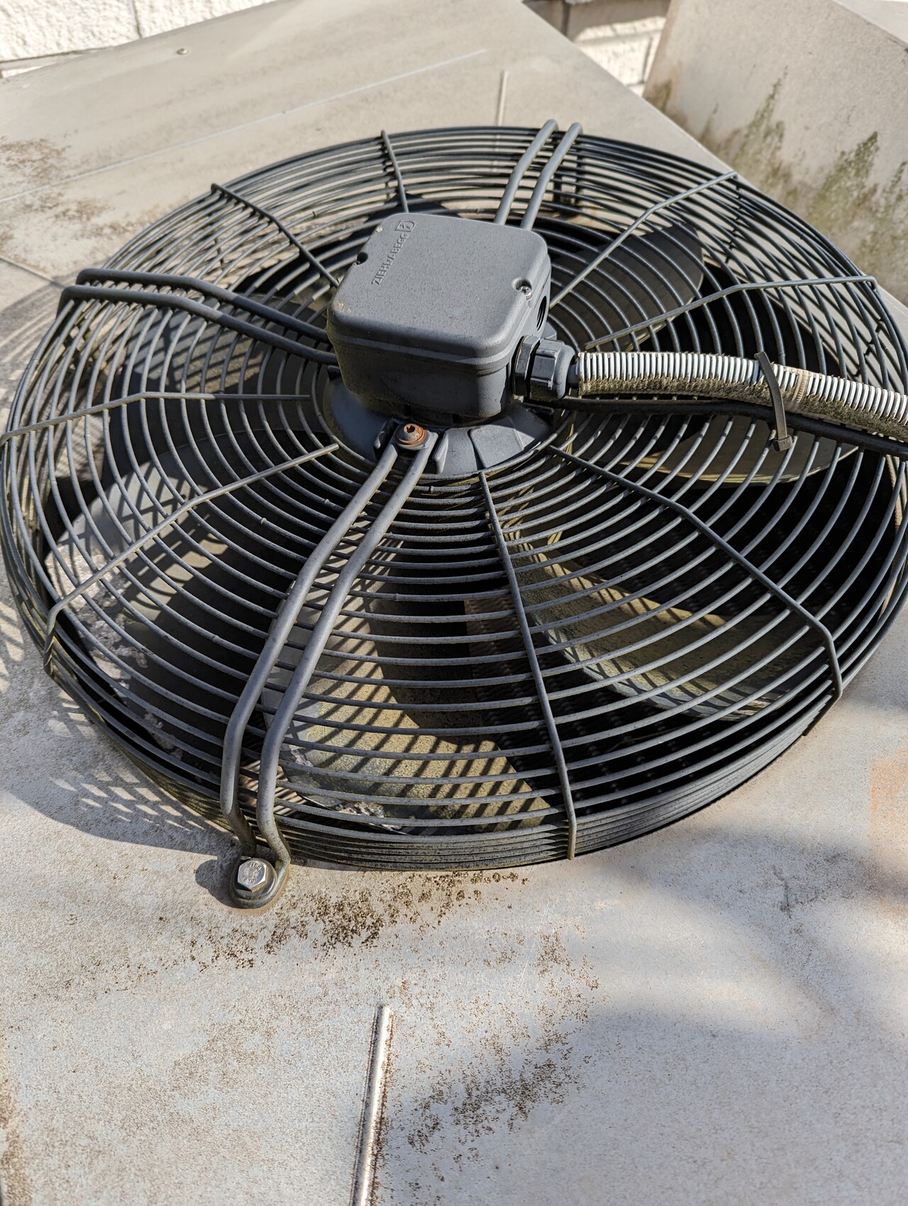

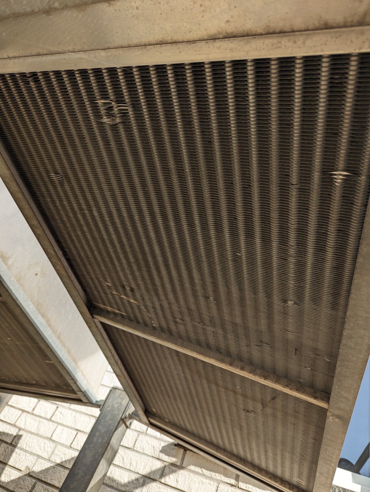

Radfahrer 07.10.2023 13:27
sorry wenn ich irgendwelche falschen Angaben gemacht habe. Das ist das was ich im Internet gefunden habe.
Mein Neffe baut kaum 100m entfernt und da interessiert man sich halt für die ein oder andere Sache.
Den Preisunterschied kann ich dir schnell erklären.
Ich habe einen Wärmepumpen Tarif der sich bei geringem Verbrauch nicht rechnet wegen der Zählermiete. Ich gehe auch davon aus daß damit keine Lüftungsanlage betrieben werden darf.
RotorMotor schrieb:
Warum sollte eine Luft-Wasser-Wärmepumpe im EH55 Wartungsfrei sein, im EH40 soll es aber 300€ kosten?
Das habe ich auch nirgendwo behauptet.
Ich sprach von meiner Hütte und da ist einfach nur ein großer Kühlschrank verbaut. (Bildlich)
Die Kühlrippen von hinten sind im Estrich und der schrank steht draußen.
Und für das Brauchwasser wird einfach die Heißgasüberhitzung genutzt.
Radfahrer 07.10.2023 13:41
So sieht der Verdampfer nach 19Jahren ohne Wartung aus.
