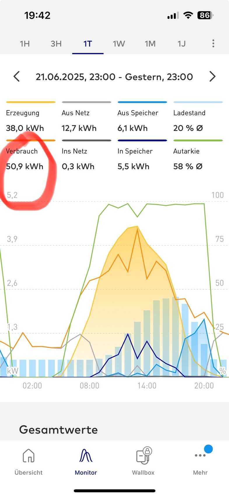

Hallo Forum,
mein Schwager hat mir einen Screenshot aus seiner Photovoltaik-App geschickt. Die dort gezeigten Werte kommen mir unlogisch und viel zu hoch vor. Soweit ich das interpretiere, hat seine Photovoltaik 38kWh erzeugt und zusätzlich noch 12kWh aus dem Netz bezogen. Somit kommt er auf 50kWh am Tag. Er hat ein 2022 neu gebautes Kfw40 Haus, mit einer Tecalor THZ 504 Wärmepumpe/Lüftungsanlage. Diese nutzt er auch um sein Haus zu kühlen.
Mir kommt das in Summe viel zu hoch vor, aber ich selbst habe keine Erfahrungen mit einer Wärmepumpe/Lüftungsanlage. Ich habe ihn jetzt gebeten jeden Abend mal den Stromverbrauch am Zähler zu dokumentieren, ob er wirklich das Verbraucht, was er in der App angezeigt bekommt. Ich selbst hatte ein meiner Photovoltaik den Energieflussmesser "falsch" angeklemmt, sodass mir dort meine erzeugte Energie als Verbrauch angezeigt wurden.
In den letzten Tagen hatten wir warmes/heißes Wetter. Tagsüber, wenn die Kühlung läuft, liefert die Photovoltaik-Strom. Abends, wenn die Sonne weg ist, gibts keinen Strom mehr von der Photovoltaik, aber dann sollte eine Kühlung auch nicht mehr notwendig sein.
Habt Ihr Erfahrungen mit solchen Systemen?

Solch einen Verbrauch hatte ich auch. Hab aber mein E-Auto aufgeladen.
Da das Gerät bei Kühlen eine Leistungsaufnahme von 1,4kW hat - was damit maximal 34kWh am Tag bedeutet - läuft irgendetwas gehörig schief...

Also die Kontrollierte-Wohnraumlüftung kann garantiert nicht 50kwh am Tag verbrauchen.
Das schafft ein E auto und vllt noch eine schlecht eingestellte Wärmepumpe im Winter.
Normalerweise braucht die Kontrollierte-Wohnraumlüftung so 1-2kwh pro Tag, hab bei mir mal gemessen, waren glaub 1,5 kwh.
Gintonik
24.06.25 08:01
Genau so sehe ich das auch. Allerdings gibt es kein E-Auto, sondern "nur" einen kleinen Pool mit eigener Wärmepumpe. Aber die ist auch zeitlich getaktet, die 3-4kWh/Tag schenken wir uns mal, wenn der Pool das überhaupt benötigt.

Die Tecalor ist in diesem Fall keine einfache Kontrollierte-Wohnraumlüftung. Die kann aktiv Kühlen (ich glaube, sogar mit einem eigenen Kühlkreislauf) und nimmt dabei auf. Also pro Stunde. Nicht am Tag.
Typenschild: Leistungsaufnahme Kühlen bei A35/W7 1,40 kW.
Wenn wir mal 10h/Tag nehmen, wo eine Kühlung notwendig ist, kommen wir auf 14kwh, und diese Periode liegt genau in der Sonnenzeit (PHotovoltaik liefert Strom). Er hat "nur" eine 6kwh Batterie, von der 5kwh effektiv nutzbar sind. Aber zu mindestens im Sommer, sollte er von Sonnenuntergang bis zum Sonnenaufgang über die Runden kommen. Wenn wir mal von einer Grundlast von 10kwh bei drei Personen ausgehen und zusätzlichen 15kwh für die Wärmepumpe, dann sind 25kwh pro Tag zu viel geflossen.
