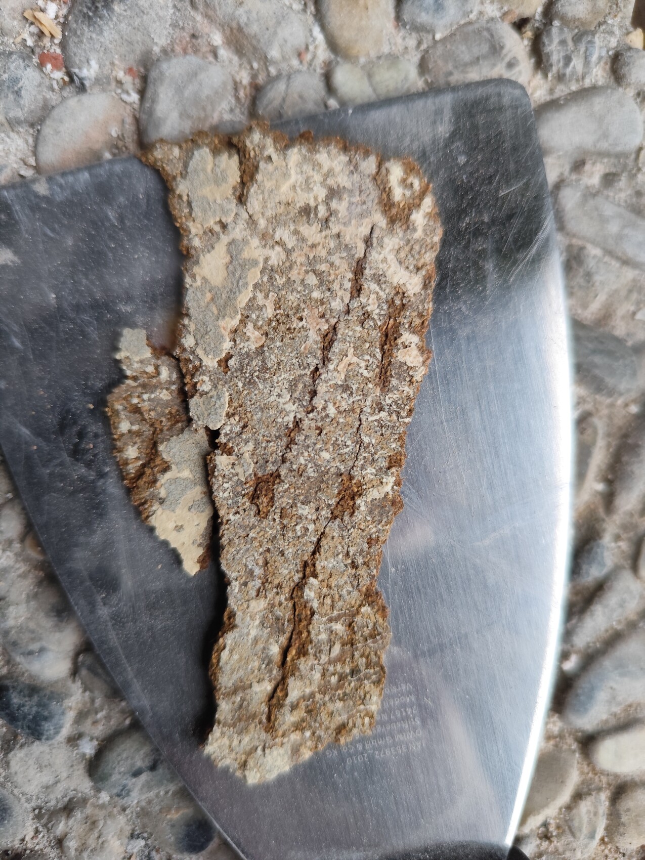

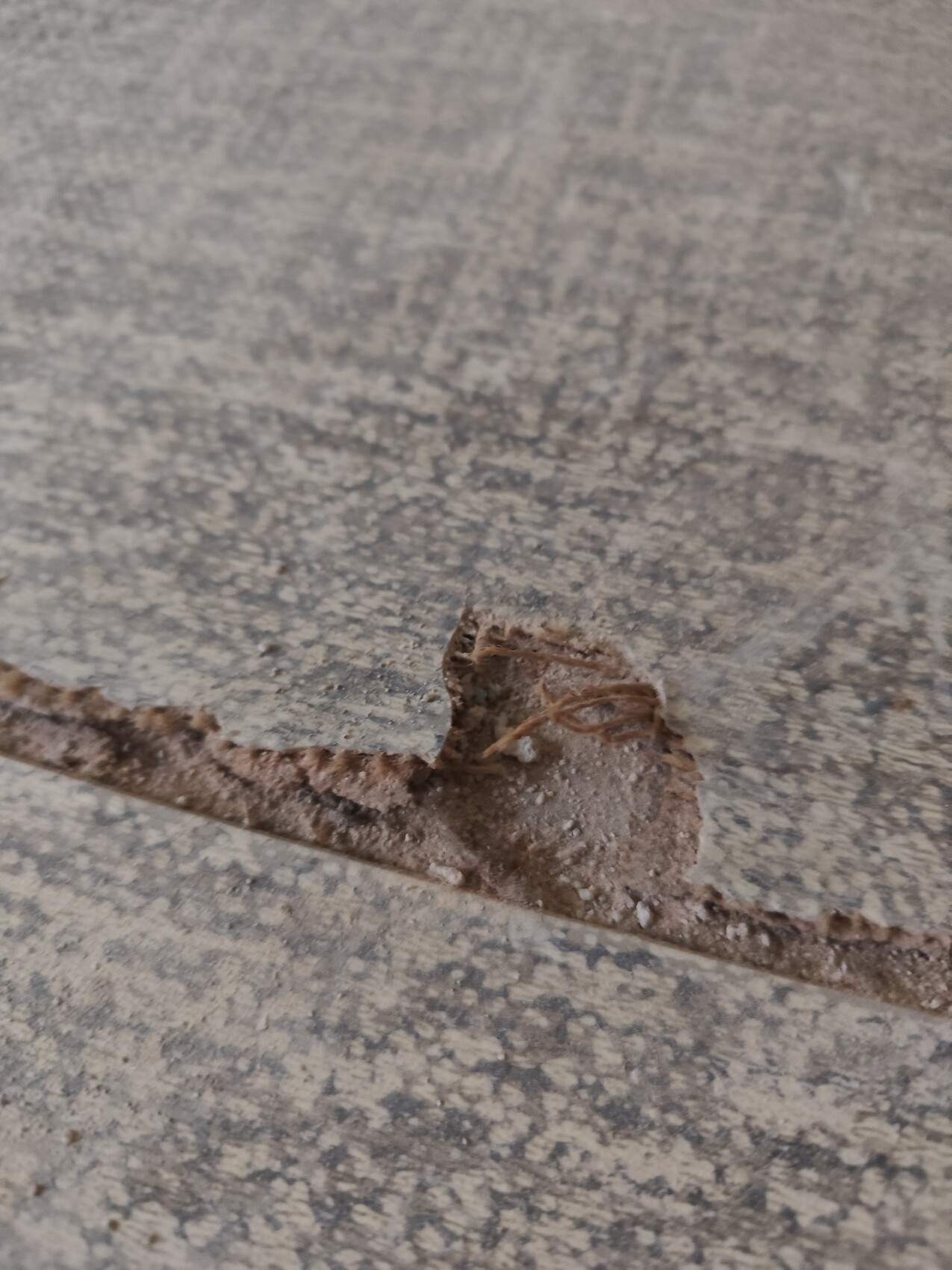

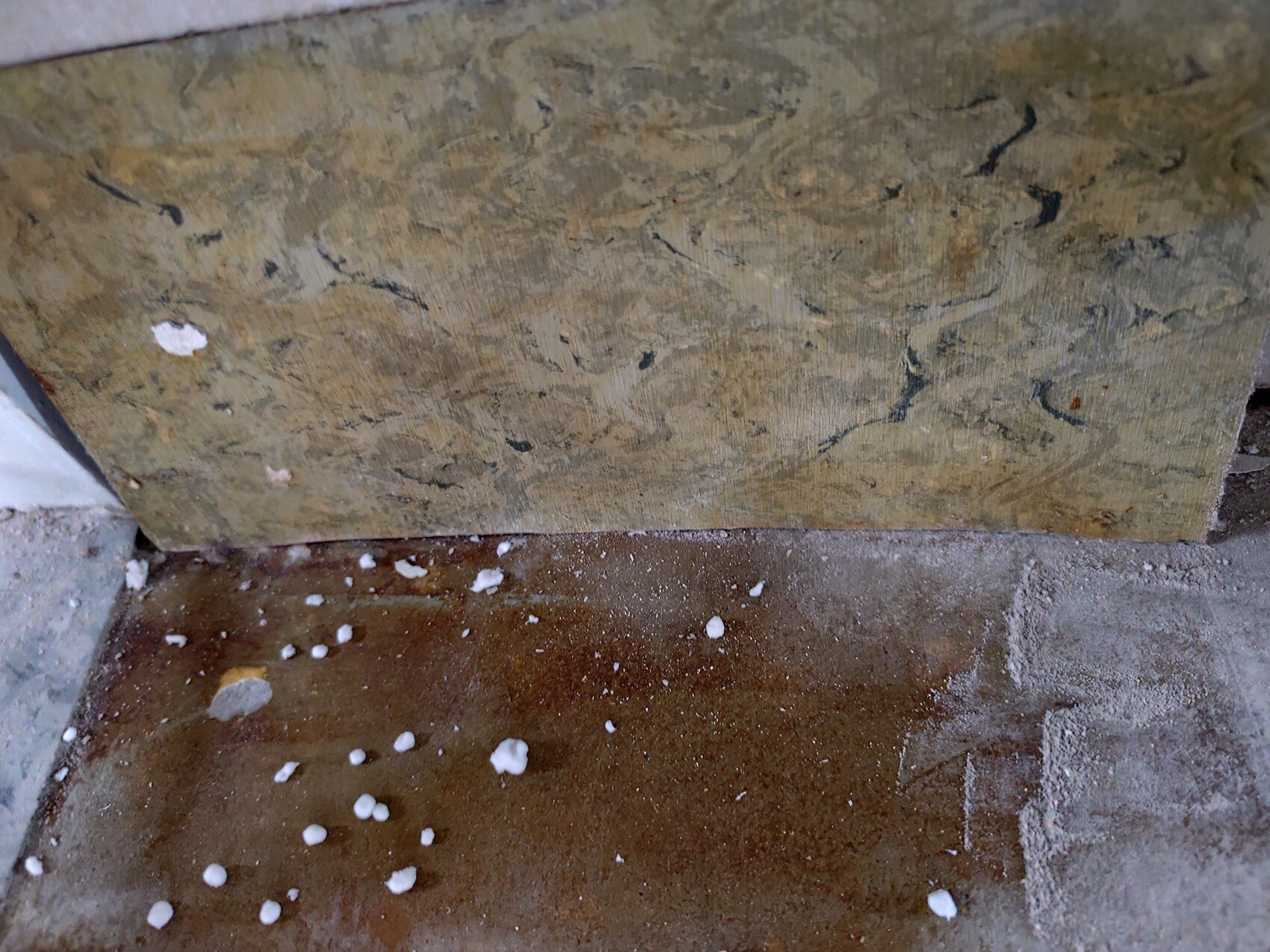

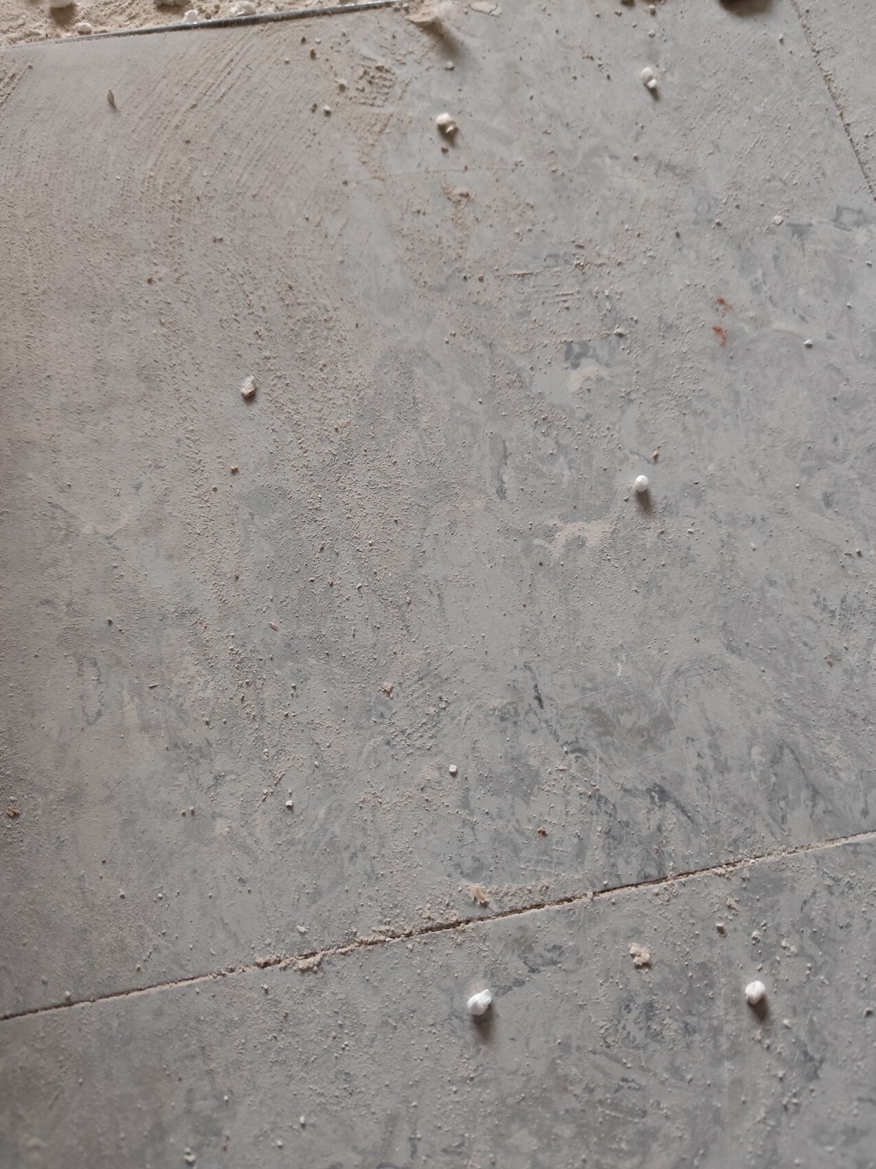

beim Umbau unseres Hauses (Baujahr 1967) sind im Erdgeschoss folgende Bodenbeläge zum Vorschein gekommen (siehe Bilder):
  • Bild 1 + 4: großflächiger PVC-Boden mit Kleberesten
  • Bild 2 + 3: einzelne Platten im Flur, die sich fast von selbst lösen und offensichtlich nicht mehr fest verklebt sind
Die Platten lassen sich leicht abnehmen, und unter dem PVC befinden sich diese braunen Klebereste.
Wie sollte ich hier am besten vorgehen?
  • Alles mit dem Stripper entfernen?
  • Den Untergrund anschließend so belassen?
  • Oder sollte eine Versiegelung bzw. Ausgleichsmasse aufgetragen werden?
Vielen Dank!

Mit dem Stripper zu arbeiten ist für den Rückbau eines elastischen Altbelages aus Bahnenware sicher eine gute Lösungsmöglichkeit.
Für die Belagfliesen solltest Du das Abstoßverfahren wählen, da gibt es handliche Stoßschaber, die gute Arbeit leisten.
Da wir nicht wissen, ob die Altfliesen ggf. schadstoffbelastet sind: diese nicht brechen, sondern ganzflächig vorsichtig ablösen und entsorgen.
Unabhängig davon: bei diesen Arbeiten (auch Stripper) sollte man immer eine Staubmaske tragen.
Nachdem der Altbelag/die Altbeläge entfernt wurden wird die Estrichoberfläche maschinell geschliffen, der Staub gründlich abgesaugt.
Heißt: hierzu bedarf es einer EInscheibenmaschine möglichst mit Absaugung und eines Staubsaugers, welche den Namen auch verdienen (scherzhaft angemerkt).
Danach vollflächig die Estrichoberfläche grundieren und danach flächig mind. 2mm dick spachteln, ggf. erkennbare Oberflächen-Unebenheiten ausgleichen.
Danach den neuen Bodenbelag verlegen/verkleben.
Gutes Gelingen: KlaRa
