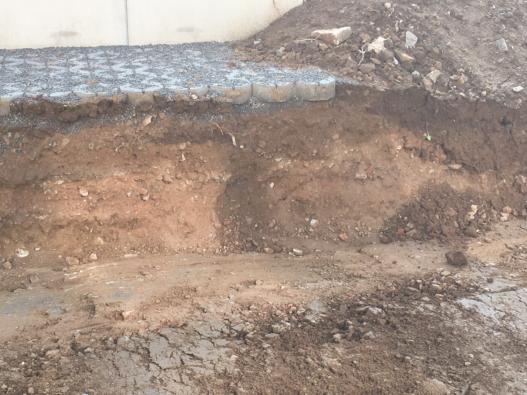

Bild Nachtrag zu dem Post von gestern. Thema Außenanlagen Wengerter, Unterbau Dungweg zwischen den Häusern. Der Fachbetrieb (Ironie aus) hat den Unterbau einfach mal weg gelassen, sowas wird ja gerne überschätzt und kost auch unnötig Geld. Reicht ja wenn man(n) 30 min mit der Rüttelplatte da rumballert, um danach die Verbundsteine einfach so auf den verdichteten Dreck zu legen und mit etwas Split abzudecken. Vielleicht merkts ja keiner, blöd nur das wir abgegraben haben um die Mauer zu setzen und der von uns beauftragte Fachbetrieb das sofort dokumentiert hat, damit klar ist das er für Folgeschäden an so einem Pfusch nicht belangt werden kann.
