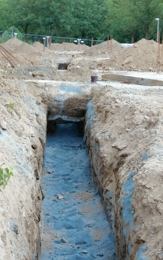

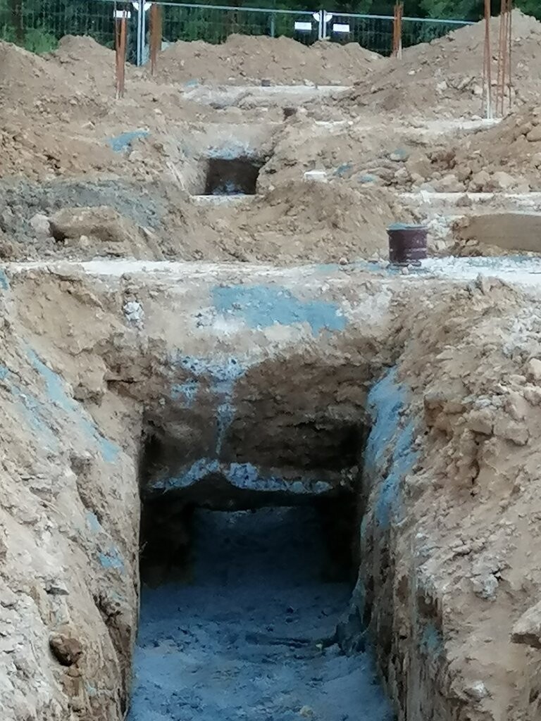

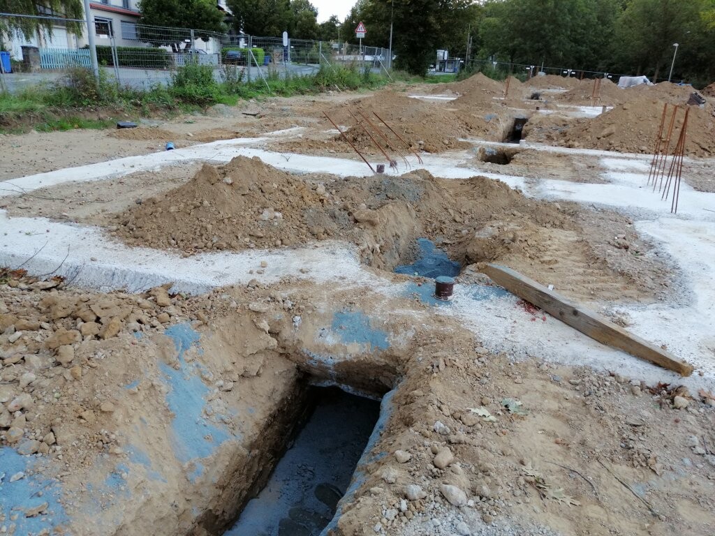

Hallo Häuslebauer,
wir haben mal eine Frage an das Schwarmwissen.
Wir waren überrascht, dass nach dem Gießen des Fundaments, noch einmal darunter aufgebaggert wurde. Weiß jemand, ob das später zu einem Nachteil führen könnte. Immerhin ist doch das Erdreich an dieser Stelle nicht mehr so gut verdichtet, oder? Wir haben Herrn Dr. Wengerter direkt angeschrieben, jedoch leider keine Antwort erhalten.
Wie schätzt ihr diese Maßnahme ein.
Danke schon mal im Voraus und viele Grüße.

Hi M und J , das könnte nach den Versorgungsschächten aussehen die Wengerter legt. Bei uns gab es für 28Einheiten eine Zentrale und von dort aus wird dan Warmwasser und co. verteilt. Tipp: Haltet euch über mögliche Mängel auf dem laufenden. Das hat bei uns gut geklappt. Tricky wird es erst nach dem Dach. Ab da kommen die externen Firmen (Sanitär und Fliesenleger)- Hängende Waschbecken, falsche und schiefe Heizkörper - alles gehabt. Zudem versucht so weit es geht die Innenwände mit Wasserwage und Richtlatte zu kontrollieren die laufen teils aus der Din Norm. Lasst euch nicht abwimmeln und bleibt hartnäckig. steht die bude einmal, werdet ihr für ein Apfel und ein Ei "entschädigt".
Viel Glück,

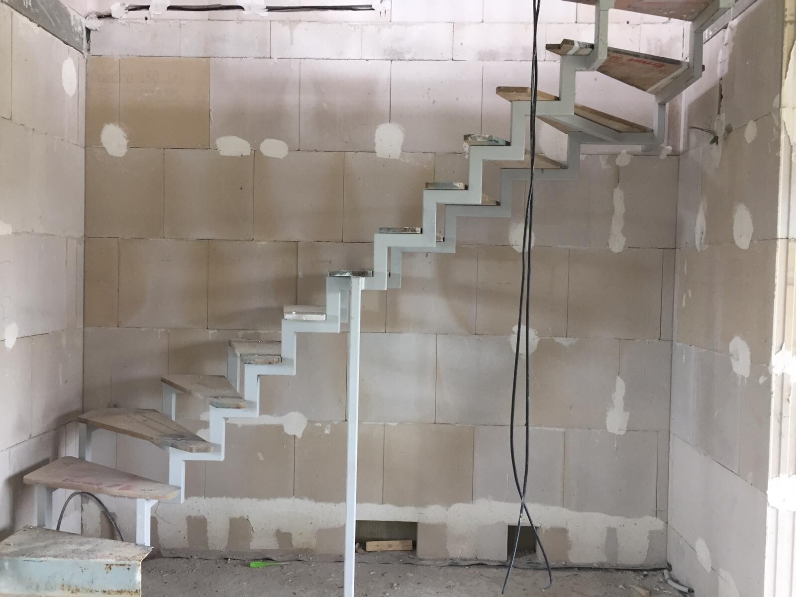

Vielleicht noch ein Nachtrag zu dem was als nächstes kommt: wenn der Tag Kommt, an dem Ihr die Treppe bekommt, kann ich dir nur wärmstens empfehlen im nächsten fachgeschäft ein standhafte Grundierung zu kaufen (bsp. von Caparol ) diese ist grundsätzlich mangelhaft grundiert und fängt gerade im Winter schnell an zu Rosten!! dieser Flugrost ist kein Mangel. Das Bekommst du bei W. nicht reklamiert.!! PS: Wo wird den gerade gebaut? wenn Ihr es nicht weit nach Assenheim habt, schaut euch das hier gerne mal an. dann können wir vor Ort ein enig quatschen.
