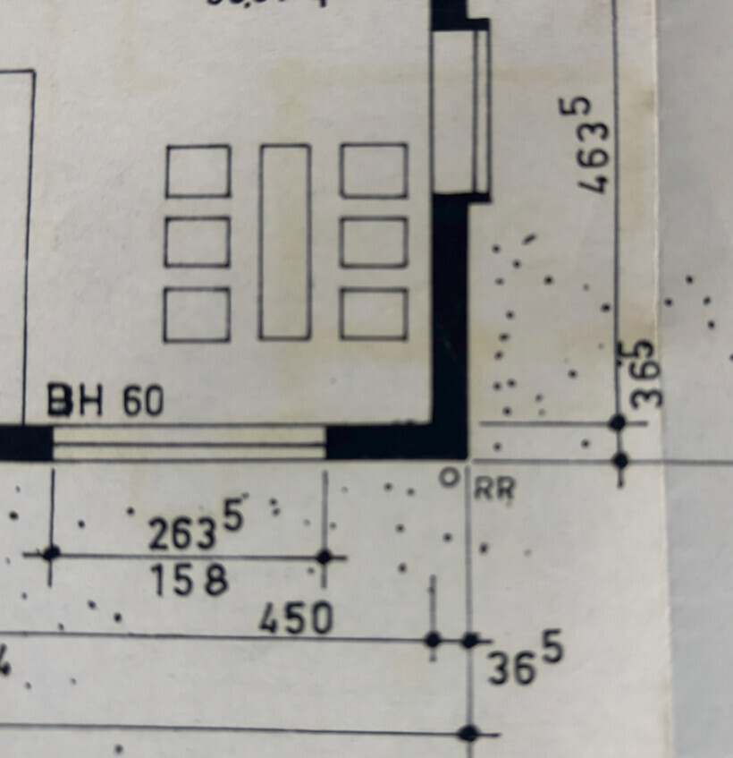

Benutzer 1002 schrieb:
Wie kann ich den großen Hohlraum noch weiter erläutern?
Indem Du mal die Pläne veröffentlichst. Oder schon mal - zum Beispiel beim Fenstertausch - den Hohlraum gesehen hast.
Der Normalfall bei Altbauten ist 3-4cm, wenn es nur eine Luftschicht gibt. Laut Norm sind aktuell 15cm das Maximum - dann aber mit Kerndämmung.
Welche Mauerstärke hast Du denn insgesamt? Daraus lässt sich ggf. auch schon die Dicke der Luftschicht ableiten. Könntest z.B. auch ein Lippisches Luftmauerwerk haben bei einer Gesamtstärke von ca. 31-33cm. Das wäre aus der Vergangenheit eigentlich der einzig mögliche Grund, so eine starke Luftschicht zu haben.

Das ist seltsam, wie bereits geschrieben, ich war bei den Bohrungen dabei, werde das aber nochmal beim Fenstertausch prüfen.
Laut Baubeschreibung handelt es sich um ein Hohlmauerwerk 36,5 cm stark
Im Plan ist auch nichts weiter zu sehen :

Ich zitiere mich mal aus dem mutmaßlichen Crosspost:
Womöglich sind in einem Probebohrungskern Materialmengen enthalten, die auf etwa ein Viertel der Mauerstärke als Summe der Hohlkammern schließen lassen.
In einem solchen Fall wäre eine Einblasung selbstredend völlig illusorisch. Ich empfehle eine Aufklärung vorzunehmen, z.B. mit einer Endoskopie-Spycam.
Im Plan sind Fenster eingezeichnet, deren Einbaulage in der Ebene der Luftschicht liegen würde (?)

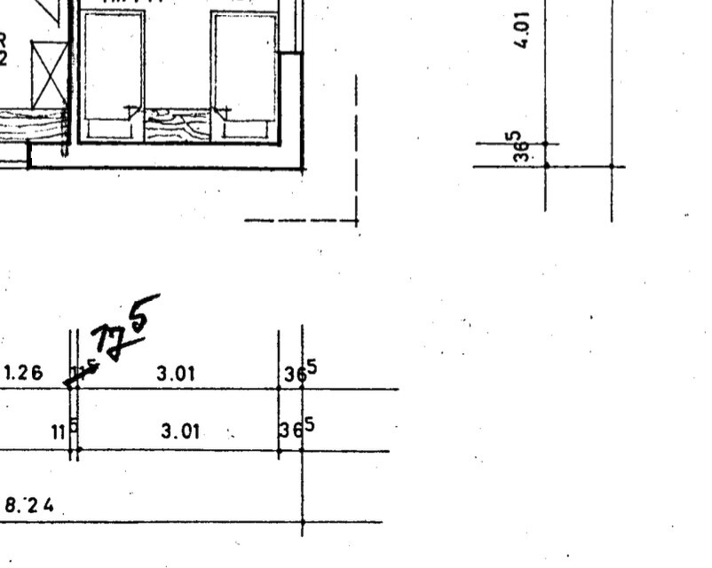

nordanney
07.12.24 15:49
Der hilft Dir auch nur bedingt (Einbaulage Fenster ist natürlich spannend) - kannst ja mal bei den Bestandsfenstern nachschauen, wie die eingebaut sind.
Mal zwei weitere Beispiele, wie in der Vergangenheit üblicher gebaut wurde:
Grundrisszeichnung eines Hauses mit Maßangaben und Fensteranordnung
Das ist 36,5er mit Bims und 11,5er Vorsatzschale ohne Luftschicht aus Mitte der 60er (lt. Baubeschreibung jedoch Hochlochziegel...).

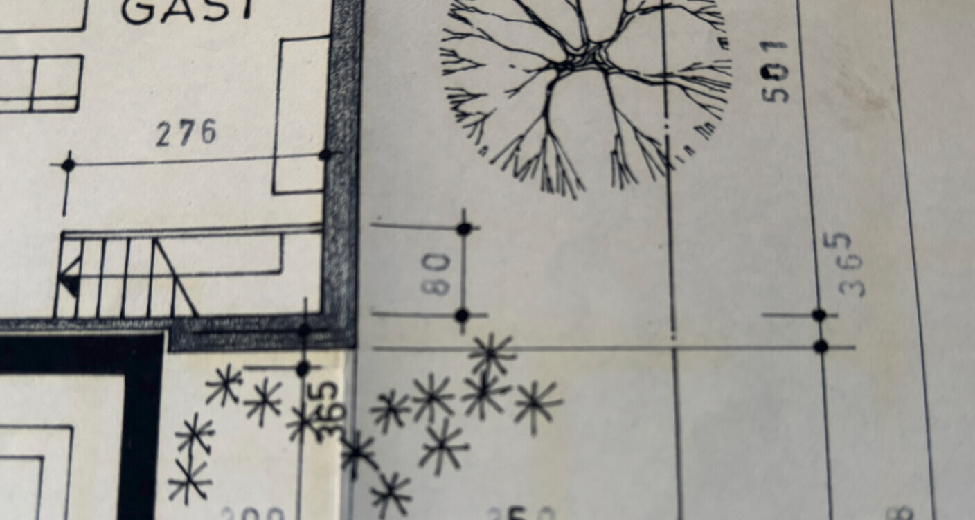

Anbau am selben Haus von 1980:
Grundriss: linkes Gebäude mit Treppe (GAST); rechts Garten mit Baum- und Strauchsymbolen und Maßen.
36,5er aus tatsächlich Hochlochziegeln, aber mit 3cm Dämmung, bevor der Klinker kommt. Also 24er Hochlochziegel + 3cm Dämmung + 11,5er Klinker. Bitte nicht wundern, das sind dann aber keine 36,5cm.
