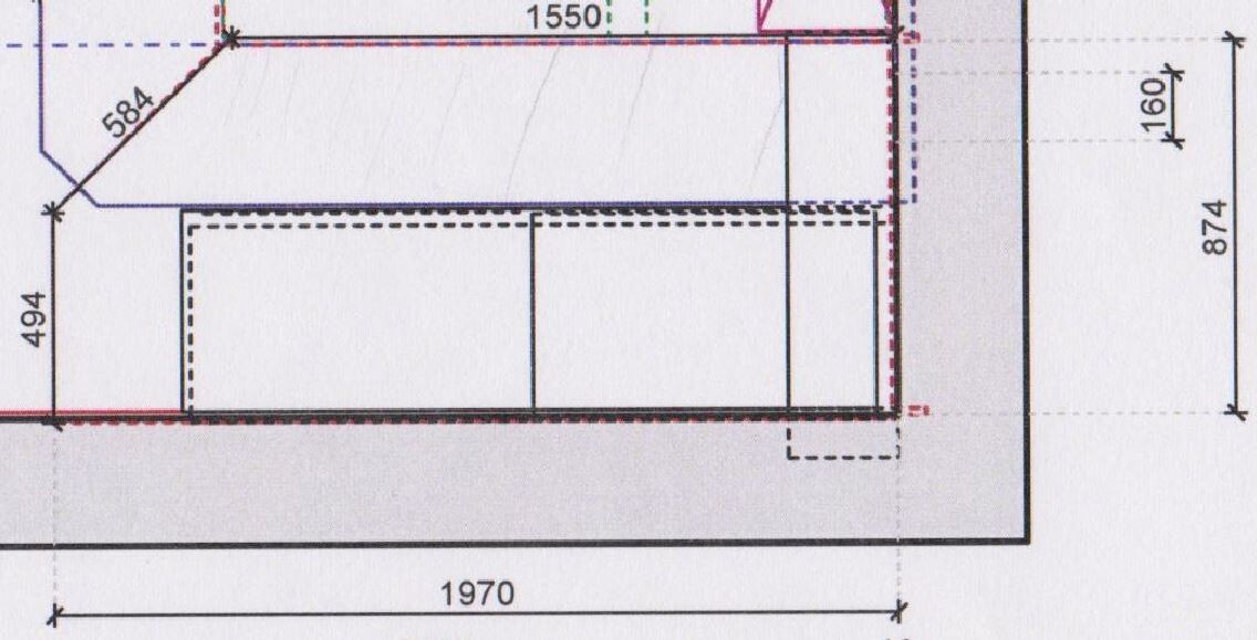

ᐅ Welches Material für ein Podest, welches befliest werden soll?

Die Maße hatte ich eigentlich nur geschrieben damit man einen Eindruck hat um welche Größe des Podests es geht, ich will ja nicht die Planung ändern... 😉
Das Podest befindet sich natürlich in einer Ecke des Raumes (siehe Bild im Anhang), es befindet sich komplett unterhalb der Arbeitsplatte. Unterhalb der Sitzecke sind dann noch 2 Schubladen integriert für weiteren Stauraum.
Mach es so, wie man in einem alten Haus den Boden saniert: da gibt es spezielle Platten, die man versetzt montiert.
Dann mit Flexkleber die Fliesen drauf.
Mit diesen Platten kann man dann auch eine Höhe von 195 mm erreichen? Klingt interessant, kannst du mir vllt noch die Bezeichnung der Platten nennen?
Danke!
Nein. Da nimmt man eine Unterkonstruktion aus Vollholz.
Keine Ahnung, wie die heißen, ich habe sowas nie gebraucht.
Mir fällt noch der Baustoff Porenbeton ein. Nimm doch das, die kann man einfach auf den Estrich kleben. Unser eines Podest im Bad ist auch daraus und befliest.
Dann geht aber keine Schublade.
Und das war mir schon klar, dass das Podest eher in eine Ecke kommt. Meins wäre es dennoch nicht.
ShawN46 18.08.18 17:32
Musste ich erstmal googeln 😉 (bei uns sagt man Ytongg-Steine...) Ist eine sehr gute Idee!
Die Schublade kommt in den Unterbau der Sitzecke, der Unterbau steht auf dem Podest. Sorry falls ich dies missverständlich ausgedrückt habe!
Ist natürlich Geschmackssache (ich fand die Idee der Küchenplanerin sofort super!), aber eine Stolperfalle ist es an der Position ganz sicher nicht!
ypg 19.08.18 00:08
Material Porenbeton, Firma Ytongg.
Ist das gleiche wie bei Tesa und Tempo... korrekterweise Klebeband und Taschentuch aus Zellstoff 😉
Porenbeton kann man gut sägen, tragen und kleben.
