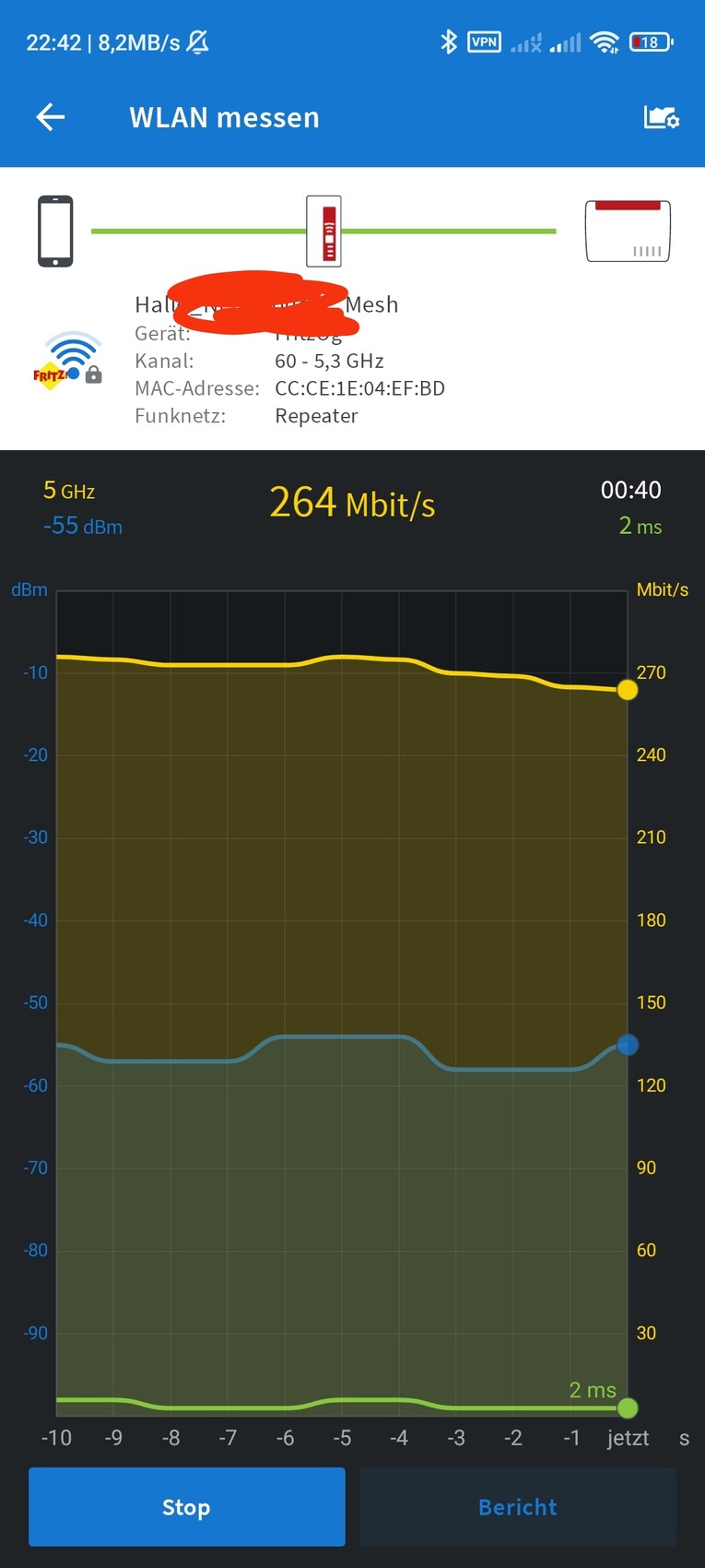

Mesh und Access Points unterscheiden sich schon, auch wenn es für den Endanwender erstmal gleich wirkt. Beim Mesh sendest du im Prinzip jedes Datenpaket zwei mal über Funk, einmal zum Mesh-Gerät in deiner Nähe,
Jetzt wird es grusselig.. meine mesh Box hängt direkt am Netzwerk. Nix mit doppelten Datenpaket. Und wer dlan nutz braucht sich über 30mbit/s nicht wundern.
Hier Mal eine Messung mehr Bandbreite gibt mein Anschluss leider nicht her. Ich glaube das reicht für mich. Ich bin zufrieden mit meiner Fritzbox und den 2 Accesspoint's.
Screenshot einer WLAN-Mess-App zeigt Routerdaten und Bandbreite.
