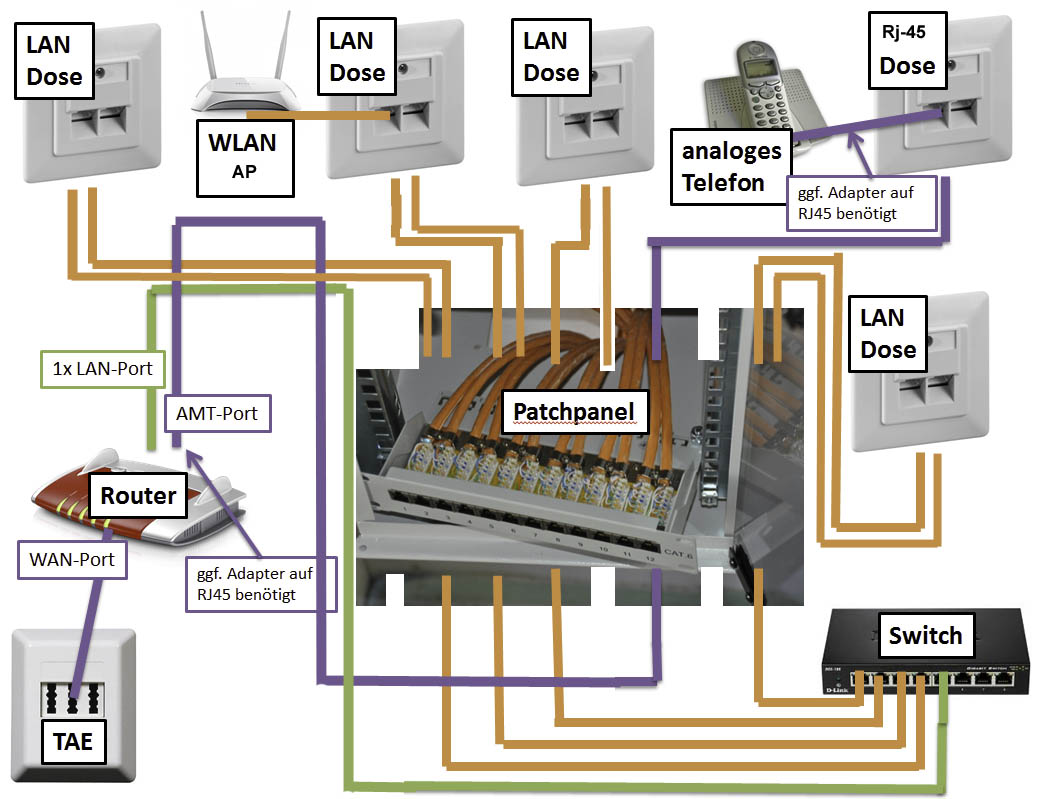

Deliverer02.05.17 09:15Das Bildchen stimmt.
Etwas "moderner" wäre allerdings die Verwendung von IP-Telefonen. Die kommen in einen normalen (im Bild orange) LAN-Anschluss oder sogar über WLAN. Entweder am Switch oder direkt am Router, das spielt dann keine Rolle. Strenggenommen kann man sie überall auf der ganzen Welt an einen Anschluss hängen...
Der Vorteil ist die höhere Flexibilität. Ich kann meine DECT-Stationen umstecken (wenn ich merke, dass im Garten kein Empfang mehr ist, gehe ich näher an selbigen), ich kann mein Büro mal ins ehem. Kinderzimmer verlegen, ich kann über mein Handy (App) telefonieren, kann mir mehrere Nummern von virtuellen Anbietern auf die Telefone zuweisen und spare mir ggf. den Adapterkrams (und den lila-Teil des Bildchens).
Die einzige Herausforderung kann manchmal sein, die Zugangsdaten (sog. SIP-Credentials) von seinem Profider zu erfahren. Das kann etwas dauern, man sollte es also vorher abklären.
Ah - und es erfordert natürlich IP-fähige Telefone/Basisstationen. Die alten Basisstationen müssen getauscht werden. Die alten Handgeräte gehen meist noch (bei DECT).

Und was ist noch ungenau?So ist das Bild richtig:

Erste TAE.
Die im Signalweg erste TAE ist diejenige, wo die Verantwortung vom Anschlussanbieter an denjenigen, der dann im Haus seine weiteren Kabel verlegt, übergeben wird. Sie wird auch Monopol-TAE genannt.
Router.
Das ist ein EDV-Ding, so eine Art Stellwerk für Datensignale. Im Gehäuse einer "Fritzbox / Homebox / Easybox / Digitalisierungsbox" ist so ein Ding drin. Dass in dem gleichen Ding auch Buchsen für Telefone sind, bedeutet nicht, daß auch Telefonsignale zum Geschäft des Routers gehören würden. Das machen diese Zwitter aus Router und Mini-Telefonanlage in einer anderen "Herzkammer".
Ports einstöpseln.
An das Patchfeld heranzuführen brauchst Du natürlich nur diejenigen Anschlüsse Deines Dunennstihnrouters, die Du auch benutzen willst. Das Patchfeld ist ja nur ein "Verlängerungskabel" in Richtung aller Dosen. Anschlüsse am Dunennstihnrouter, die für Analogtelefone gedacht sind, haben oft RJ11-Buchsen. Ja, dann mußt Du die auf die breiteren Western-Geschwister übersetzen, da die Patchfelder ja überall von RJ45 ausgehen.
LAN.
Das Patchpanel verbindet passiv, ohne jegliche Intelligenz, die miteinander verstöpselten Anschlüsse 1:1 miteinander. Die Nachbarn "sehen" sich dabei untereinander nicht, alle Verbindungen sind separat voneinander exklusiv durch ihre Kabel "getunnelt". Die liegen quasi bloß auf demselben "Brett". Das LAN (im Sinne des EDV-Netzes) kann dieses Kabelhausnetz mitbenutzen. Das macht das Kabelhausnetz / Du nennst es LAN aber nicht odentisch mit dem, was auch die Computerleute LAN nennen. Das Du nennst es LAN (mit Analogtelefonen) und das LAN (der EDV) existieren da separat und friedlich nebeneinander.
Jede Stichstraße aus einem Kabelabzweig zu einer Dose kann jederzeit das Geschlecht wechseln - einfach indem Du statt einem Telefonanschluss einen EDV-Anschluss dorthin stöpselst. Somit bekommen alle Dosen einer solchen "Strukturierten Verkabelung" alle Verwendungsmöglichkeiten - schlicht durch den simplen Trick, jedes Kabel mit allen Adern an seiner Dose anzuschließen. In dieser "Summe" der Adern sind einfach sowohl eine vom Telefon benötigten und alle von der EDV benötigten enthalten. Das ist die ganze Zauberei. Das Patchfeld selber ist passiv, es "routet" nur durch das Anschließen der Kabel.
Wohlgemerkt: daß Du den Inhalt verstanden hast, wird durch die Begriffsverwirrung nicht gestört. Es kann bloß Mitleser irritieren.
