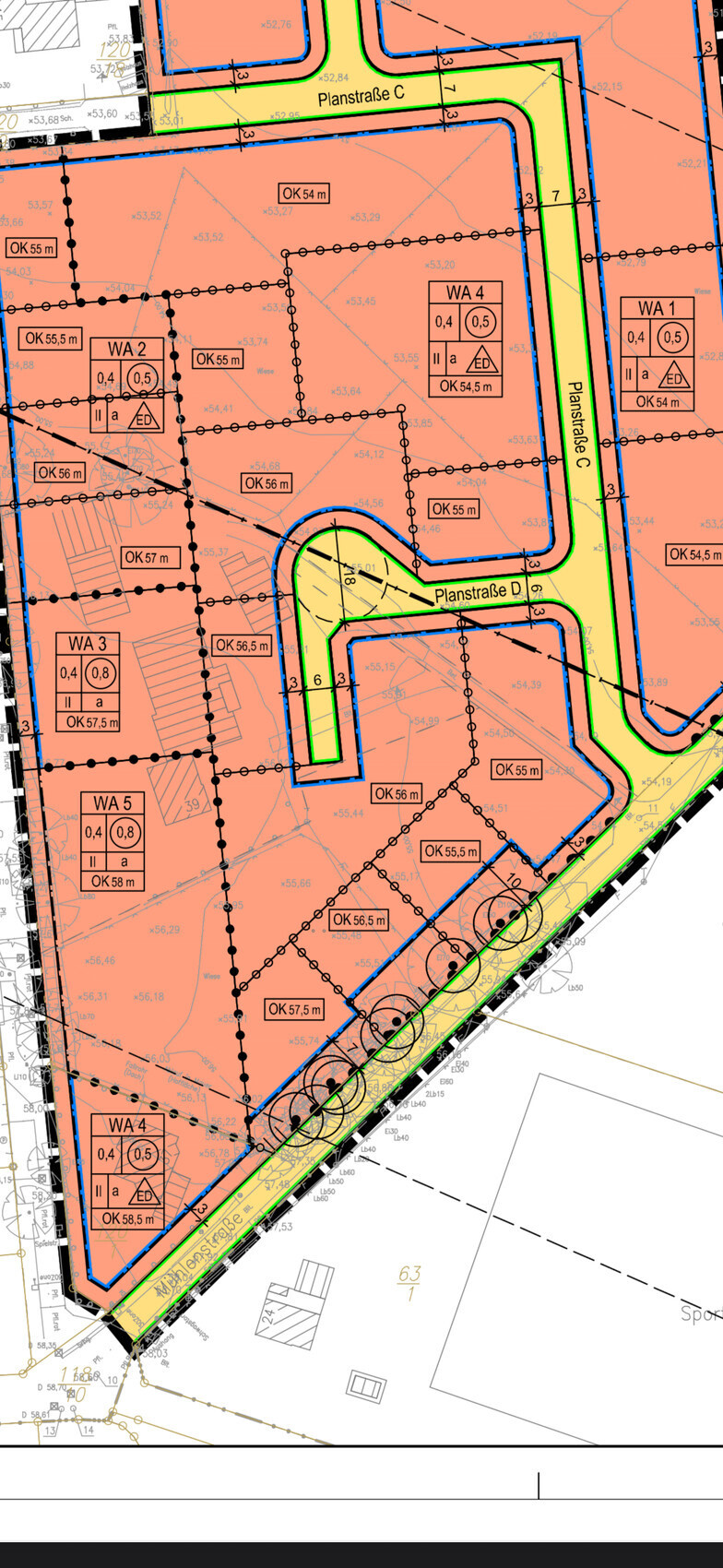

Hallo zusammen!
Ich möchte ein neues Haus bauen.
Es soll ein Einfamilienhaus (ca. 150m2) mit Doppelgarage werden.
Ich habe mich für zwei Grundstücke einschreiben lassen, wo am Dienstag über die Vergabe entschieden wird.
Favorit 1: Nummer 83
Favorit 2: Nummer 80
Da ich erst vor 6 Jahren ein Haus gebaut habe, bin ich im Sozialplan leider ganz nach unten gerutscht. Vermutlich wird mir die 83 noch vor der Nase weggeschnappt (die Vermarkterin wartet noch auf Unterlagen der Interessenten).
Aber auf Grundstück Nummer 80 sind wohl keine Interessenten bisher und meine Chance wäre ganz gut!
Nachteil Grundstück 83 wäre eine Reihe Bäume die (genau wie eingezeichnet) vor dem Haus/Hof/Garten her gehen würden… Was sich negativ für die geplante Photovoltaikanlage auswirken würde.
Dafür wäre es schön von den Abmaßen her.
Nachteil Grundstück 80 wäre der komische „Schnitt“.
Oder ließe sich trotzdem ein schönes Haus mit Doppelgarage dort bauen?
Für den Photovoltaik Ertrag wäre es vermutlich besser und in der Sackgasse hätte man seine Ruhe.
Das Grundstück wäre vom Gesamtpreis auch nochmal etwas günstiger als die 83.
Einen großen Garten benötige ich nicht.
Was sagt ihr?
Ich hänge euch mal einen Plan an.
Lageplan eines Wohngebiets mit Einfamilienhäusern, Parzellen, Planstraße D/C, Bäume.
Lageplan der Grundstücksparzellen mit roten Umrissen und Flächenangaben in m².

Gibt es im Bebauungsplan keine Baugrenzen?
Buddy90
14.04.25 21:17
Beim Grundstück 80 sind es 3m Grenzabstand
beim Grundstück 83 sind es zur Straße hin 10m und sonst auch 3m

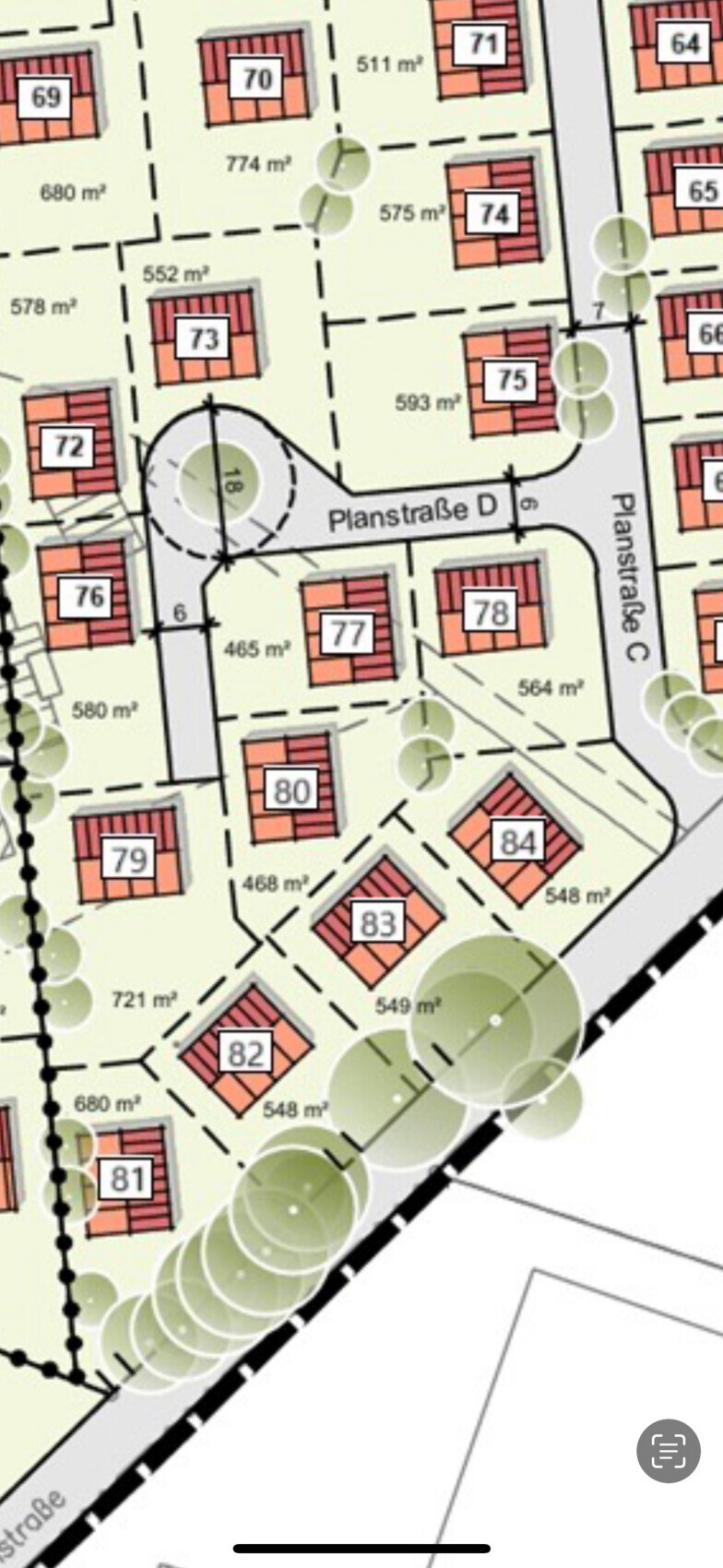

Detaillierter Bebauungsplan: Bauflächen WA, Planstraßen C/D, grün/gelb markierte Straßen.
14.04.25 21:36
Mit Doppelgarage geht es so oder so:
@Buddy90 ist die Firstrichtung zwingend vorgegeben, so wie hier eingezeichnet?
Nein, es gibt diesbezüglich keine Vorgaben.
14.04.25 22:02
Bis dahin war es noch einfach machbar
Buddy90 schrieb:
Ich hätte gerne eine 7m Breite und 8-9m lange Garage.
Das Haus soll möglichst 2 Vollgeschosse haben und ein Satteldach wegen Photovoltaik.
Jetzt wird es spannend.
Darf ich fragen? Warum willst Du denn nochmal bauen, wenn Du schon ein junges Haus hast?

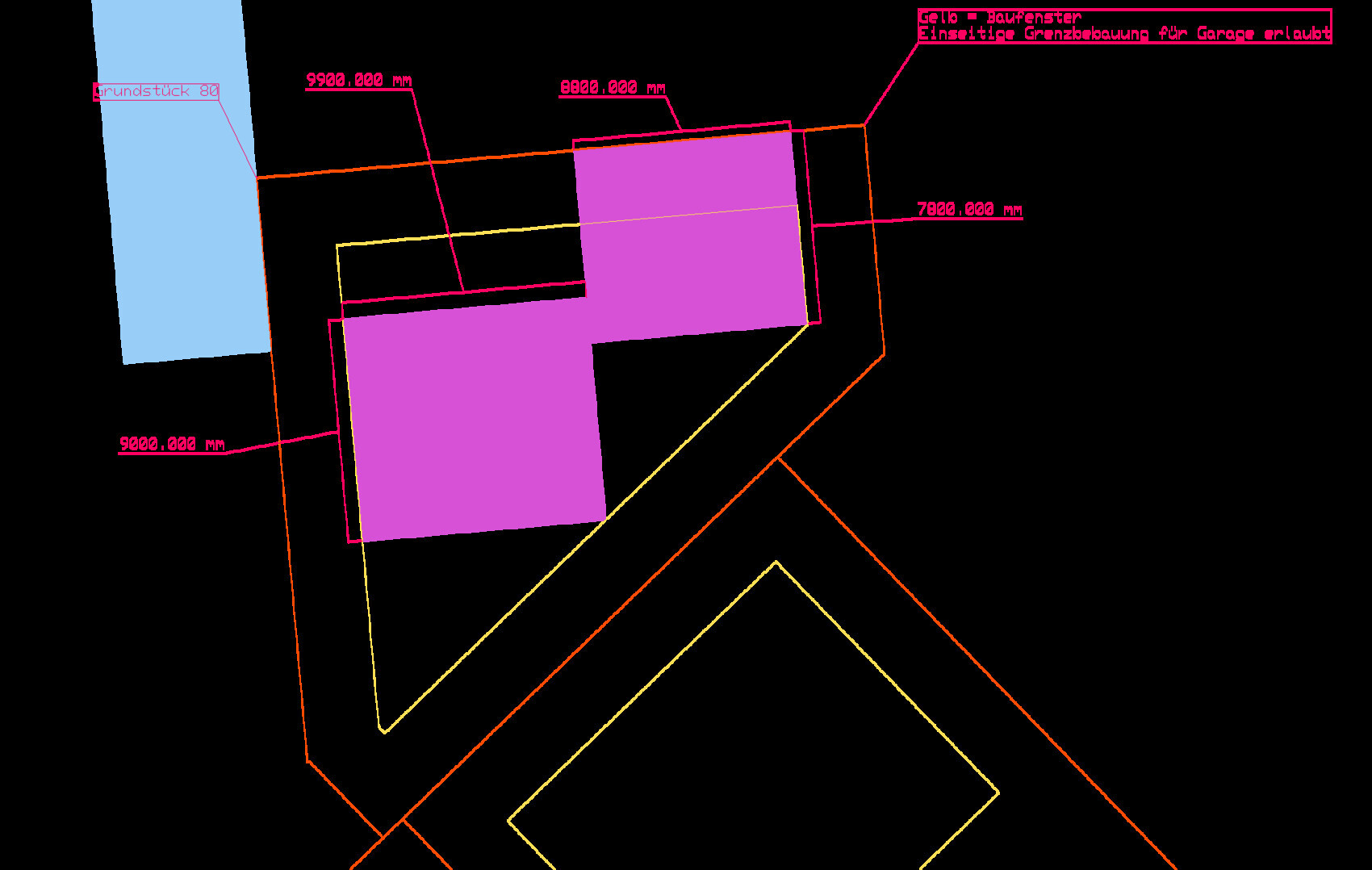

Buddy90
15.04.25 06:09
Durch die Trennung meiner Frau (und damit entsprechender Geldforderungen Ihrerseits) wird das Haus verkauft. Dementsprechend bleibt auch "etwas" Geld über.
Ich habe mal etwas im CAD Programm gespielt.
Was haltet ihr davon?
