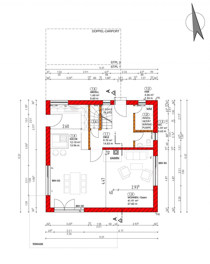

ᐅ Unser Grundriss von 120qm auf 469qm Grundstück

Ich finde ihn auch besser als Euren anderen
Würde zB dennoch an der Westseite ein Fensterchen für Sonne einplanen im Wohnzimmer und dafür Carport nach vorn ziehen.
Aber ich gehe auch mal bei Dir davon aus: GU oder Gü mit Architekt, der für die Firma arbeitet. Eventuell ohne Elan.
Auch dieser Vorschlag ist sicherlich verbesserungswürdig, zB TK-Raum alte Leier, die Abstellfläche!
Ein Architekt hat nach Euren Wünschen den besten Kompromiss für das Grundstück heraus zu arbeiten, nichts anderes.

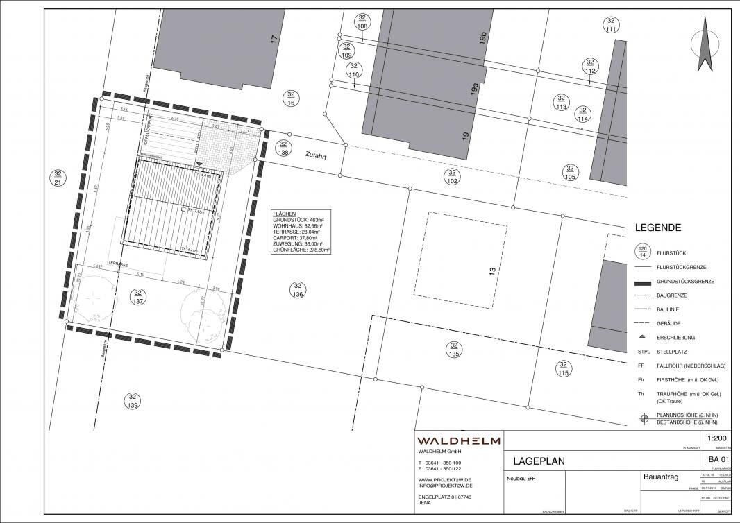

Lageplan eines Bauvorhabens: Grundstücksgrenzen, Gebäude, Zufahrt, Legende.
Grundriss eines Hauses: Küche, Wohn-/Essbereich, Diele, Kamin, Terrasse, Doppel-Carport.

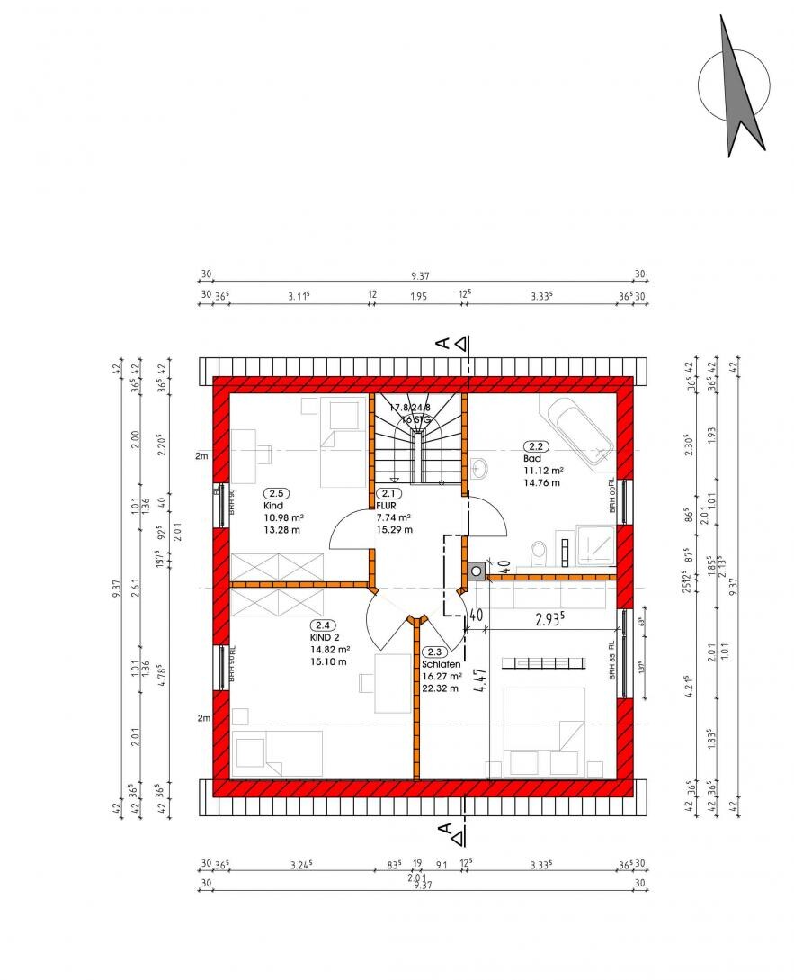

Grundriss eines Dachgeschosses mit roten Außenmauern, Treppe, Flur, Bad und Schlafzimmern.

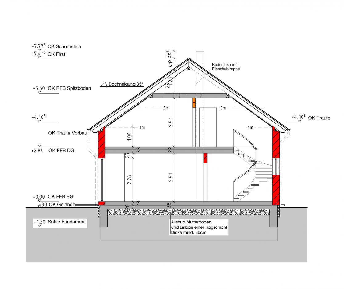

Schnitt durch ein zweistöckiges Haus: Dach, Treppe, Fundament, Maßangaben.
13.11.13 18:37
Die Diele ist schön geräumig geworden
Aber wo kommt der Elekroschrank hin?
Wo trocknet Ihr die Wäsche?
Wer sägt bei Euch den 3-Meter-Schlafzimmerschrank auf 2,90? Für Sonderanfertigungen werdet Ihr nach dem Hausbau kein Geld mehr haben
Welches Kind bekommt die kleine Kammer?
Dafür habt Ihr ein Bad, indem man tanzen kann... ich mag diese Hallenatmosphäre nicht so gern als Bad - aber manche brauchen diese Größe (gerade wohl auch bei 4 Personen?) - deshalb: wer's braucht...
dennoch finde ich die Raumaufteilungen in Bezug zu Ihren Größen zueinander sehr willkürlich und nicht durchdacht.
Viele Grüsse
Yvonne
