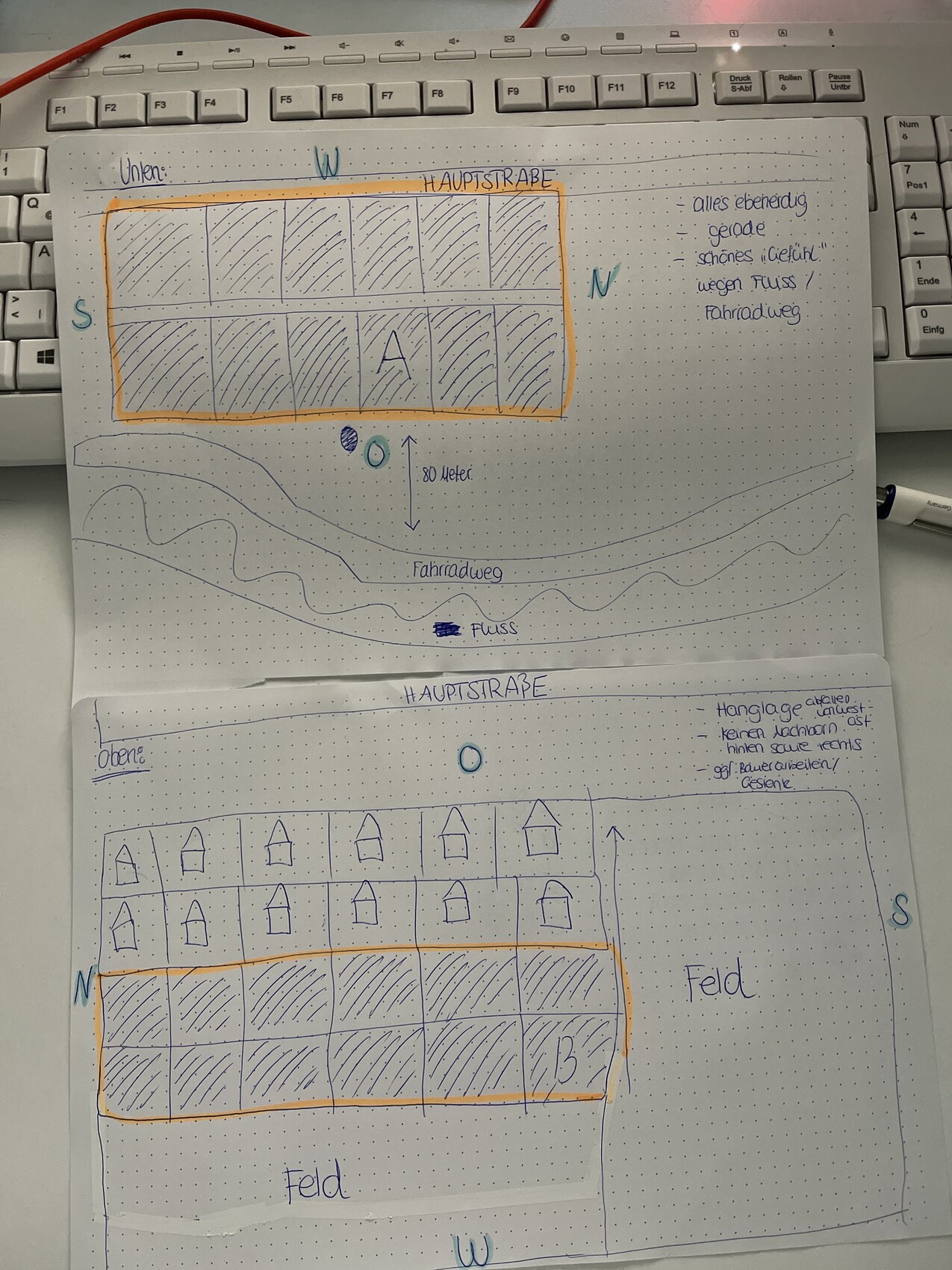

Wir beschäftigen uns aktuell sehr stark mit dem Thema Grundstückssuche. Dazu werden aktuell zwei Neubaugebiete bei uns in der Nähe erschlossen. Ich nennen sie „unten“ und „oben“ - sodass ihr nicht durcheinander kommt 😉
Grundstück A:
- ruhige Lage
- alles ebenerdig/ gerade
- sehr schönes „feeling“ aufgrund kleinem Fluss sowie Fahrradweg
- tendenziell günstiger Quadratmeterpreis
- Nachbarn auf allen Seiten (Siehe Bild)
- unsicher aufgrund Sonneneinstrahlung und Möglicher Beschattung?
Grundstück B:
- kleine Hanglage (Mehrkosten aufgrund Begradigung etc)
- keinen Nachbarn hinter sowie rechts
- unverbaubare Süd West Aussicht
- ggf. Gestank / Bauerarbeiten weil wir direkt neben dem Feld liegen
- ggf. Höherer Quadratmeterpreis
Für beide Grundstücke gibts pro und cons.. wir sind uns echt unsicher. Unten ist die Lage sehr schön, da es gerade ist und ruhig. Das Gefühl ist sehr toll. Jedoch haben wir Angst bezüglich Sonneneinstrahlung, da wir befürchten dass wir wenig Sonne abbekommen aufgrund den anderen Häusern. Was meint ihr?

Klare Ansage Variante B. Wie ist die erschlossen?
Was verstehst Du unter leichte Hanglage? Gib mal Werte an. 2 m auf der Grundstueckslaenge?
Den Gestank hast auch bei A.
Hast Du bei B auch Bindung an den Eigentümer fuer das Bauen? Bauträger?
Erschlossen ist noch garnichts. Das sind erstmal die ersten Pläne, nur als Interessent macht man sich eben jetzt schon Gedanken, da sich viele auf die Grundstücke stürzen werden. Leichte Hanglage schätzen wir mit maximal 3 Meter ein.
Warum tendierst du zu B? Liebe Grüße

Hast Du eventuell Fotos von den Grundstuecken. DIe Abmessungen der Grundstücke kann man aus dem Geoportal oder dem Bebauungsplan rausmessen. Das ist genau genug fuer uns.
Ich mag freie Sicht, echte Hanglage, 3 m ist aber keine leichte Hanglage. Da geht vermutlich ein Wohnkeller.
Was gibt es denn im Osten zu sehen?
DIe Grundstücke sind noch nicht eingemessen und erschlossen?
Du kannst die aber schon kaufen?
Mein erster Schritt ist immer, Ich zeichne mir die Grundstücke Maßstabsgerecht auf ein kariertes Papier. Dann wo befinden sich die Zufahrten laut Bebauungsplan. Dann zeichnet man den Nordpfeil ein und richtet den Plan auch nach Norden aus. Norden sollte oben sein.
Dann noch Angaben zur Dachform, Dachneigung, Wandhoehen, Geschossigkeit, Baufenste Grenzbebauung usw. das findet man Alles im Bebauungsplan.
Dann kannst ja anfangen ein groben Umriss von Haus und Garage oder Carport ausschneiden und dann kannst spielen.

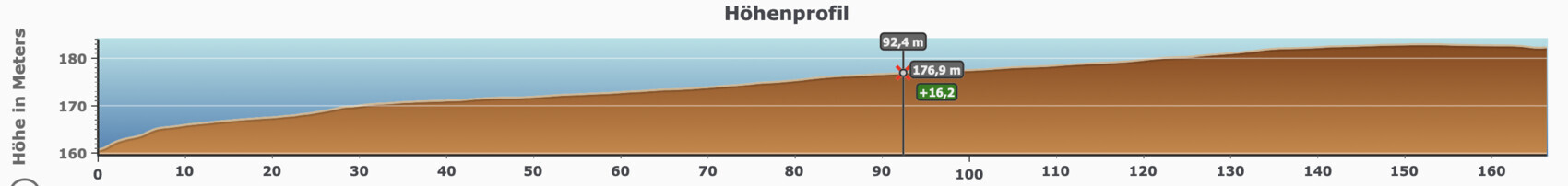

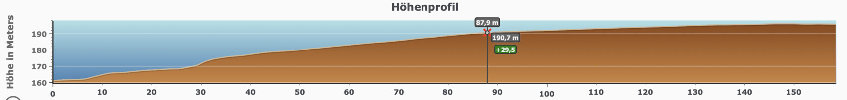

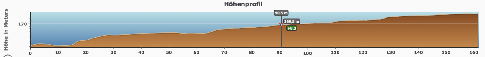

3m Höhenunterschied auf welche Strecke? Gleichmäßig? Wie zum Grundstück und zur Zufahrt verlaufend?
Ein Bild kannst Du Dir in einem der Geoportale machen und Strecken auf Deinem Grundstück vermessen.
So sieht das beispielsweise an der linken Seite etwa von Süden (unten) nach Norden unseres Grundstücks aus:
Höhenprofil: Gelände-Höhe 160–191 m, Markierung bei 90 m (+29,5 m).
so etwa auf der Mittellinie etwa von von Süden (unten) nach Norden
Höhenprofil: Verlauf der Höhe über Distanz, orangefarbene Fläche; Marker 176,9 m, +16,2 m.
und so etwa auf der rechten Seite
Höhenprofil: blaue Wasserfläche links, braunes Gelände rechts; Marker bei 90 km, 169,5 m.
Das hilft in der Vorstellung.
Du kannst kreuz und quer messen, einfach Linien ziehen.

In einem der Beispiele liegen die Bauplätze in Viererreihen hintereinander, jeweils zwei Reihen bebaut und zwei Reihen noch frei, wenn man Deiner Zeichnung glaubt (???)
Lenalele schrieb:
Ich habe bei dem zweiten Entwurf genau den Bebauungsplan abgezeichnet,
Nenne den doch mal (ohne Link !, z.B. Posemuckel Nr. 234 "Am alten Sportplatz").
