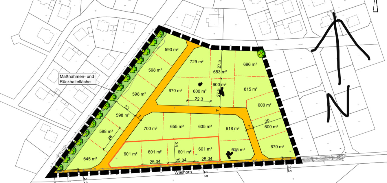

für welches Grundstück würdet ihr Euch entscheiden? Wäre toll, wenn ihr mal eure Meinung abgebt. Wo ist es am sinnvollsten das Haus darauf zu bauen? Vor- und Nachteile? Unsere 3 Favoriten habe ich mit schwarz markiert. Vielen Dank

Von den beiden 600ern das rechte, daist der voraussichtliche Abstand zum 815er Nachbarn angenehmer als auf dem linken. Das 615er liegt an 2 Straßen, also evtl. 2 x Anliegerkosten.

Vielen Dank. so habe ich noch gar nicht gedacht. Das stimmt natürlich

Mein Favorit wäre von den kleineren Grundstücken das 655er - ich mag den Eingang lieber im Norden und den Garten im Süden. Wenn nur von den 3 angekreuzten, dann schließe ich mich @Pierre und @Nordlys an.

Ich finde auch das 655 sehr gut, da der Garten im Süden liegt. Ich mag auch die 598er. Da hat man noch einen extra Grünstreifen und hat schöne Sonne am Nachmittag.
