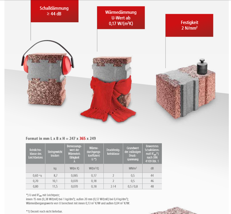

da wir an eine bestehende Brandmauer anbauen müssen, kann ich wahrscheinlich nicht weiter dämmen. Ich hab einen Stein gefunden und würde gerne eure Meinung dazu hören, auch wie verhält es sich mit solchen Steinen wenn sie unverputzt an der Brandmauer anschließen. Ich hab ein Stück Ziegelwand unverputzt und da setzt das Wetter ganz schön zu. Passiert das an der Brandwand auch?
Wie wird das in der Regel gelöst, damit keine Bauschäden auch Langfristig entstehen können?
Hier einmal der Auszug von dem Stein und die Hersteller Angaben. Reicht heute sowas aus um möglichst wenig Energie zum Beheizen aufzubringen? Ich möchte möglichst Richtung Null Energiehaus kommen, jedoch ohne auf einen Standard merken zu müssen.

Was hält Euer Architekt denn von diesen Steinen?
Wenn ihr mit einem Stein "anbaut", wo soll das Wetter herkommen? Die obere Fuge wird wohl regensicher ausgeführt werden, oder? Auch hier: Was sagt Euer Planer dazu?
Und zum Thema Null-Energie-Haus... wie definierst du das? Man schafft es mit jedem Stein, wenn man alle weiteren Dinge berücksichtigt. Ob es sich immer lohnt steht auf einem anderen Blatt.
