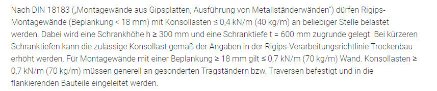

12.01.21 09:52
Technischer Text zur DIN 18183 Wandmontage mit Gipsplatten und Metallständerwänden.
Zunächst einmal hält die Wand ordentlich was aus. Holz- oder OSB-Verstärkung kann man machen. Ist aber nur fürs Gefühl, technisch i.d.R. nicht nötig.
Such Dir einfach Dübel von F.... oder wem auch immer aus.

Die o.a. Gewichtsangaben, gelten die pro Befestigungspunkt? Oder für die Wand komplett? Eher pro Punkt, oder?
Ich sehe gerade, kg pro Meter.....
